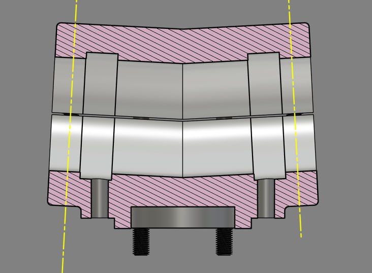

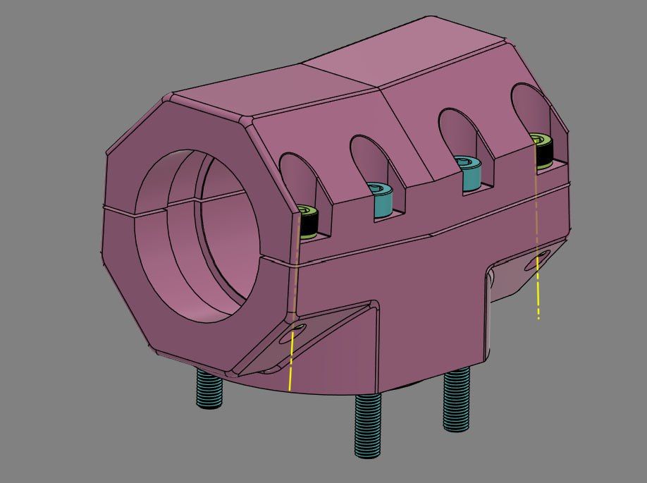

Фирму или умельца, нужно изготовить ступицу для винта, в Москве цены ой, китаййы работать с Россией не хотят.
Д16Т, один штук, примерно такок:
053
Ворона российского региона.
Меняйте конструкцию. Такое изделие и пяти координатный с трудом сделает. На производстве просто отлили бы.

Конструкция несложная для СЧПУ, а вот станки на заводе все заняты, в три смены пашут, тоже все жду когда сложные детали, наконец, сделать смогут, может только ближе к осени...:cry: Ищите обычные фрезерные и КРС. А может купить готовую ступицу под двухлопастной винт?
А такой угол в ступице точно необходим? Как-то снимал матрицу с Казанской лопасти и заметил, что у нее заложен некоторый изгиб в направлении тяги, соответственно в ступице подобный пред.угол уже не нужен.

Ну ну, чпу просто автоматизирует процесс. Соответственно, должна быть возможность сделать вручную. А я манал, растачивать два отверстия под конус, и потом плоскость с тем же углом.
Разрезать как?

Да никак такое не режут. Сначала обрабатывают наружку на оснастке или на делительной головке, установленной под углом к столу, потом собирают детали и расфрезеровывают внутренние отверстия на той же оснастке или головке.

Возможно. Но вот как канавку разфрезеровать. Зажать как?
Может я совсем тупой стал. :unsure: Но вот как закрепить в делительной головке, установленной под углом, гнутую деталь? Она там какую фигуру выписывать будет.
Зажимать то надо за ту часть которую растачиваешь.

Сделать можно в поворотной(четвёртой) оси.
Неуказаны допуски, поэтому можно считать, что изготовление методом фрезеровки.

Канавку фрезой-грибком выбирают. Со стороны шпилек есть карман, выполняем его классным отверстием, надеваем на точеный пятак в центре планшайбы, базируясь по торцу пятака. Прижимаем планкой с двумя шпильками. Между двумя алдеталями прокладки зажимаем. Расфрезеровываем на ВСО, усилия - невелики.
Подготовка съедает много времени, поэтому такие штуки глупо делать по одной, алюминий в этом деле - самое дешёвое.
Это - угол откидки, влияет на КПД и прочность винта. Если заложен конструктором, нужно исполнять.
Там долгая песня, концы лопастей проходят от конструкции на расстоянии примерно в половину ширины конца лопасти, подозреваю экранный эффект, в результате чего циклические нагрузки, разбивается вал ремённого редуктора, да и на сами лопасти такие нагрузки не гут. Тупо поставить планшайбу тоже так себе, гироскопический момент не слабый, выдвигающаяся нога мотопланера трещит. Нужно будет менять всю конструкцию. Поэтому такая попытка с установкой лопастей под углом.
Поэтому и ценник такой. Если бы деталь была прямая, можно сделать в любой, средней руки мастерской. Как Хайнс говорил, можно наконструировать так, что и фабрика сделать не сможет.
