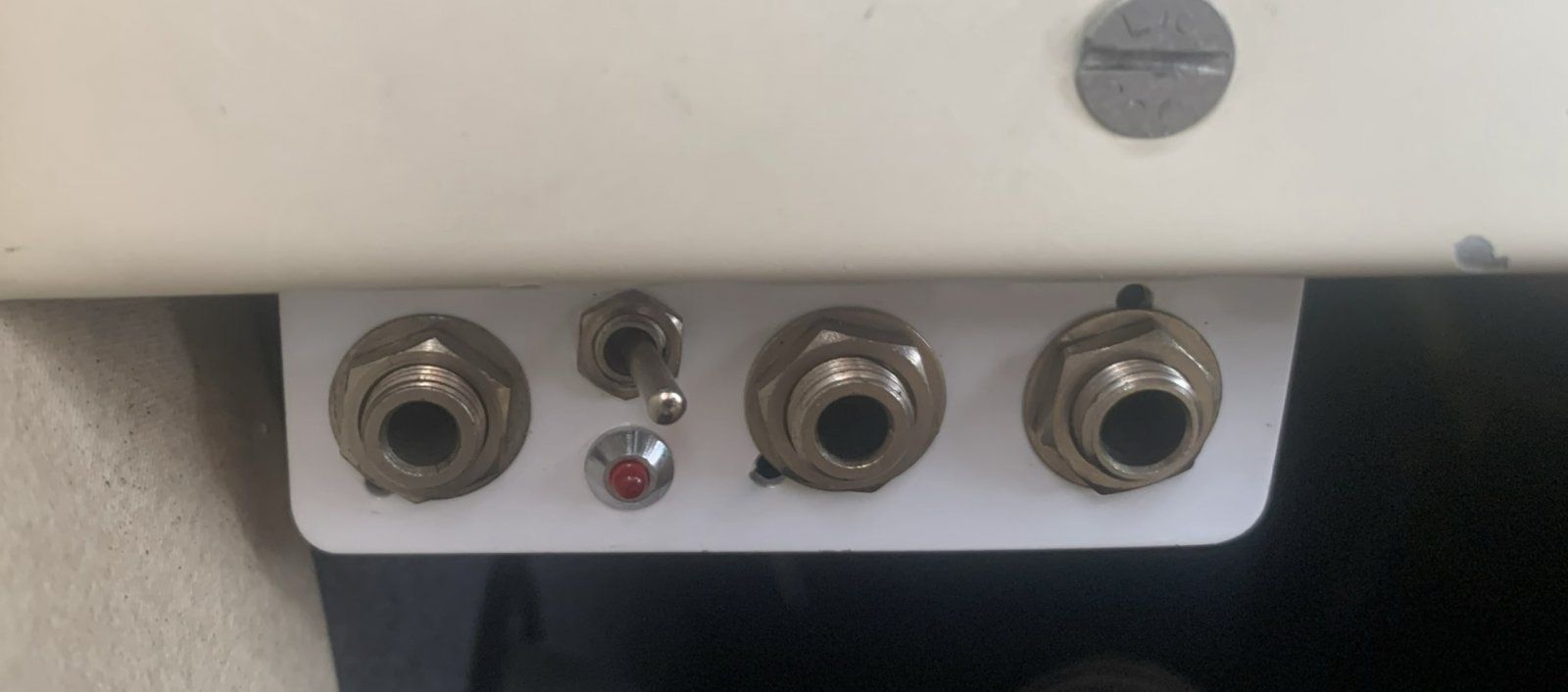

Разбираемся с авионикой нового самолета. На пилотском щитке подключения гарнитуры стоит 3 разъема (2 для микрофона), тумблер и светодиод. При включении тумблера светодиод загорается 😃 Разницы в работе радиостанций при этом не заметили. На пассажирских щитках - все стандартно, по 2 разъема.
Подскажите, что это может быть за доработка? очень не хочется проводку расплетать, чтобы понять куда оно идёт 🤔

Это может быть отключение второго разъема для микрофона. Просто прозвоните контакты гнезд микрофонов в разных положениях тумблера.
