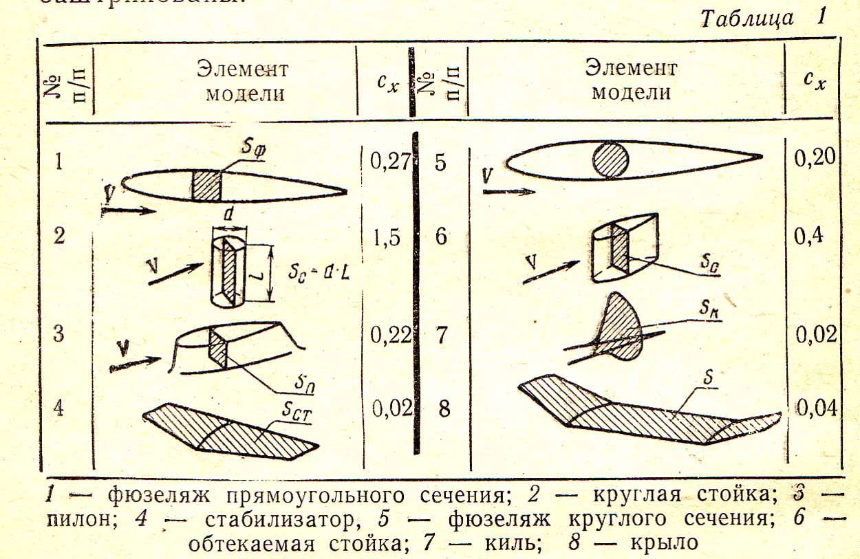

Для расчета сопротивления элементов, выступающих из самолета, мне требуется знать:
сколько кгс/ на см2 давит воздух в зависимости от скорости?
Формула я так понимаю выглядит как Р=S*V*K
где Р-давление, V-скорость набегающего потока, а К-коэфициент, учитывающий плотность воздуха и что-то еще...
Прошу гуру дать настоящую формулу!Спасибо

Полная формула расчёта лобового сопротивления выглядит так: F=C[sub]x[/sub]SpV[sup]2[/sup]/2 Н, где С[sub]х[/sub] - коэффициент лобового сопротивления, V - скорость потока, м/с, S - Площадь поперечного сечения, м[sup]2[/sup]
Существует масса специальной литературы по данному поводу и полностью раскрывать значения С[sub]х[/sub] для различной конфигурации тел в рамках форума не вижу смысла.

Нет. Скоростной напор это кинетическая энергия еденицы объема газа. Этот 1м2, пластины поперек потока будет иметь разное сопротивление в завимости от формы (круг, квадрат и тд).
Вспомните формулу кинет. энергии

для круглой пластины(это кстати эталон) условно 1(то сопротивление равно  скоростному напору). на самом деле чуть больше. примерно 1.1-1.2
То есть скоростной напор умножить на площадь диска и умножить на 1 (лучше 1.2)

Сх круглой пластины аэродинамиками условно был взят как эталон и равен= 1. Относительно этой круглой пластины и меряют Сх любого тела.  Но в реальности больше примерно на 20%(сам не проверял, но так пишут многие)
180 умножьте на 1.2. и будет у вас лобовое сопротивление для расчетных условий от 180 до 216 кг
KAA
Ненавижу Солидворкс!
Насколько я помню,у пластины поперёк потока Сх=1,28.
Но у прочих тел,имеющих линейный размер вдоль потока,сопротивление будет зависеть ещё и от числа Рейнольдса.
