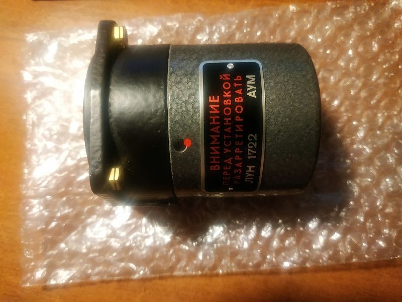

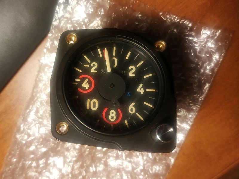

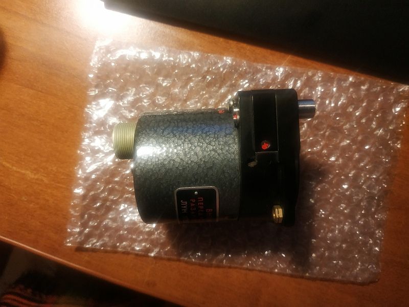

Подскажите по настройке сигнализации Акселерометра ЛУН 1722
Rusavia
Воронеж
Есть ли подробное описание настройки сигнализатора на конкретную сигнализирующую перегрузку.
Rusavia
Воронеж
Может кто точно знает какой алгоритм настройки есть или есть у кого техническое описание по этому прибору.
Rusavia
Воронеж
Может есть конкретное описание.

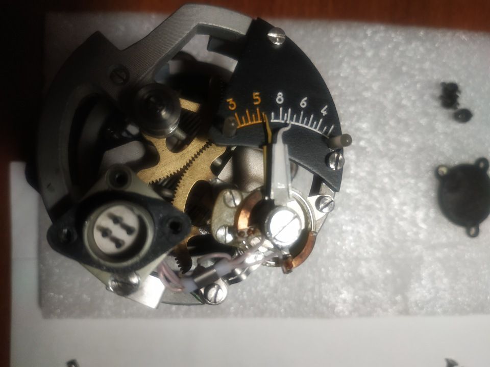

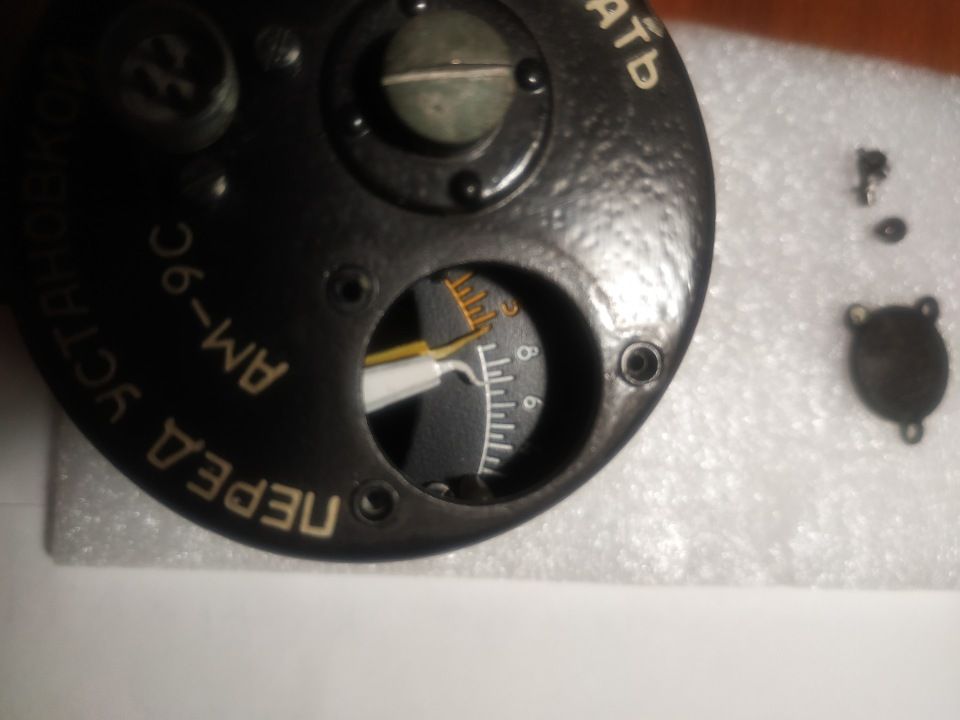

Может кто настраивал данный прибор? С АМ-9С все проще, есть технологический лючек для настройки.
С
Можете подсказать как настроить АМ-9С? Я свой разобрал для настройки шкалы. Лючок вроде только для арретировании.
Rusavia
Воронеж
Здравствуйте. На АМ-9С есть специальное технологическое окошко на 3 винтах. Она опломбировано всегда. Снимаете контровку. Отворачиваете винты. И увидите стрелки со школой. Аккуратно установите на то значение которое вам нужно для срабатывания сигнализатора. Снимать крышку корпуса не обязательно.
