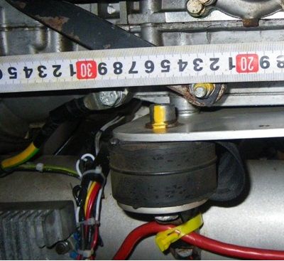

Подскажите по опорам двигателя.
urry_buh
Терпеть не могу строить самолеты!
От чего могут подойти  , чтобы заменить изображённые на фото

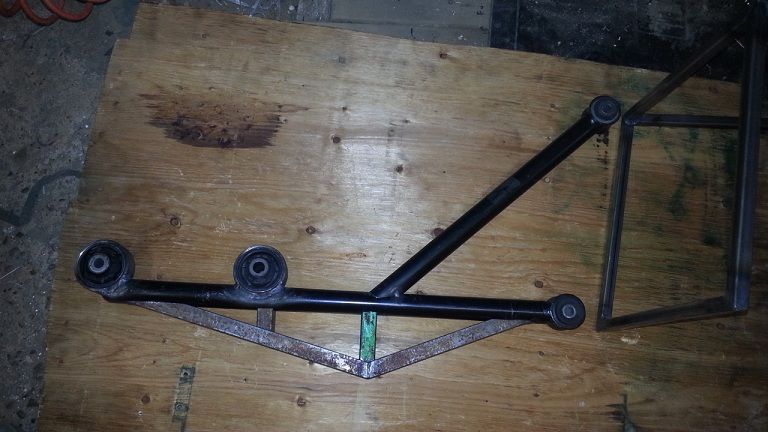

Вот такие сайлен блоки я использую на мотораме субару рама состоит из двух таких полурам.

Опель Омега А 86-93 г.в. Стоит порядка 500р. Бывают маслонаполненные , монолитные или с пружиной внутри. Зависит от производителя.

Такая подушка не безопасно в практике есть случаи отслоения резины от металла. В моём случае болт остаётся в кольце. Цена блоков 380р.
Берите хорошего производителя.
Спору нет, у Вас по авиационному.

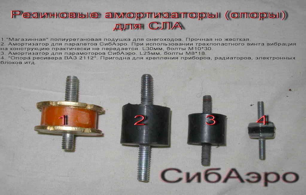

    101,4 КБ · Просмотры: 189
    51,5 КБ · Просмотры: 200
Четвёртая на картинке рвётся постоянно при использывании по прямому назначению (ресивер 2112). Сделана плохо (рвётся). не советую.
используем постоянно для крепления бензонасосов и глушителей впуска (airbox). проблем не замечено.
единственная проблема- их стало трудно покупать. выгреб из всех известных мне магазинов. похоже скоро придется раскошеливаться на оптовый закуп.

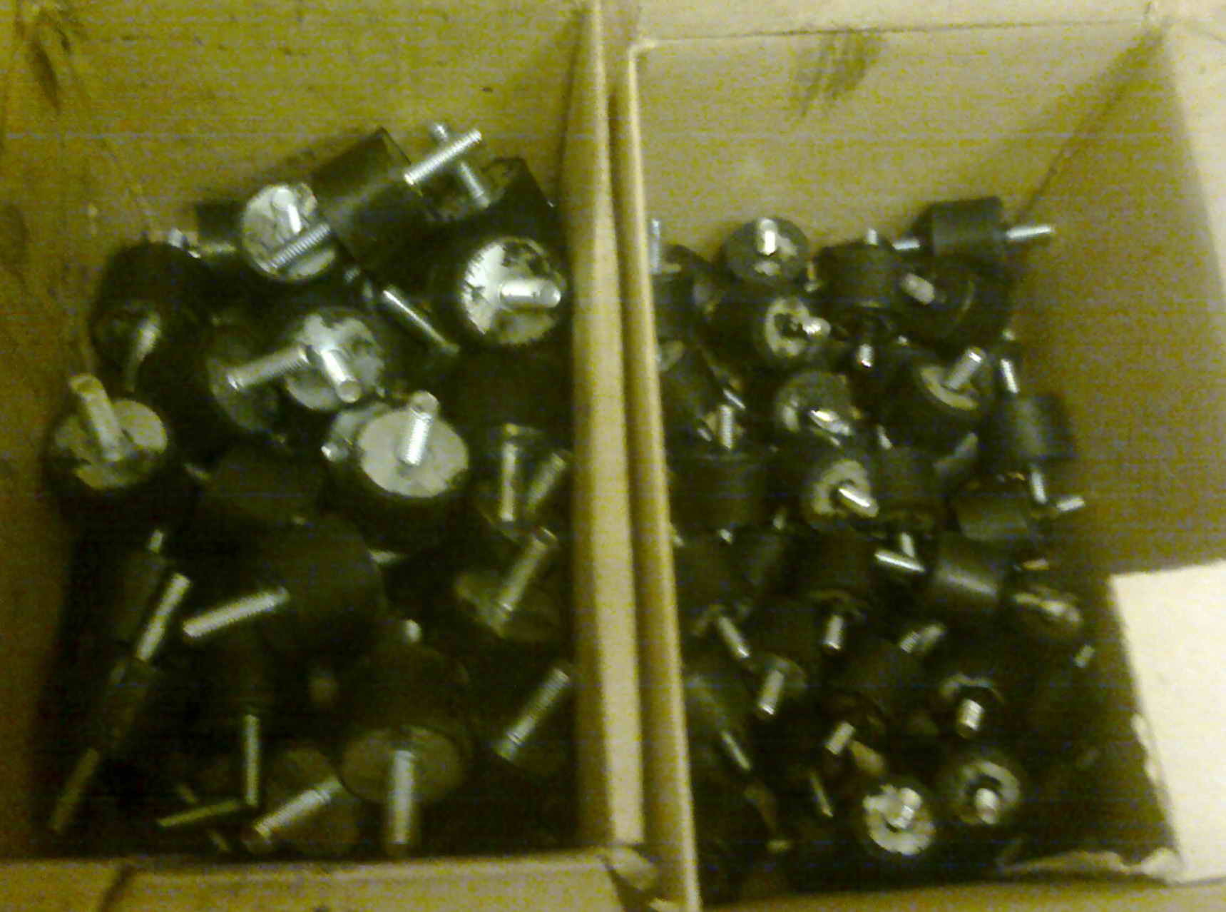

Вот.нашёл оптового продавца. Но торгуют только за безнал. расчёт.
http://www.antrieb.ru/products/machinefeet/dumper/
Кстати,  серия GM, если их поставить 2 "навстечу" , должна приемлимо держать и сдвиговые нагрузки от тяги.
У кого есть возможность "обезналичить"?, а я бы съездил... :🙂
Если кому интересно: Нашел место, где опоры типа бочонка с 2мя шпильками по торцам стоят по 175 руб, а  "колпачком" (GM на ссылке сверху)- 580 руб.  Торгуют за нал. расчёт.
