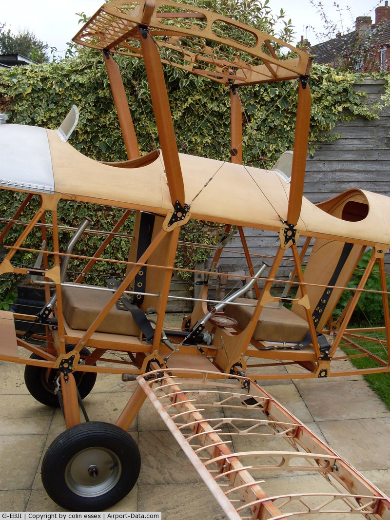

Подскажите пожалуйста, хватит ли брусков 20х20 в полках лонжеронов на данном самолётё? На сайте написано что фюзеляж сделан из брусков 20х20. А про лонжероны не написано. Визуально кажеться, что толщина лонжеронов такая же как у брусокв фюзеляжа. Если ктото разбираеться, может есть какието соображения?
В те времена, когда делали такие бипланы, лонжероны чаще всего были из цельного бруска, а не наборные. А вообще, конечно, надо считать, хотя бы по Кондратьеву.
