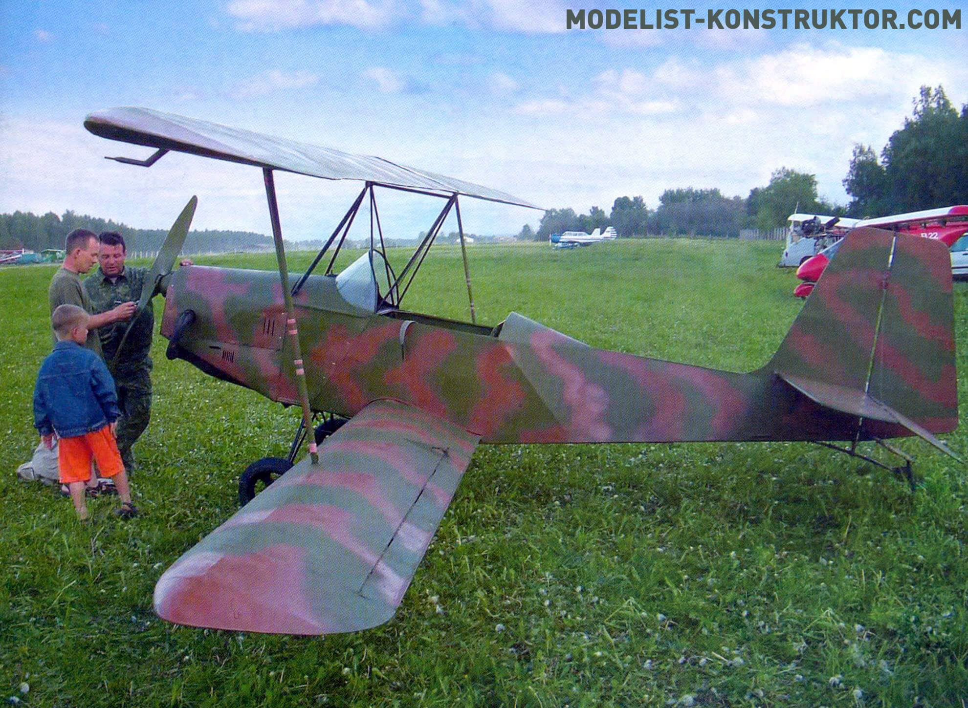

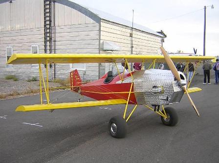

Достаточно внезапно ищу чертежи, или хотя бы информацию о самолетах под следующие характеристики:
Биплан или подкосный полутороплан;
Конструкция технологически как у Fighter Ultralight или наподобие, т.е. алюминиевые трубы, уголки, клепка, обшивка ткань или поликабонат;
Может летать с мотором до 30 л.с.;
Перегрузка хотя бы 5 (метеоперегрузка);
Размер - длинна желательно не более 5 метров;
Пустой вес - до 200 кг;
Посадочная скорость - до 70 км/ч.
Что-то такое вообще существует в природе?
В принципе описально очень похоже на биплан Gere, но он стале-деревянный, и чертежи есть лишь на оригинальную конструкцию, которую потом сильно дополняли из-за прочности.

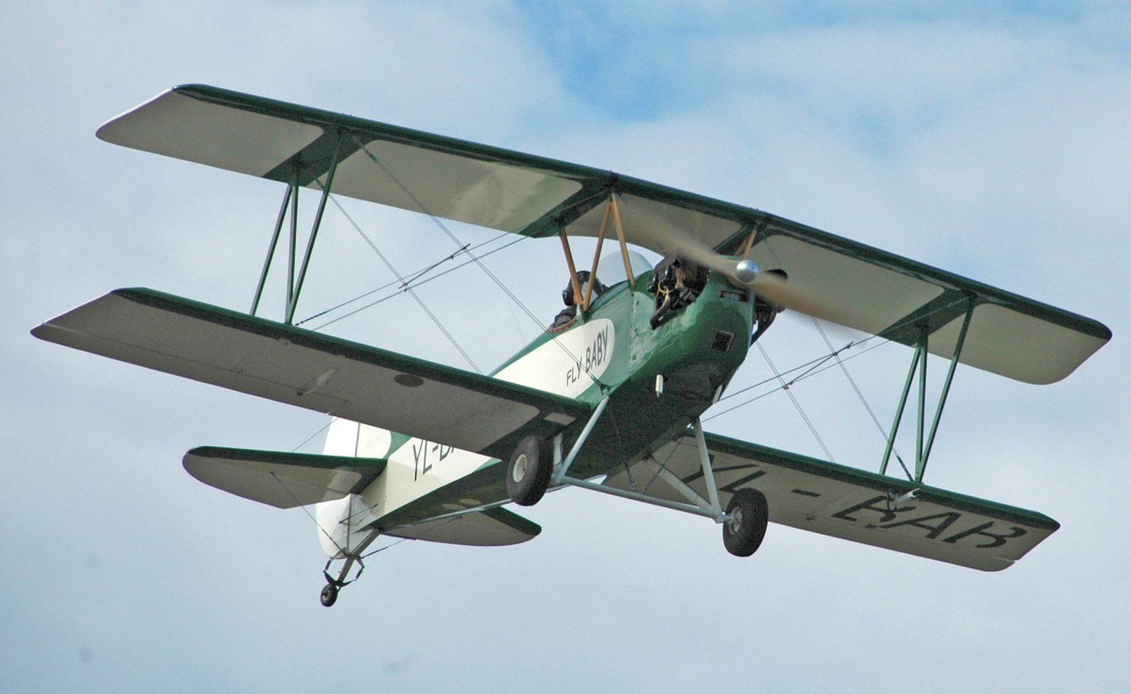

Айварс Грахольскис в Риге построил деревянный Флай Бэби. Кажется в открытом доступе есть подробные чертежи. Сначала стояла конверсия Субару, но вроде бы редуктор полетел, поставил Лайкоминг...

Ищите самолет с носовой стойкой. Малышня с хвостовой опорой - это такая чума...

Вы же как бы летаете на планере, биплан и тем более строительство его совсем другое.Если Вы уже нашли место строительства и дальнейшего хранения, то это кое что , а так ..............все эти чертежи пустое. Вот купите мотор и от него пляшите что и как , а мы подскажем.
Отец Михаила Игнатьева (Михаил строитель самолета В-2 на слете в Кольчугино летал красный в 2007 г., продавался на форуме здесь). Строил уменьшенный По-2 1:75 кажется с половинкой Фольксвагена (не вникал - как это половинка получилась). Я видел этот самолет в прошлом году. Он хранится с разорванной обшивкой у Михаила в Петербурге.
Также уменьшенный По-2 строил, разрабатывал Валентин Антонович Насекин в Миассе. И мотор он разрабатывал оппозитку двухцилиндровую.
