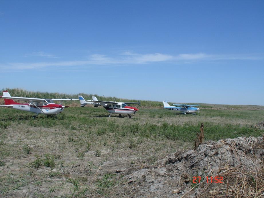

Ширина полосы 40 метров!
Длинна обоих полос 800м.
Кому как а мы летаем! :)
