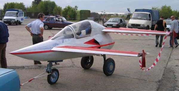

Интереснен ход мыслей конструктора этого самолета: где потерялись крылья с другого борта ?
    32,4 КБ · Просмотры: 301
