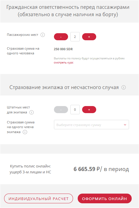

Желательно иметь не только страхование ГО перед 3-ми лицами, но и страховку пассажиров (на всех кто не является членом экипажа).
Например, у нас электронный полис на 3 млн SDR на 7 дней (минимум) будет стоить около 5700 рублей (зависит от текущего курса).
А если добавить 2х пассажиров, то 6700 рублей.

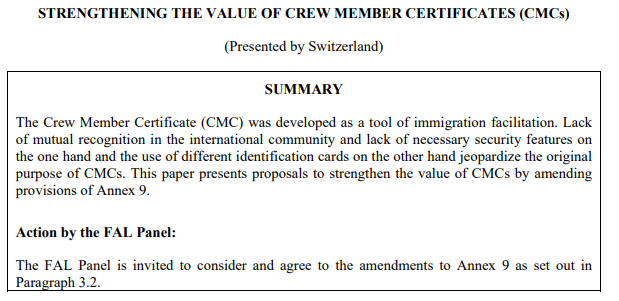

Никак не вписывается. Тут видимо путаются понятия Crew member certificate и карта от АОПА ( как угодно можно назвать)
выдержки из ИКАО доков , т.е. только выданные авиационной государственной администрацией являются документом, всё остальное - идентификационные карты компании, АОПА, или сами себе закажите - crewIDcard - we make Crew Badges for Your professional Appearance. не имеют ни какой юридической силы - кроме условий использования таких карт по правилам в тех или иных сообществах, что её выдали.
А основное предназначение СМС - более простые иммиграционные правила для экипажей, опять же при определённых условиях ( как пример-в некоторых странах по СМС и заданию на полёт можно находиться без визы до 7 дней).

Мне лично не известны случаи частного получения СМС ( зависит от правил конкретной страны), в моём примере авиакомпания подавала заявку для получения.

Карта АОПА практически везде катит за CrewID. Настоящий СМС в России частному пилоту (без эксплуатната) не получить никак.
