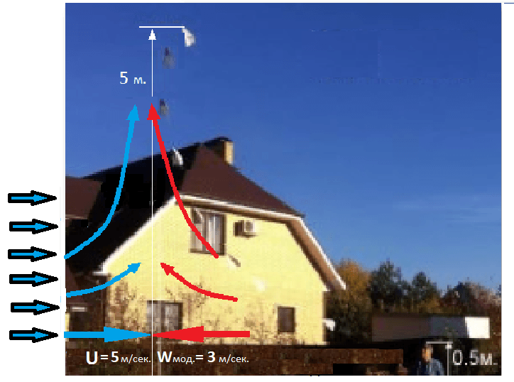

Вы совершенно справедливо заметили, что И.З. интересен и при встречи с землёй также, и более тяжко при посадке по ветру. Однако здесь я позволю себе заметить, что и в полете (воздухе), особенно против ветра, со скоростью превышающей скорость потока (по модулю), это справедливо и особенно проявляется при увеличении угла атаки. В этом случае происходит соударение двух материальных, инерционно "заряженных" тел - потока и Л.А. При этом их соударение происходит нецентрально в силу значения угла атаки и значительная часть энергии ветра, в силу преодоления И.З., переходит Л.А., изменяя его вектор движения. Об этом говорят и многочисленные взлеты летательных аппаратов против ветра, когда подъём происходит значительно быстрее,что ведет к экономии горючего, а следовательно и энергии. Подтверждается это и экспериментами, проводимыми с моделями Л.А.

Об этом и разговор. Речь идет как раз о дельтапланах, дельталётах и мотодельтапланах. Однако такой эффект не просто заметен, он позволяет "черпать" энергию потока для набора высоты.

Аппарат не связан с землей как змей а движется в воздушной массе. Если скорость ветра равномерная без порывов и турбулентности то никакие виражи не позволят черпать энергию. А ощущение набора высоты при развороте против ветра на более чем ощущение основанное на уменьшении скорости набегания поверхности земли при сохранении той же вертикальной скорости что дает рост угла набора высоты при той же реальной скороподъемности.
Есть еще одна особенность. При взлете в сильный ветер скороподъемность в первые 30 метров высоты реально растет. Однако это связано с тем что скорость ветра у поверхности земли ниже и по мере набора высоты аппарат входит во все более скоростные слои.
