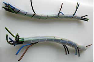

Для жгутования проводки,идеальным вариантом считаю полиэтиленовую спиральную ленту. Называется кажись "СПИРОЛАЙТ". Выпускается различных диаметров. Давно используется  автоматизаторами.
