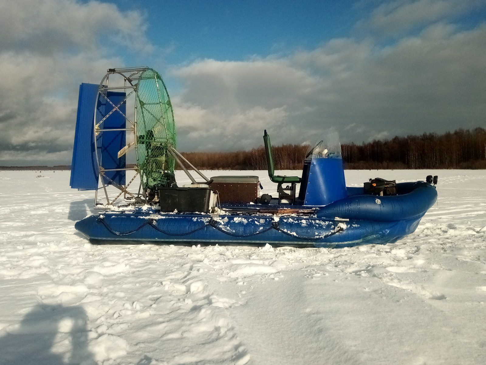

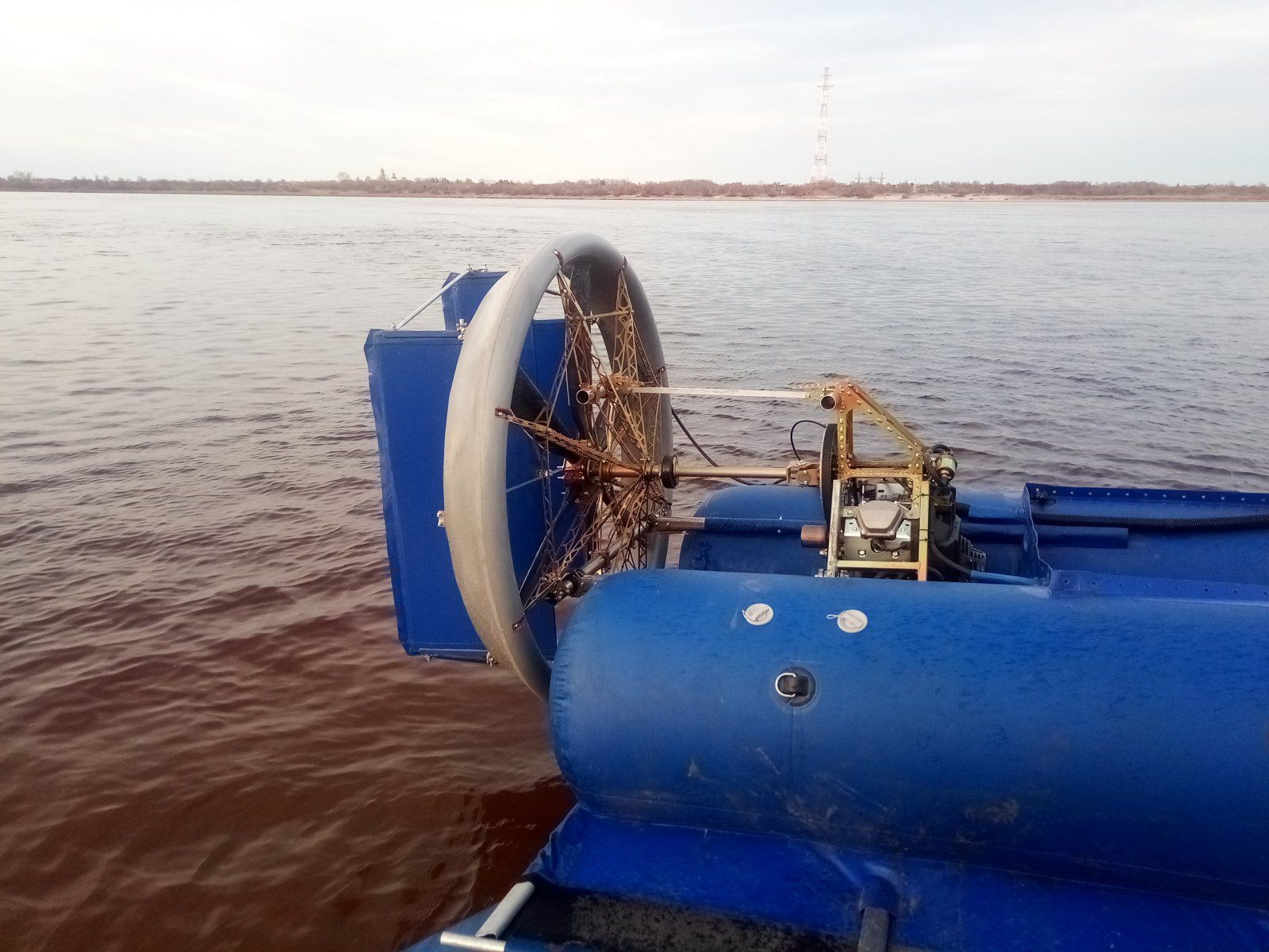

Поликарбонатные рули
Вот ещё рули, и ветровой щиток (морда кабины)
Поликарбонат, сотовый и монолитный, резко меняет свойства в лучшую сторону при оклейке ПВХ тканью.
Для соединения поликарбоната при строительстве СВП, применяем клей и шнуровку, это позволяет избавиться от концентраторов напряжений, в результате уменьшить вес и увеличить прочность.

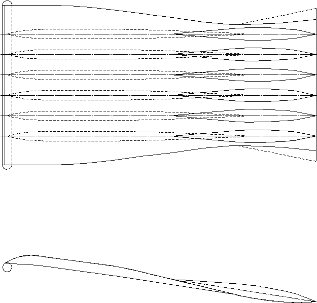

Я люблю строить лодки!
Крыло на экраноплан я себе тоже буду делать из поликарбоната. С оклейкой ПВХ тканью и на надувных нервюрах.

s_smirnov
Эскиз Sобразного крыла экраноплана из поликарбоната на надувных нервюрах. Нос слева.

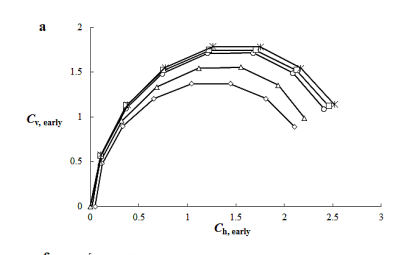

KV1237542
Вот кстати, кому интересно коэффициенты машущего крыла они примерно одинаковы на всех моделях и Re
у живых - не меньше естественно.
Коэффициенты не совсем как Сх и Су: Сh - это в плоскости маха (подсчитан по моменту сопротивления) Сv подсчитан по силе действующей вдоль оси маха

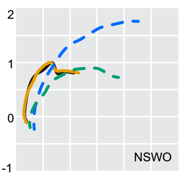

Вот еще другое здесь поляры машущего и планирующего крыла птиц (высушенной модели)
глайдинг - планирование
флаппинг - машущий
екстенд - распростертое
свепт - сложенное
KV1237542
Так что перспективы для небольших ЛА все же есть
