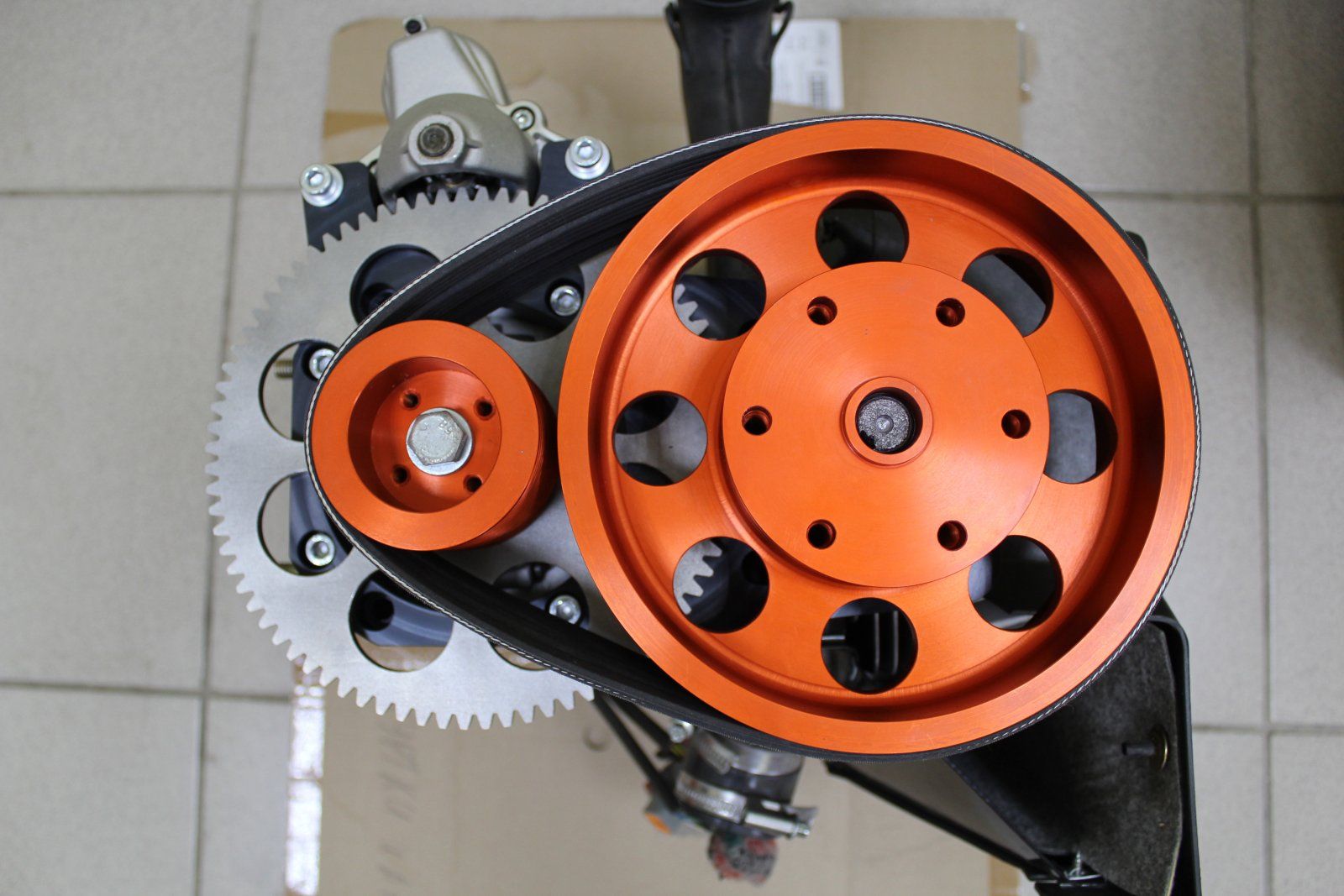

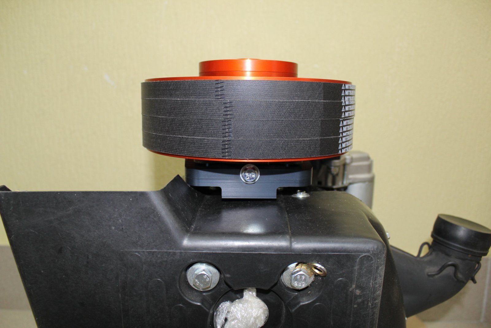

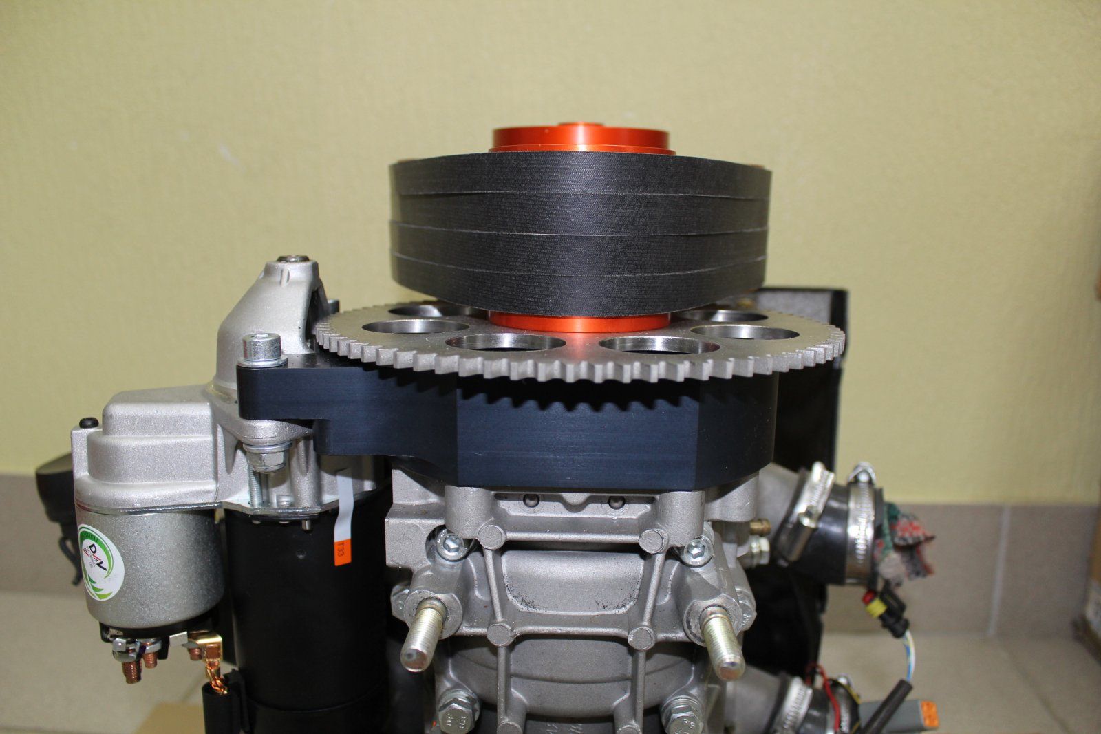

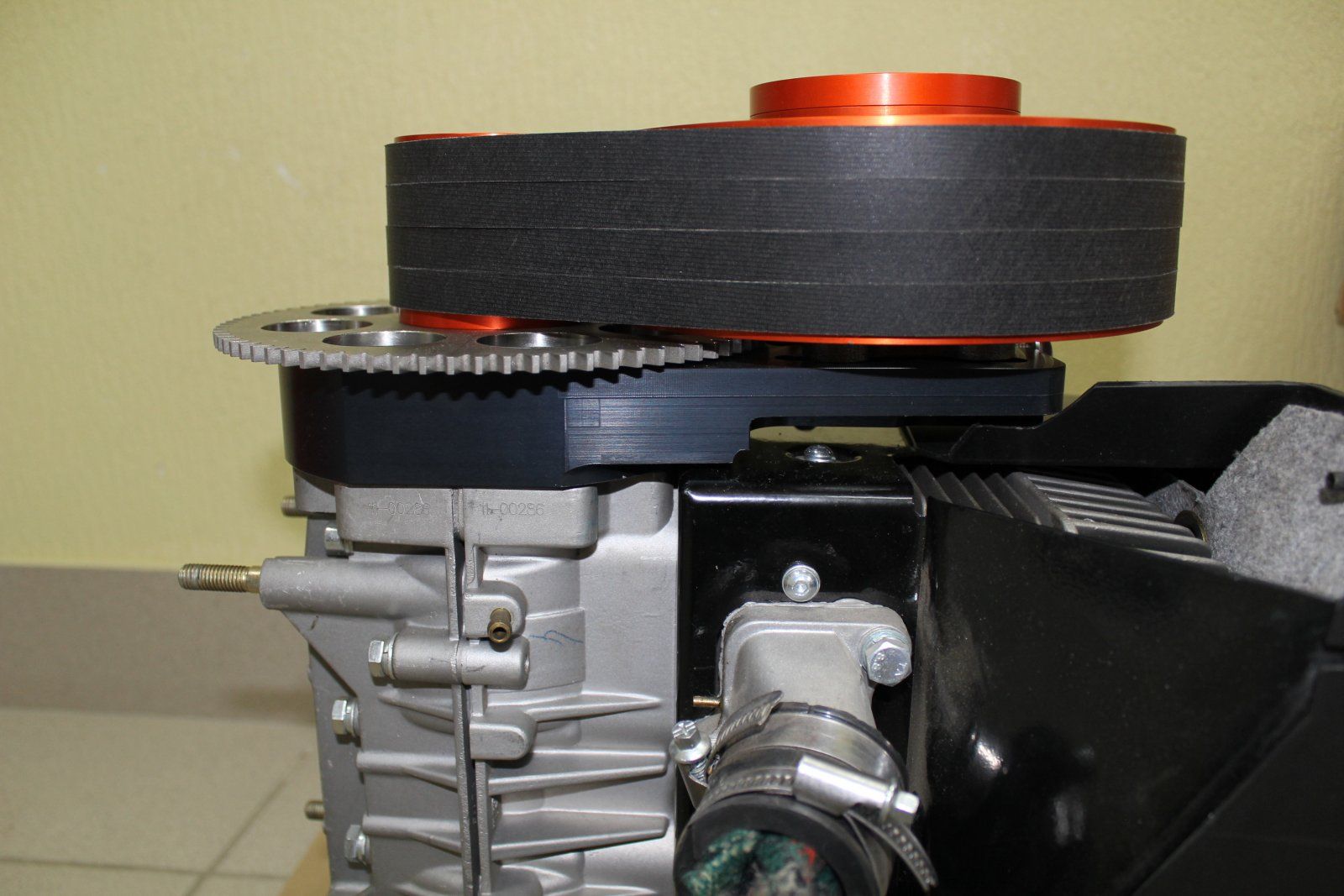

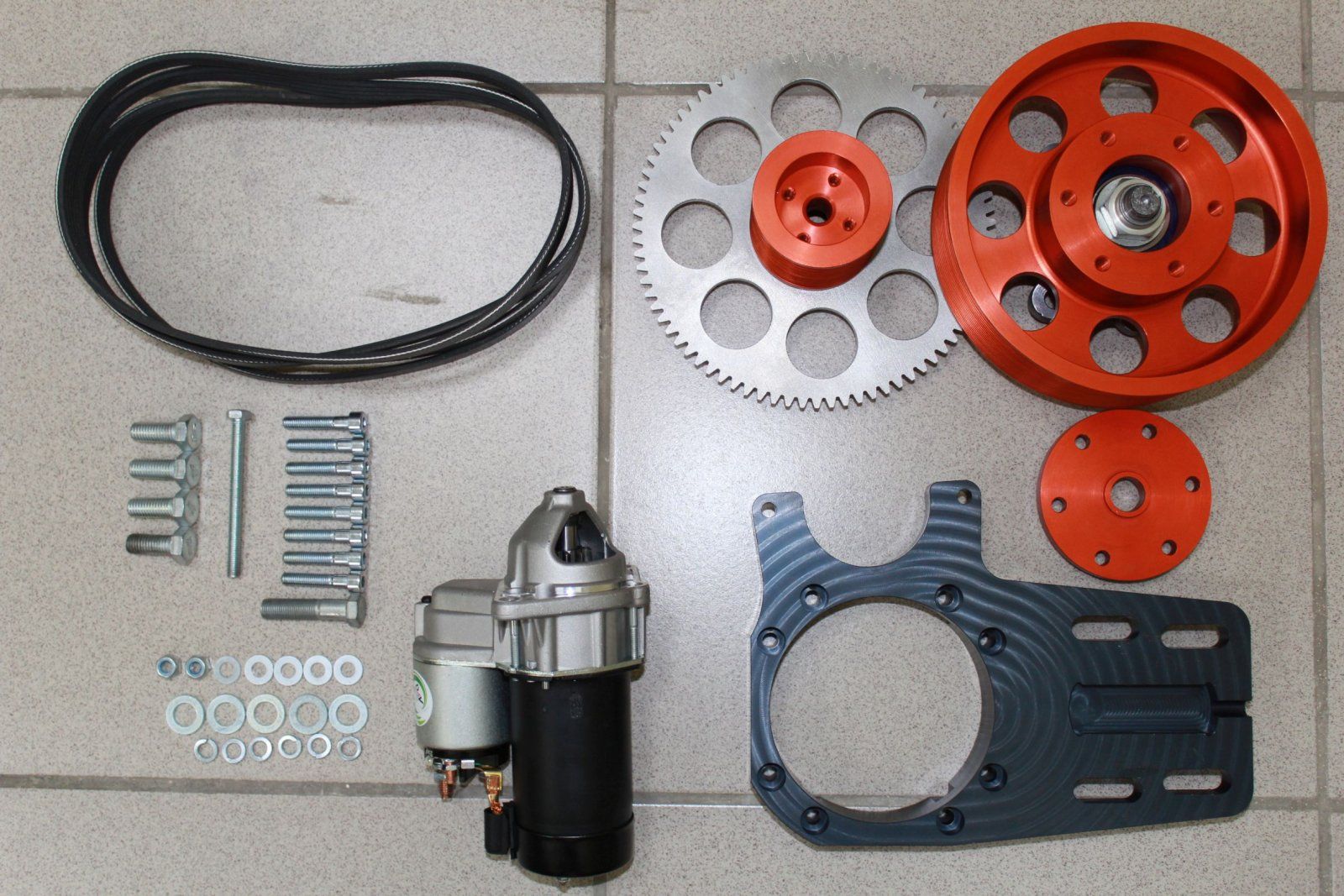

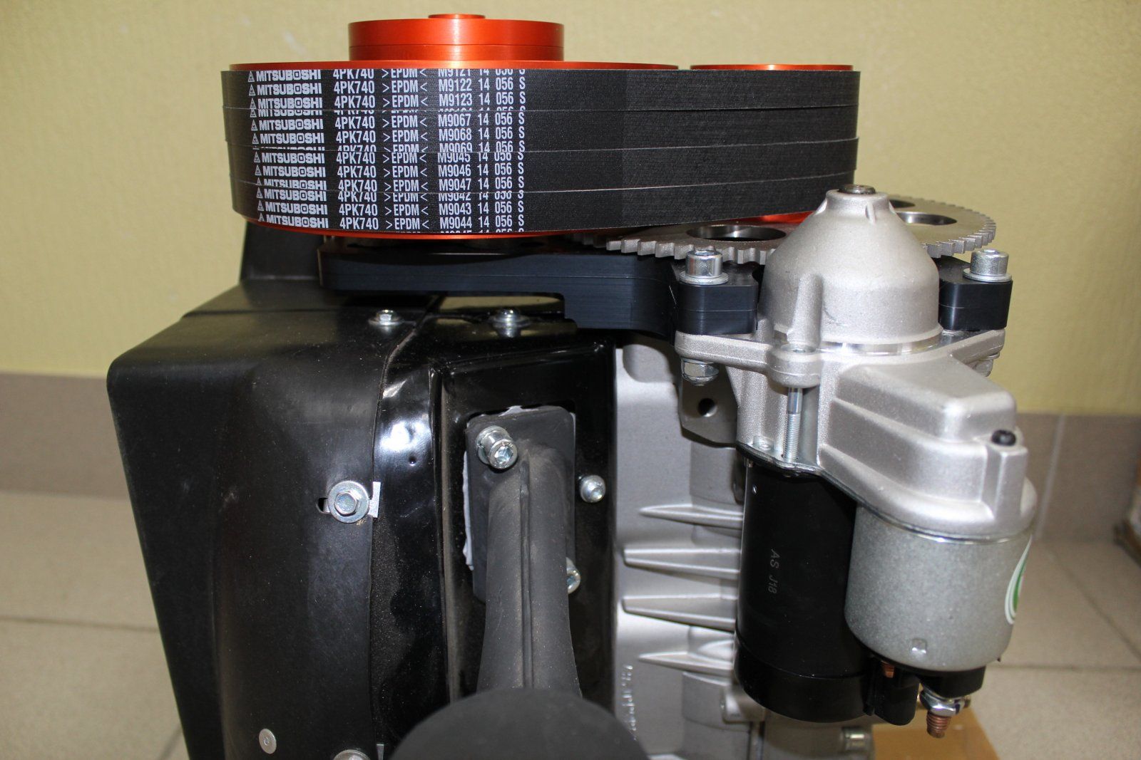

Изготавливаем качественные понижающие ременные редукторы.
Совместимость с двигателями РМЗ-250/500/550 - Rotax-503/582.

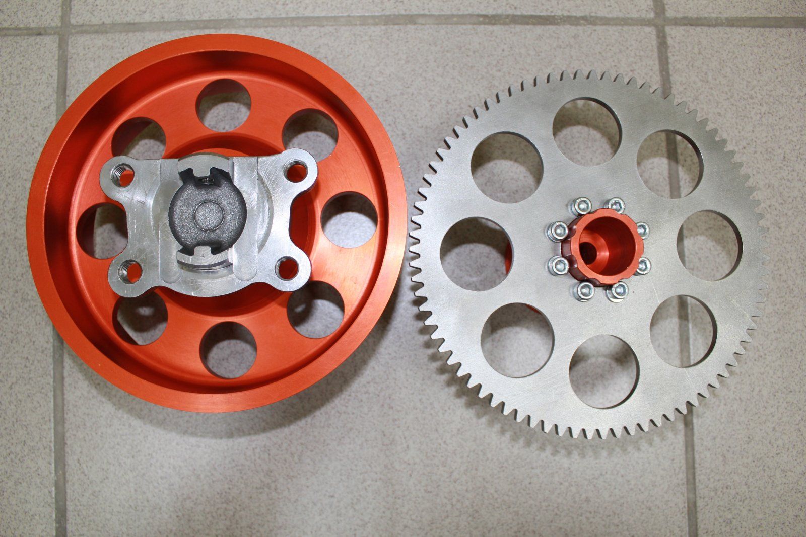

Материал шкивов и переходной плиты - Д16Т.
Материал зубчатого колеса - нержавеющая сталь.
Все алюминиевые детали анодируются!
Вес редуктора с электростартером - 9,6 кг.
Редукция любая. Схема крепления воздушного винта 6хМ8х75 (6 болтов М8, межцентровое расстояние 75 мм).

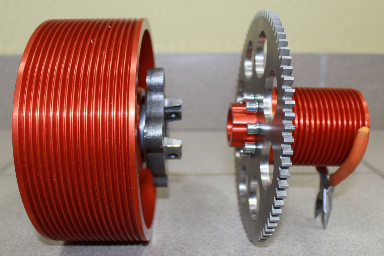

Ремни поликлиновые PK, 4 ремня по 4 ручья, возможна замена ремня на цельный за доп. плату.
Комплект поставки: плита переходная, шкив ведущий, шкив ведомый, вал, подшипник, болты крепления, ремень.
Цена без электростартера и без зубчатого колеса 32 т.р. Стоимость комплекта с электростартером и зубчатым колесом 39000 р.
По желанию заказчика можно укомплектовать воздушным винтом переставного шага, диаметром от 130 до 170 см, а также двигателем марки РМЗ.
Доставка в регионы РФ и страны СНГ.
Скидка форумчанам по промокоду "ХОЧУ РЕДУКТОРРР!"
тел. для связи 89824574388 (вотсапп / вайбер / телеграм), 89027916012, в личку или на почту info@permaero.ru.
Наш сайт.

О креплении плиты редуктора к двигателю. Теперь двигатели РМЗ в модификации АВИА идут с 5 отверстиями, а не 6. А это значит либо сверлить/нарезать самостоятельно недостающее, либо использовать винты более высокого класса прочности 10.9. При этом надо учесть, что пружинные шайбы DIN 127 "гровера" не работают с винтами такого класса прочности.
igorAM
Я люблю строить паралеты!
а что мешает самому просверлить 3 отверстия 6,7 и на резать резьбу?
Rommka
ПермАЭРО. СЛА и комплектующие
Пермь
Да, на РМЗ-550 теперь только 5 отверстий (РМЗ-500 АВИА по прежнему идут с 6-ю отверстиями), но я не вижу проблемы. Монтируете плиту редуктора на 5 болтов, размечаете 6-е отверстие, сверлите, нарезаете резьбу. Час неторопливой работы. При этом мы можем поставить готовый 550-й мотор с 6-ю отверстиями (как и раньше).
