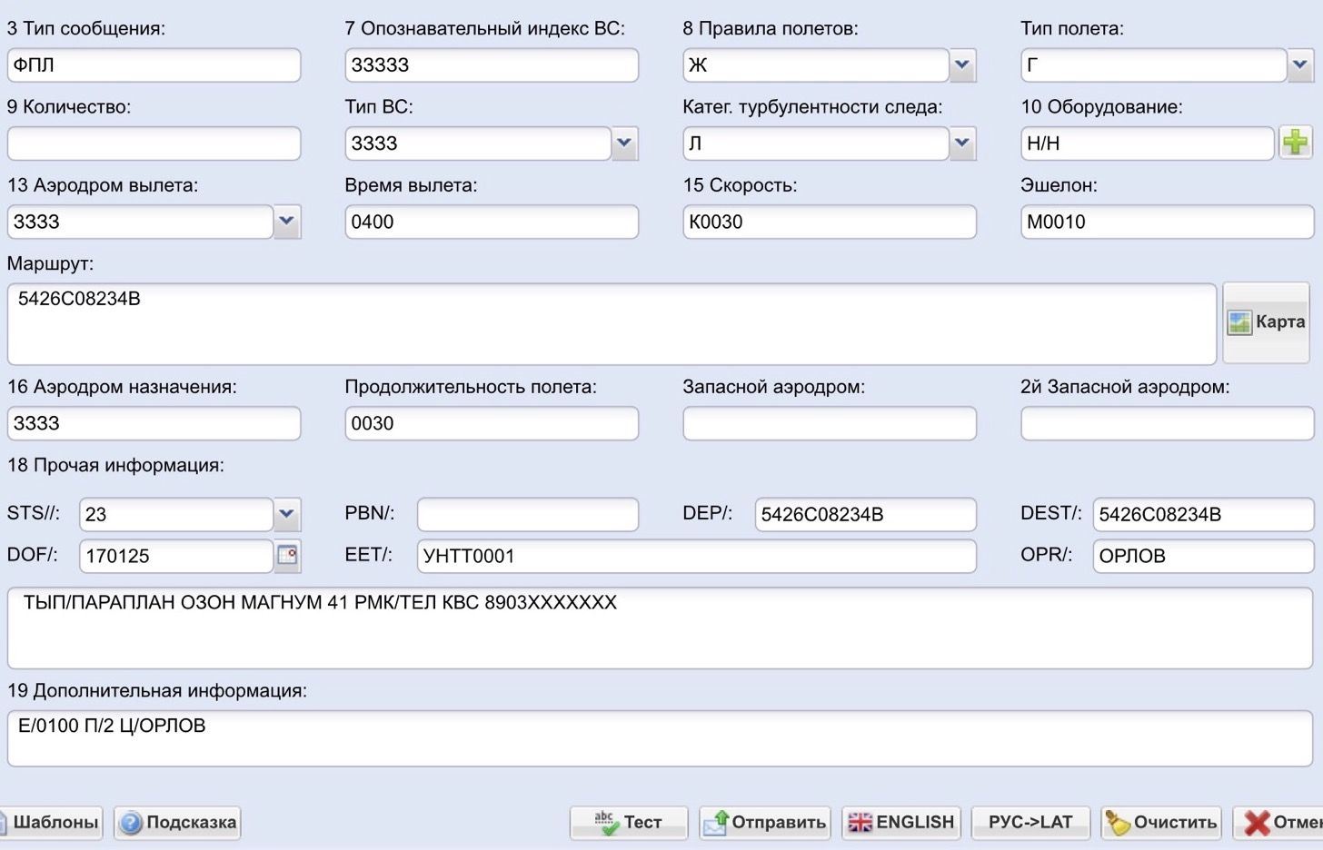

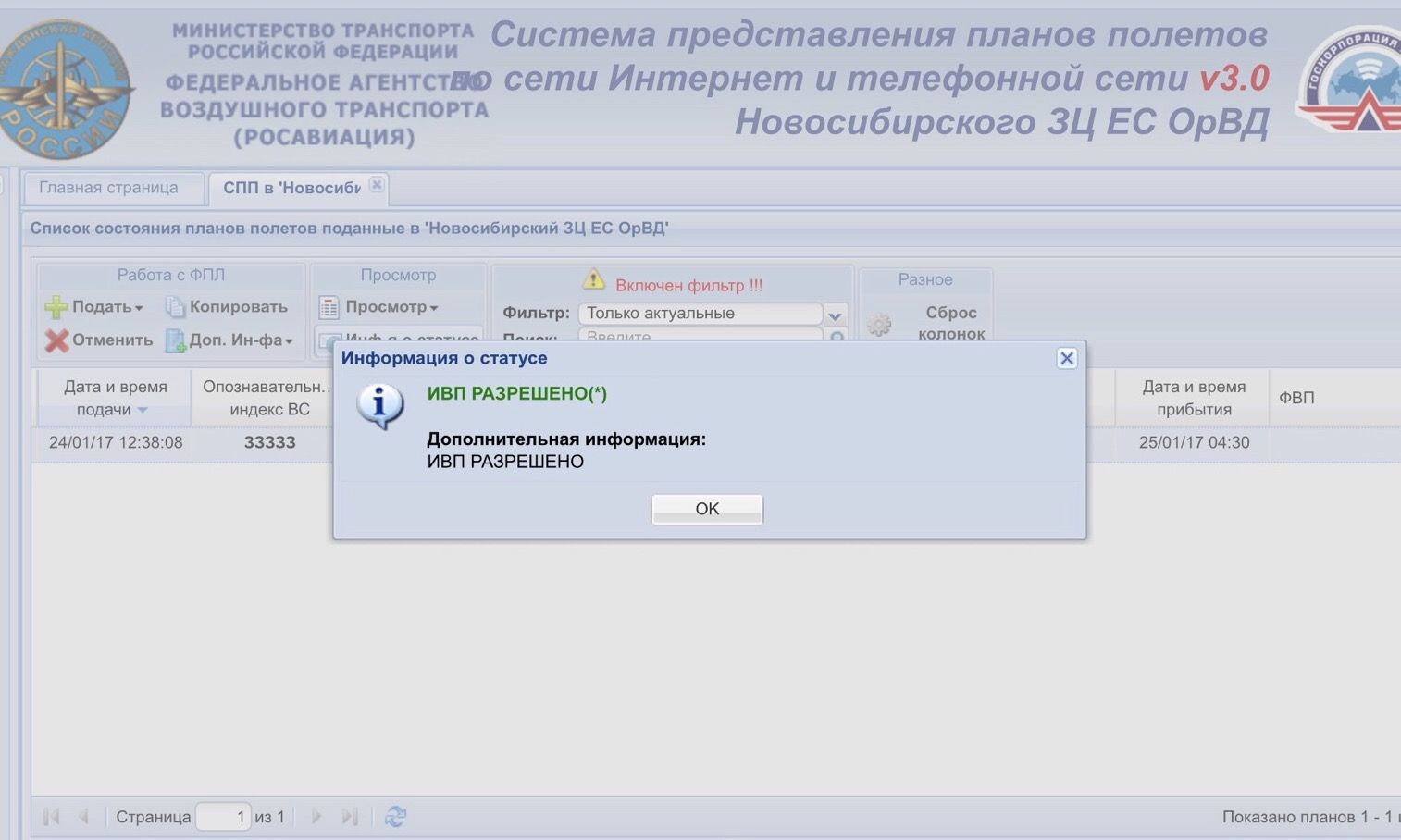

Вот поданный и обработанный план полёта параплана в воздушном пространстве класса Гольф на завтра. Потому как выходить на связь и звонить мы никому не собираемся, завтра мы отправим уведомление о вылете и посадке так же через форму сайта.
О том, что разрешение на ИВП на поданные уведомления не выдаётся, в ЗЦ Новосибирска неведомо. Ну в общем и бог с ними.
И всё бы нормально только это не уведомление.
Это форма подачи плана.
Всё перевернули с ног на голову. Уведомление передаётся, сказано в законе, удобным для вас способом, соответствующему органу. Задумайтесь  над сказанным. Передаётся с целью получения полётно информационной информации. Значит кому должно адресоваться уведомление.... соответствующему органу контролирующему полёт в пространстве вблизи вас это значит любая точка аэропорт или просто оборудованная площадка. Это по логике и это так было задумано. И заложено в законе. Уведомление это своего рода ведение связи. Вы летите и можете в любое время спросить и уведомить о своём местонахождении. А если по близости нет подобных соответствующих органов то и бухтеть не нужно. Но ведь мы же не можем нормально зубы дёргать нужно обязательно через задний проход.
О, началось...))
Уведомление во всём мире, и у нас тоже, подаётся преже всего для аварийного оповещения в отношении воздушного судна терпящего бедствие. Органы ОВД передают данные о ВС в координационные центры поиска. Не сложно догадаться, что самые полные данные имеются в форме ФПЛ.
В приличных местах от этой услуги можно отказаться и спасение утопающих становится их собственной проблемой.
Про удобным способом и куда хочешь в законе ничего нет. Это откровенное враньё.
Уведомление подается в виде FPL в соответсвии с пунктом 109 ФП ИВП и пунктом 2.4 приложения N2 к Табелю сообщений.
