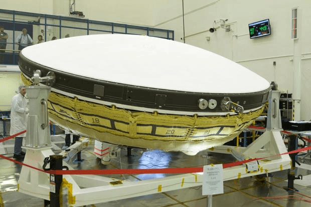

Именно поэтому и предлагается мной расплющить капсулу в "блюдце". Это даст возможности те же, что и у Шаттла, планирование, боковой маневр, плавное нарастание перегрузок, более раннее начало торможения, соответственно вход в плотные слои на меньшей скорости и ТД.
Это готовится на Марс...
JohnDoe
Это в принципе довольно давнишняя идея. Для Марса волне рабочая, ТК там плотность атмосферы низкая и, следовательно, нагрев от трения тоже. При спуске на землю надувнушка сгорит.
Кстати, применять здоровенные парашюты для торможения ещё в космосе, скажем, выше 100 км кто-то из наших предлагал. Попадалось такое пару лет назад. Я тогда ещё помнится вспомнил про парашют-стриммер(длинную ленту). В ракетомоделизме применялся. Но это все паллиатив.
Имху

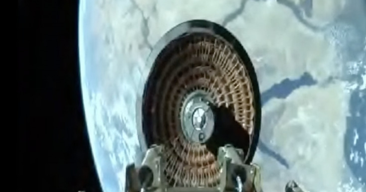

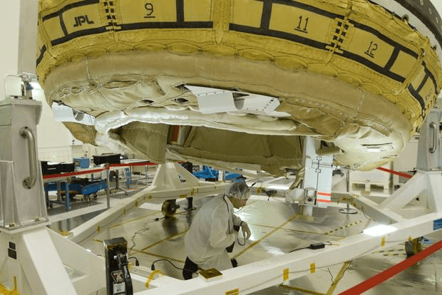

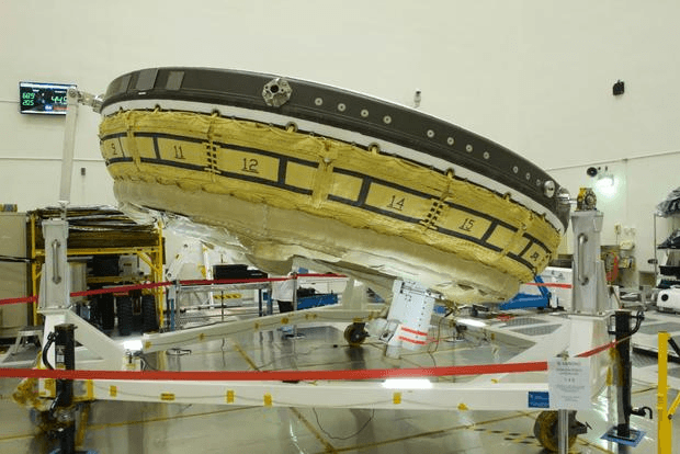

Испытывали уже надувной экран в земной атмосфере в 2022 году. Нагрев 1400 градусов выдержал.
На счет раскрытия парашютов на сверхзвуке - применялось в марсианских посадочных платформах и тоже вначале испытывалось в верхних слоях атмосферы Земли.
