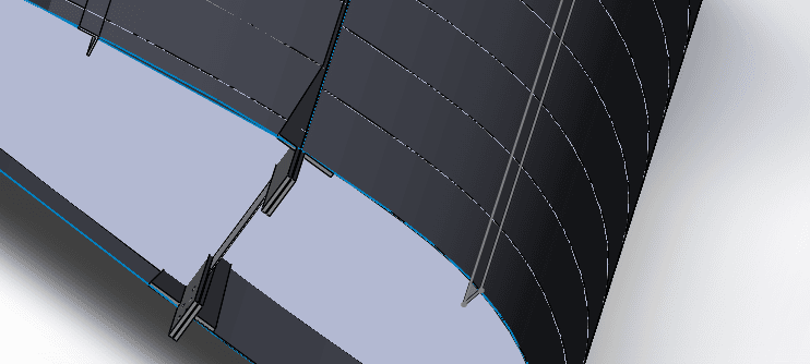

Здравствуйте уважаемые форумчане! Я рассчитал лонжерон, разместил нервюры. И в процессе моделирования в Solid works возник вопрос, на каком расстоянии должна быть строительная ось лонжерона от носка профиля крыла? В литературе везде пишут, что на расстоянии 0,25-0,3b САХ. Редко видел даже на расстоянии 40% от носка. При моделировании получается, что верхняя полка сильно выпирает сквозь обшивку крыла. Может быть в моем случае нужно расположить лонжерон в точке, где максимальная строительная высота профиля крыла? У меня профиль ЦАГИ-15,5%.
Полку или "малковать" надо, или опускать до касания (или зазор) с внутренней поверхностью обшивки. Поэтому при расчётах берётся строительная высота лонжерона (стенки) 0,95 от реальной. После прорисовки скорректируете.

Поддерживаю. В случаи когда полки не совпадают с поверхностью, сам лонжерон можно совсем чуток наклонить, или как пишет товарищ с планеты Желязяка), отмалковать полки (правда при толщине более 1мм, еще и дюралевых, это весьма не просто сделать).
Есть и другой вариант. Пожертвовав некоторой частью высоты, загнуть технологические полки от стенки и придать нужный угол, а уголки наклепать с обратной стороны, не завязывая их на обшивку. Можно так же и профиль подредактировать, подобрать другой.

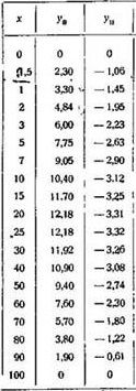

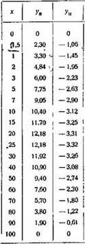

У указанного вами профиля сверху с 20% до 25% хорды абсолютно ровная площадка, ставьте там, ничего малковать не надо.
Низ уже слегка "гуляет" в этой зоне, ( на 0,01 % хорды), но и там участок тоже можно сделать плоским

Да у меня 1 лонжерон. Я нашел фокус крыла, в моем случае его координата получилась 0,3182 метра. Это 26,31% хорды в моем случае. Координату максимальной толщины я определил на чертеже профиля, на расстоянии 22,5% хорды. Если в этой точке разместить ось лонжерона разместить, то он будет впереди фокуса. Крыло прямоугольное, с удлинением 6. Я правильно понял, с ваших слов, лучше будет разместить лонжерон впереди фокуса?
Странно, у меня другие координаты профиля
