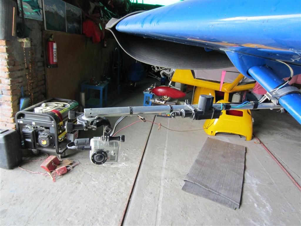

Хотелось бы сделать/купить такую штуку:
на крыле крепится легкая поворотная платформа, а на ней закрепляется камера.
Платформа имеет 3 - 4 фиксированных положения
1)на дельталёт
2)вперед
3)назад
4)от дельталета
И хотелось бы чтобы угол поворота был бы не только 90 градусов, то есть чтобы точки фиксации задавались бы на произвольный угол при настройке, а потом запоминались бы и по команде выполнялись в воздухе.
У кого какие идеи есть по этому поводу?
Как бы попроще воплотить это в жизнь?
Может есть готовые такие девайсы?
На свой подъёмный кран я поставил радиоуправление от китайского танка, так вот в его системе есть программируемая память, и достаточно нажать одну кнопку, чтобы система выполнила цикл, заданный/пройденный на первом этапе. Сейчас выбор радиоуправляемых игрушек довольно велик и по бросовой цене, так что найти аппаратуру с нужной функцией можно.

Можно поставить обычное радиоуправление для моделей и управлять камерой джойстиком на пульте.
Можно поставить хедтрекер и камера будет смотреть туда же куда смотрит шлем пилота.
Можно даже изображение от камеры в видео-очки вывести без проводов для "наведения" кадра.
Смотрите например на rcdesign.ru  в форуме особенно обратите внимание на ветку "полеты по камере...".

Продаем такие штуки:
http://www.robbe.de/servo-tester.html
к ней нужно питание 4.8-6.0в и собственно сервомашинка.
Никакого излучения в эфир.

тоже интересуемся ...пока вот используем такую штуку для видеокамеры ...кажется стопорение дверей легковушки поворт на 90
1. Управление заслонкой отопителя на импортных автомобилях имеет двигатель с редуктором и потенциометр на оси выходного вала.
2. Или более мощный от регулятора сиденья с памятью.
3. Механизм загрузки видеокассет с встроенным датчиком положения.
4. Механизм ZOOM  любого фотоаппарата. Имеет оптические датчики положения и датчики направления и числа оборотов двигателя.
5. Механизм купюроприёмника банкомата (валидатор). Механизм выдачи купюр.Чековый принтер и обычный принтер с шаговыми двигателями.
6. Дворник заднего стекла или дворник фар.
Можно и детские игрушки, но они боятся воды.
Выбирай - не хочу.
