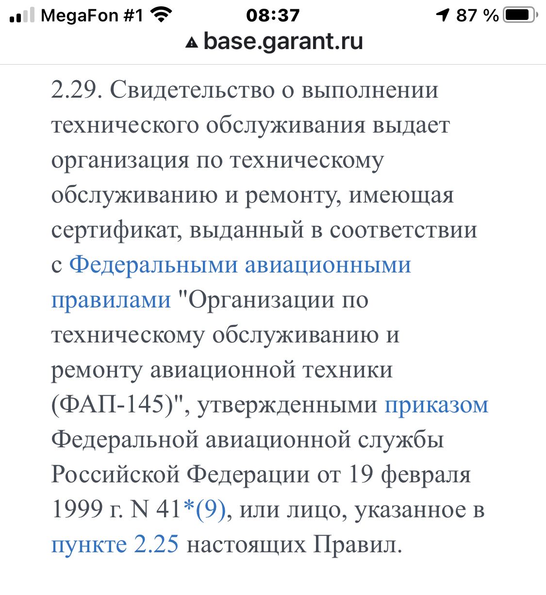

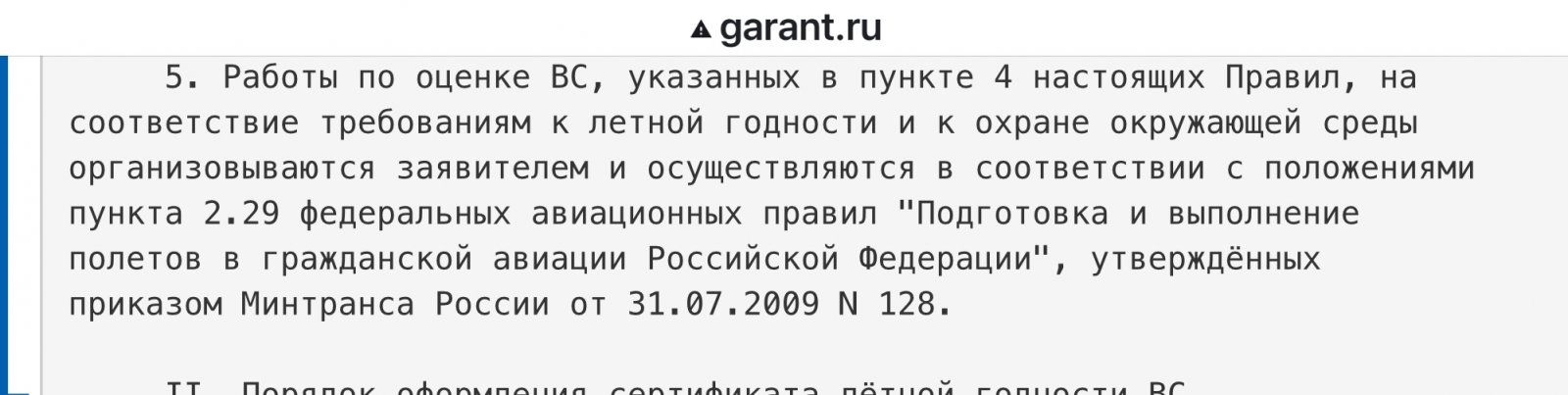

П.5 нового ФАП-273 может быть невыполнимым для владельцев, т.к. там есть ссылка на п.2.29 ФАП-128, где говорится о том, что Свидетельство о выполнении технического обслуживания выдает организация по техническому обслуживанию и ремонту, имеющая сертификат, выданный в соответствии с Федеральными авиационными правилами "Организации по техническому обслуживанию и ремонту авиационной техники (ФАП-145)", утвержденными приказом Федеральной авиационной службы Российской Федерации от 19 февраля 1999 года N 41 , или лицо, указанное в пункте 2.25 настоящих Правил.
Где нам взять за Байкалом такую организацию?

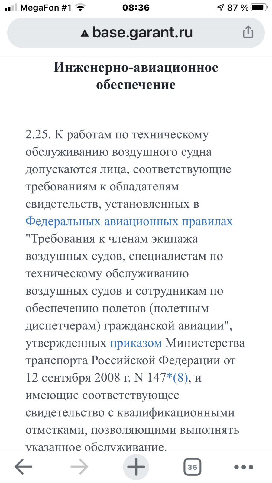

А зачем организация? "...или лицо, указанное в пункте 2.25 настоящих Правил."

А дальше из ФАП 147 выплывает специалист категории Б 1.6
Ну тут, как обычно в наших документах, возникает возможность для иного прочтения. В воздушном кодексе есть глава об обязательной сертификации в ГА. И тут вопрос не в В1.6, но есть ли у него Сертификат по ФАП-285?
