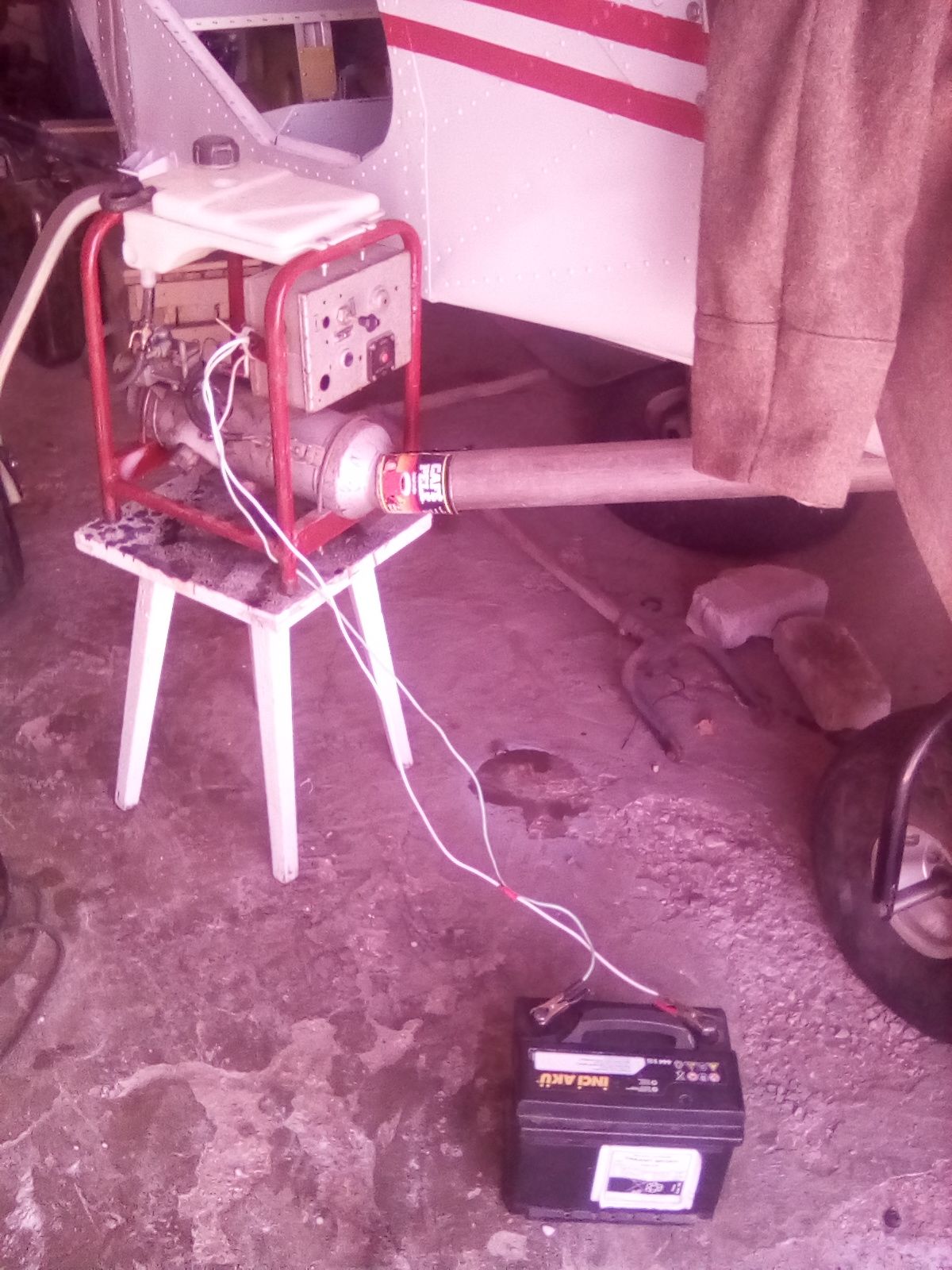

Фен не справится точно. На морозе, он получая холодный воздух, не успевает прогревать через спирали. Выходит еле теплый поток. Помог бы автономный подогреватель, но я его ни по весу, ни по габаритам, ни по цене не смог запланировать к установке
Верно, его под капот засунуть надо, что бы улицу не нагревать. Но это должен быть женский фен с температурой 60.. 80 градусов, а не термо фен 500градусный.
Мы направили его на масло радиатор, в - 20 40мин прогрева примерно.
Я хотел сделать из стеклопластик внешний корпус с феном, что бы рециркуояция тёплого воздуха была и съёмный был.

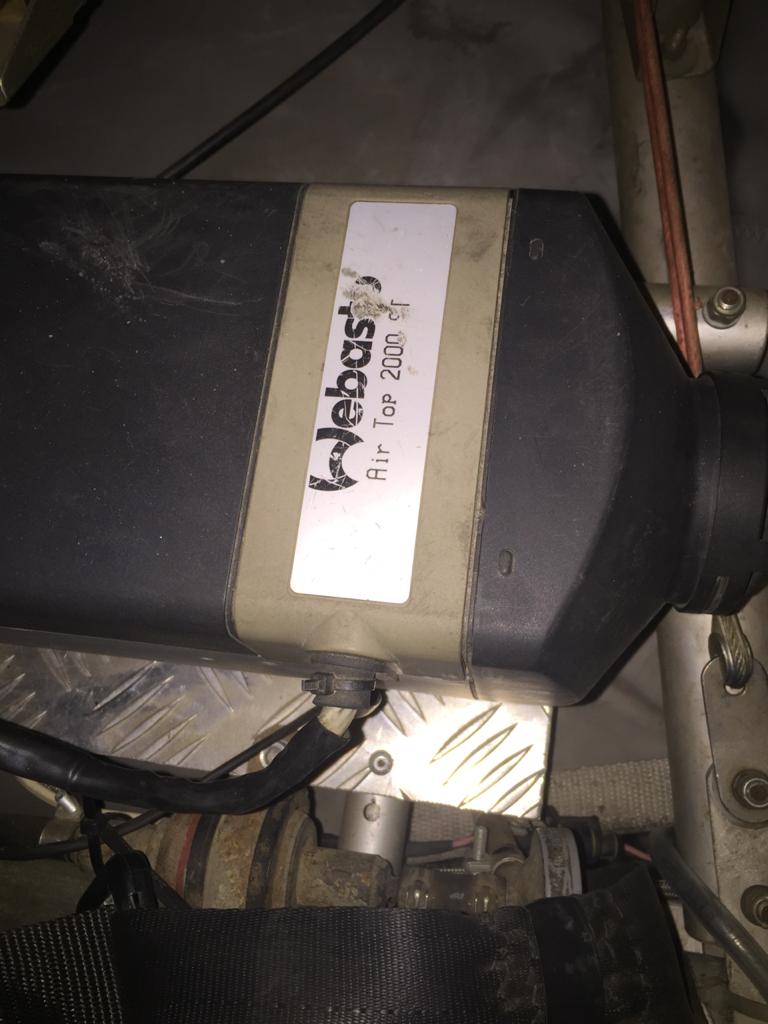

Вот это надо купить, и если летать Не вокруг полосы, то установить на борт ВС, какой бы массы оно не было, если это СЕВЕР... Эта штука и жизнь спасти может...
Посмотрел то, чем Вы сейчас греете;- это та же китайская вебаста только в одном корпусе с баком для мобильности....- ее можно елементарно установить на месте правого пилота У вас и вывести шланг обогрева в моторный отсек.... понимаю, что места мало, но на Северах не стоит шутить с ротаксом...,( Я так думаю...)
В самолете вебасто ща сиденьем пилота, бак с соляркой за вторым сиденьем, все удобно

у меня товарищь тоже вебасту поставил на Птенца.Говорит::" пока расчехляюсь мотор прогревается".
