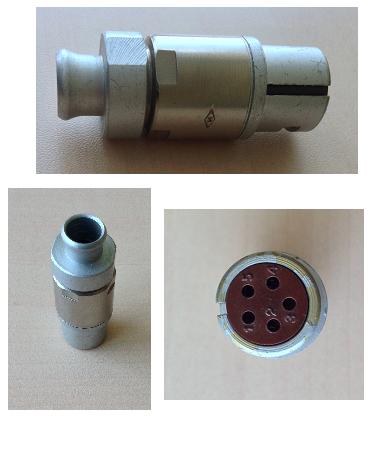

Долгое время пользовался этими разъёмами, но до сих пор не знаю их марку:
Сотрудники их называли просто - Ленинградский пятиклемный или Ленинградский десятиклемный.
Нмкакой марки или другой информации на корпусе разъема нет
кроме логотипа: буква "И" в ромбике.
Кто-нибудь назовет марку?
Помню, что они входили в комплект бортовой регистрирующей аппаратуры - самописцев СО-51, К12-22 и т.д.
Заранее благодарю всех откликнувшихся!

Это обычный ШР у которого вместо штатного обвеса, (винтовой юбки и фиксирующего хвостовика) приколхозен более удобный хвостовик. Измерте диаметр пинов и самого штекера, найдите тех. описание ШРа в сети, и вы найдете марку ШРа или его аналога.
Нет, не приклхозен! У меня пара таких же есть.

Смотрите: старый  бароспидограф К3-63
имеет эти разъемы как  штатное оборудование.
Достоинства: контровка проволокой не нужна, т.к. все контрится поворотной скобкой-пружиной - одним движением.
Рядом на фото состыкованные кабельные вилка и розетка. Нет ненужного фланца, контровка той же пружиной.
Ищу их "концы" именно по этой причине.
