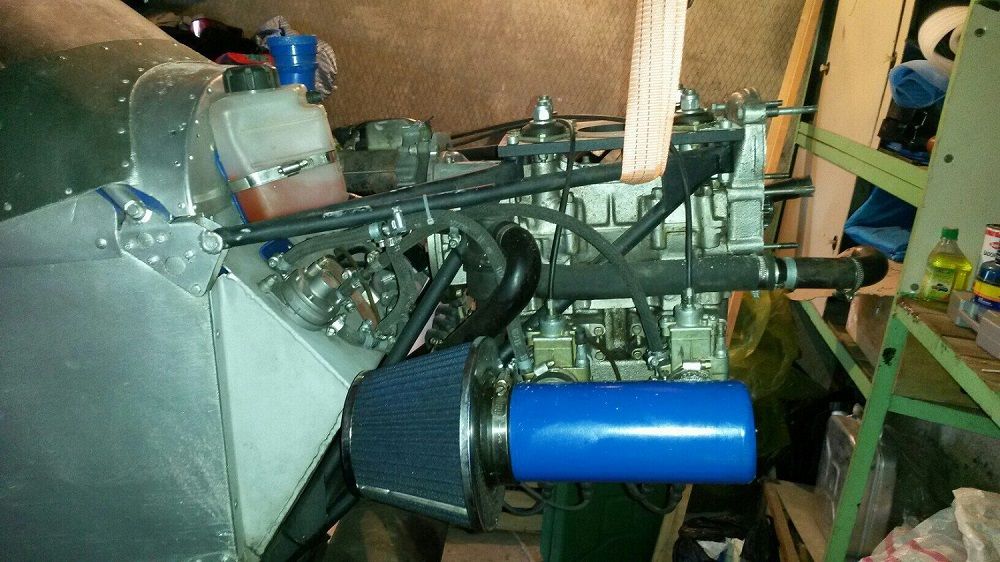

Хотелось бы узнать, что за двигатель по каким чертежам его ваяли,да и вообще судьбу этого самолётика.

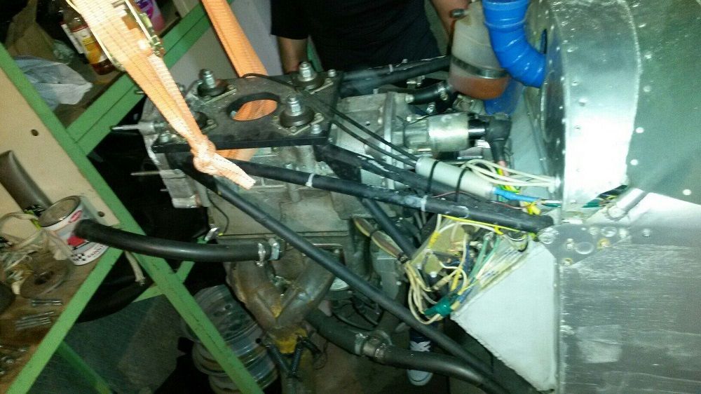

.Это самолет  "Школьник" был построен Вячеславом Рябининым в г.Златоуст. Принимал участие в смотрах-конкурсах СЛА  80х годов. Двигатель ДШ-2  собирали в 90х годах в Ижевске. Конкретно этот двигатель, на фото, раньше стоял у меня на мотодельте, но это было давно в 90х годах, потом поставили на школьник.

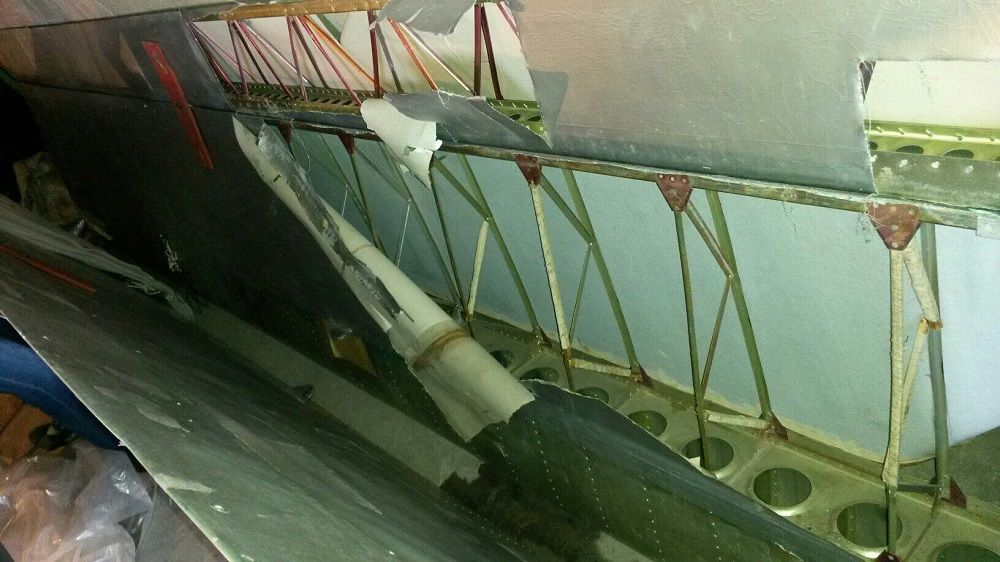

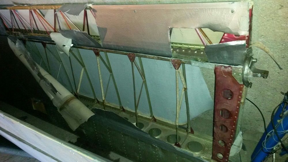

Хотим востоновить, он после небольшой аварии, сломан винт повреждён редуктор, ну и крылья сами видите в каком состоянии. Господа авиаторы какая на ваш счёт реальная цена в таком состоянии?

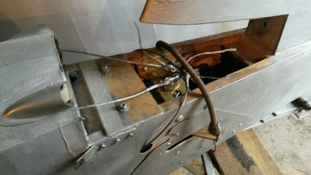

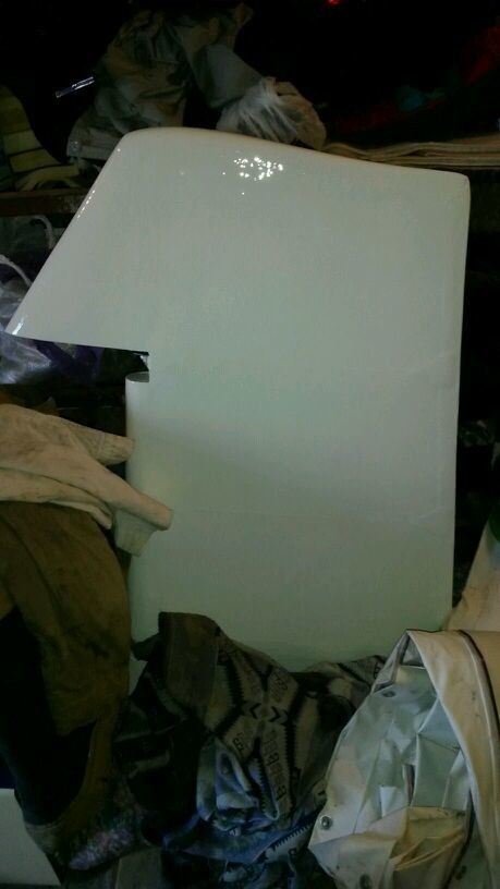

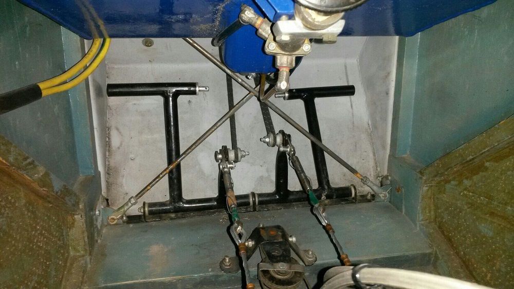

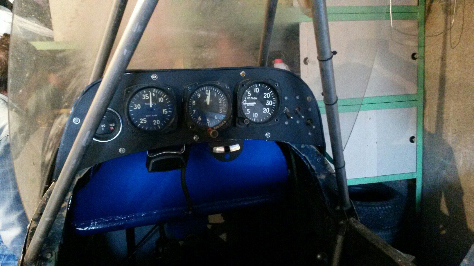

"Школьник "  . Крайний раз поднимался в воздух в июне 2015г . Перед этим были выполнены некоторые доработки : отдефектован редуктор - заменены подшипники; установлен электронный тахометр(термометр, вольтметр) ; Установлены дисковые тормоза; изменен механизм управления РН и хвостового колеса ; перетянут РВ . После многочисленных рулений и по результатам облёта , было принято решение по изменению конструкции основного шасси и полной перетяжке планера . По этому, на предоставленных выше фото ,обшивка крыльев отсутствует , а вот РН ,уже обтянут синтетикой . Но самое хреновое в этой ситуации, то , что самолёт осиротел и вместе с ним потеряли отца четверо детей. Т.ч. парни , если у кого то есть желание приобрести этот аппарат , целиком или по частям,могу проконсультировать по тех .части. По цене и реквизитам , могу связать с родственниками владельца. Светлая память Серёге .
