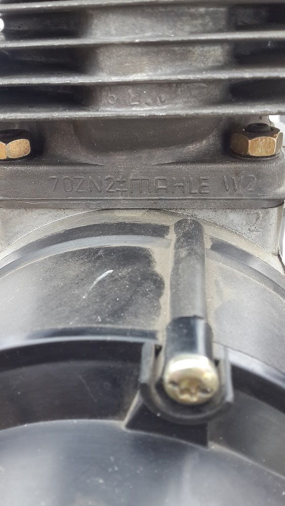

Помогите определить производителя двигателя.

Мотор двухтактный,воздушного охлаждения.Информации по нему не нашёл.Может кто встречал,эксплуатировал?
    90,9 КБ · Просмотры: 108
MAHLE POWER  AIRCRAFT PARAPLANE ENGINE
70zn2  mahle w2
Переодически проскакивают такие моторчики и комплектующие для них на аукционе ebay....
Что за зверь - не подскажу - живьем никогда не встречал.
Здравствуйте.
Судя по фотографии, на переднем плане виден
ручной стартер ("верёвка").
Набрав цифры на цилиндре, гугл указал на SOLO-210.
Что весьма вероятно. Т.е. парамотор с этим двигателем.
http://www.airport-data.com/aircraft/C-IDVH.html
http://www.airport-data.com/manuf/Adventure.html
