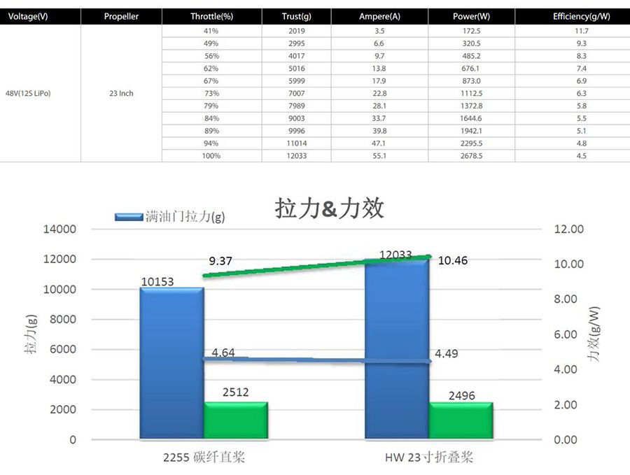

Вот берем китайский квадрокоптер который поднимает 17.4 кГ
Вот характеристики:
Работает 8.5 минут при полной загрузке (взлетная масса 17.4 кГ). Т.е. 42.3 вольта на 8 Ач, получаем что мощность двигателя ~ 3.2 л.с. (2.4 кВт/ч).
т.е. получается что мы имеем минимум 17.4/2.4 = 7.25 грамм/ватт.
Или я ошибаюсь, или для вертолетов это просто запредельное число. В основном там получается около 3 г/вт.
Меня пока интересует только эффективность винтов. Т.е. необходимая мощность двигателя для поднятия N кГ груза. И я вижу что тут 2 кВт двигатель поднимает что-то запредельное. Можем взять какую-нибудь модель T-rex 700 или Goblin 700, с винтом 1.5 м в диаметре и бензиновым двигателем 2.8 л.с. Так вот там взлетная масса примерно 5-7 кГ. И я думаю что 15 кГ он не поднимит в принципе на 2.8 л.с. Я видел видео где два таких вертолета на электрических двигателях по 10 кВт поднимали девушку 48 кГ. Т.е. тут дело не в том что конструкция не выдержит, а именно в мощности движка.
Взрослые пацаны делят килограммы на лошадиные силы.
17,4 / 3,2 = 5,4 кг/л.с.
Вполне вертолетные удельные характеристики.
Эта удельная тяга напрямую зависит от нагрузки на ометаемую площадь без всяких чудес.

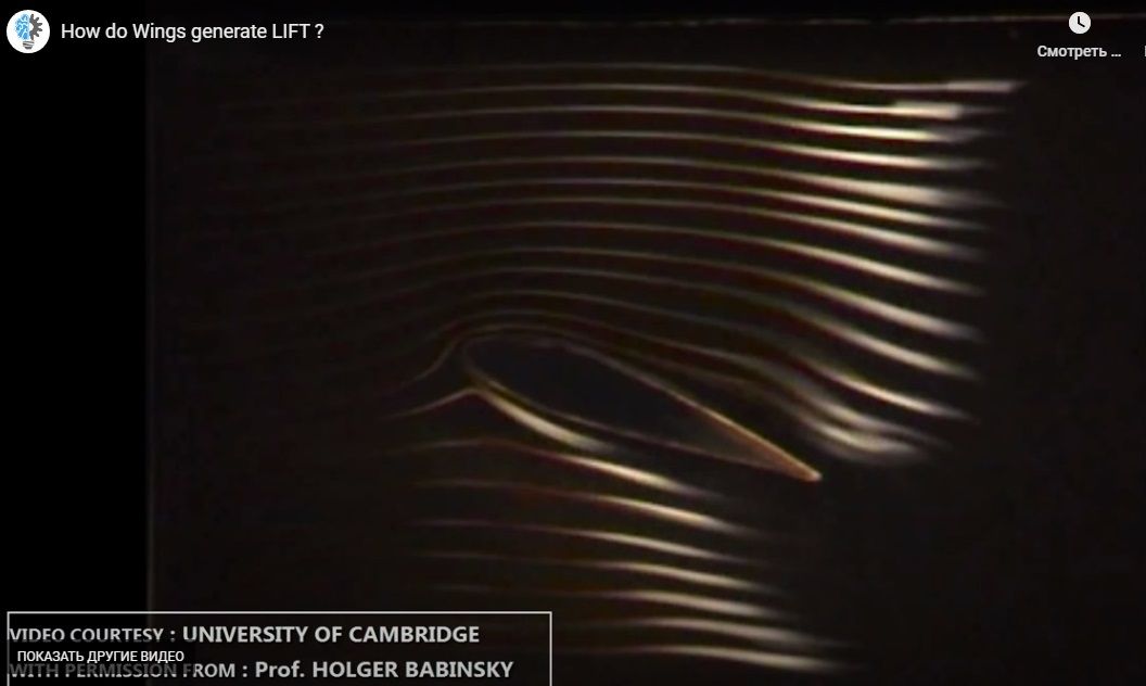

Очередной раунд "Бернулли не работает!", "аэродинамика все врет!" и т.д. 🤣 🤣 🤣
Фильмец попался в тему. Там у них... тоже есть кто косо поглядывает на Бернулли. :sneaky:
Смотрел с субтитрами в переводе, не очень все понятно. Точнее почему не Бернулли понятно, а почему Ньютон не совсем понял. Промелькнула фраза "центробежная сила" над которой тоже раньше думал. Но!....... не додумал.
Anatoliy. там и про давление над крылом есть. Посмотри пожалуйста. :rolleyes:
Anatoliy.
Севастополь
@Anatoliy. там и про давление над крылом есть. Посмотри пожалуйста.
К сожалению я не владею английским языком и всё, что там было в титрах для меня осталось непонятным.
Но по картинкам ясно, что проблема не решена.
Что касается Бернулли с его законами.
Эти законы прекрасно работают в трубах со сплошными стенками, плохо работают с щелями в стенках труб, отвратительно работают между двух пластин и совершенно не работают в открытом пространстве где все пытаются всеми правдами и неправдами притянуть за уши Бернулли в дела создания аэродинамической подъемной силы.
Вот когда будет объяснено почему скос потока воздуха за крылом создает подъемную силу равную проинтегрированной силе давления по поверхности обтекаемого тела, но эти две причины никак не хотят создавать удвоенную силу (хотя направлены в одну сторону), вот тогда проблема с подъемной силой будет решена.
А пока только существуют лишь теории, которые не претендуют на закон.
Да там португальский язык в субтитрах. Можно сделать автоматический перевод. Внизу справа нажать шестеренку (настройка) - субтитры - перевод и выбрать из списка русский.
Правда, это моло что даст.
Меня одно время интриговала мысль, что потоки воздуха двигаясь по верхней поверхности крыла, двигаются по криволинейной траектории, следовательно имеют центростремительное ускорение. Проще говоря центробежные силы. Вот эти силы и "предохраняют" крыло от верхнего давления атмосферы. При этом чем больше угол атаки, тем сильнее эти силы, потому что потоки двигаются по более крутой траектории.
Но это не объясняет падение температуры над крылом. Ну и другие есть вопросы, пока не понятные.
Что касается Бернулли, то все было бы ничего, но нет четкого описания - какие силы заставляют струйки воздуха ускоряться, причем в строго заданном направлении. Для этого обязательно нужен градиент давлений. Но кто его создает??? Догадки есть конечно... но не четкие. :confused:
Как бэ вам объяснить по доходчивей. Разряжение сверху крыла и повышенное давление снизу результат инерционности частиц составляющих поток. Давление воздействует на слои потока отклоняя его. То есть крыло цепляется за поток стремясь подняться, а поток отклоняется вниз. Про какую такую удвоенную силу вы пишете. И ещё если вы знакомы с основами физики за 8 класс, то знаете работа = сила х перемещение. Если на поверхности крыла есть давление в среднем направленное близко к вертикали, а крыло движется горизонтально, то работа давления равна нулю, так нет перемещения направленного вдоль вектора давления.
чтобы "скатиться" с задней кромки и создать реактивным моментом подъёмную силу(по Ньютону), воздух сначала должен "вскарабкаться" на "горб" профиля
Разряжение в результате инерции частиц - это самое первое что приходит в голову. Но тогда бы наибольшее разряжение должно было быть во второй половине крыла, где имеет место наибольшее расширение. Но увы, падение давления начинается еще на вскарабкивании, как выразился JohnDoe на лобик крыла, и наибольшей степени достигает на горбе.
По Бернулли - поток сначала ускоряется в узком месте, и в результате в нем падает стат. давление. В реальности такого не бывает. Сначала разряжение (или повышение давления относительно другой области) и только потом ускорение. Т.е. сначала причина, и только потом следствие. Так вот где эта причина на лобике крыла. Вот в чем вопрос?
Зы: Да вы наверное еще в теме "подъемная сила- есть или нет" наговорились по этому поводу до отрыжки. :D А я тут опять демагогию развожу. :oops:
В общем фильм показался интересным, поэтому поделился. И ничего больше.
Закон Бернулли очень прост. Сначала то, что все знают, но вспоминать не хотят. Поток это газ. Молекулы газа движутся хаотически сталкиваясь с друг другом. Молекулы имеют некоторую скорость и эта скорость определена температурой газа. Их столкновение к примеру со стенками сосуда или какой то поверхностью создаёт давление.
Теперь о Бернулли. Когда поток натекает на лобик крыла он начинает двигаться по более длинному пути. В силу принципа неразрывности потока та часть потока которая обтекает лобик должна ускориться, но для этого нужна дополнительная энергия, а её нет. Теперь сходите на кухню возьмите металлическую мочалку и внимательно её рассмотрите. Представьте, что каждая проволочка это траектория молекулы. В обычном состоянии состоянии проволочки завиты равномерно во все стороны, но если мочалку растянуть, то сразу то направление в котором растянута мочалка получает больше длин проекций проволочек. Так и поток, при обтекании лобика происходит перераспределение скоростей молекул. В результате в направлении растягивания потока скорости молекул увеличиваются, а стало быть поперёк потока уменьшаются отсюда и уменьшение давления при ускорении потока которое заметил Бернулли.
Если и сейчас кому не понятно берите мочалку, идите на аэродром и моделируйте мочалкой часть потока огибая лобик крыла. Главное соблюдать при неразрывности потока, то есть проекция мочалки на горизонтальную ось должна быть всегда одинакова.;)
