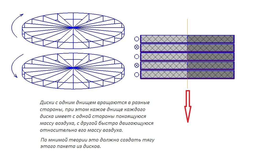

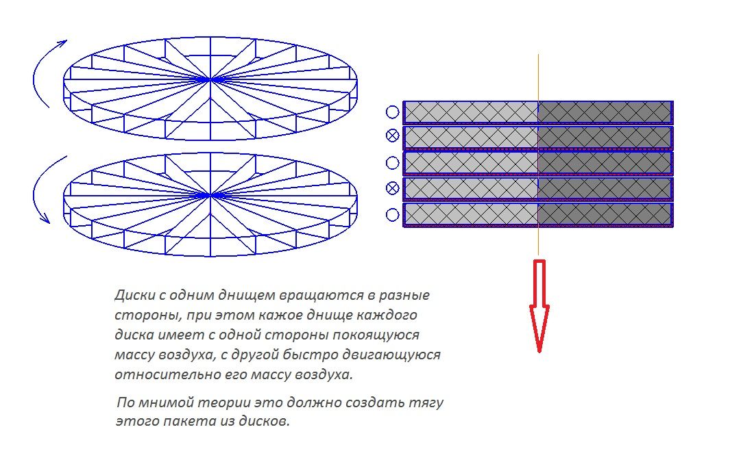

Все таки задела эта статья. Вот в чем узрел ошибку.
цитата из текста, которая по сути стержнем проходит по всему повествованию " Повторяем только что доказанный вывод: «Давление потока на параллельную ему поверхность всегда тем меньше давления в самом потоке, чем больше скорость этого потока и чем больше хаос в движении частиц пограничного слоя потока».
Из этого определения следует, что можно построить вот такой движитель (не поленился нарисовать). Но это же чушь! Не правда ли?
Никакой тяги пакета не будет. Внутренние диски вообще смысла не имеют, а крайние создают "тягу" в противоположных направлениях. Между тем, если вращаться будет лишь один диск, а второй будет служить ему НЕПОДВИЖНОЙ подложкой/основанием с минимальным зазором, то тяга появиться. Это древняя фенька-загадка про "потерю веса" при быстром вращении маховика/гироскопа. На это СТОЛЬКО народа купилось пытаясь создать "антигравитатор" из маховика!😁😁😁
Так ясно что не будет, и яж про это. Вообще это информация для тех, кто прочитал статью по моей ссылке выше. Причем здесь маховики? Тяги здесь не будет вообще никакой и нигде.
JohnDoe
Быстровращающийся плоский диск(маховик, гироскоп) работает как центробежный дисковый(вязкостной) насос(см.как пример подобного устройство "турбина Теслы"). Если с одной стороны он будет ограничен близкорасположенной неподвижной поверхностью, например, столом, то возникнет разность давлений над диском И ПОД СТОЛОМ. Если стол будет стоять при этом на весах, то весы зафиксируют уменьшение веса системы "стол-диск".
