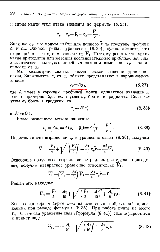

Подскажите, пожалуйста, вот какой момент. При расчёте винта используется Cy и Cx профиля лопасти, но, всем известно, что эти коэффициенты зависят от угла. Каким образом подбираются углы и, соответственно, коэффициенты ?
СПб
И ещё вопрос. В книге Б.Н, Юрьева есть упоминание о неком коэффициенте А, который у хороших профилей имеет значение 5,6. Что это за коэффициент ?
И что за угол ae ?

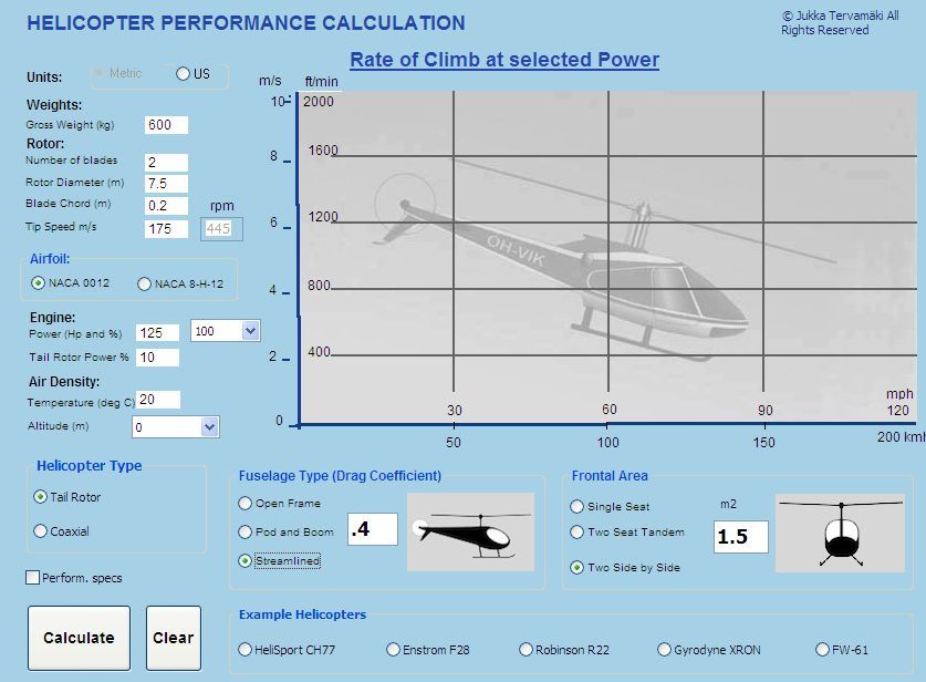

Вот, например, берем известный калькулятор для расчета несущего винта вертолета.
Типичное "семейство графиков"
Взято ограниченное количество уже существующих решений и с помощью этого калькулятора позволяют пользователю чуток отскочить от уже заложенных вариантов.
Пользы от такой компьютерной помощи практически НОЛЬ.
Посмотрите на вводимые данные.
А если я захочу иметь не тупо прямоугольную в плане лопасть?
А если я захочу изменить относительную толщину профиля, де еще её сделать переменной по длине?
А если я захочу применить профиль другой, а не из двух предложенных?
А если я захочу применить крутку лопасти или сделать эту крутку не такой как делают обычно?
А если тот вертолет будет не похож на четыре аналога?
Этот калькулятор не даст ответа, ибо в его "мозги"вложили ограниченный набор уже решенных вариантов.

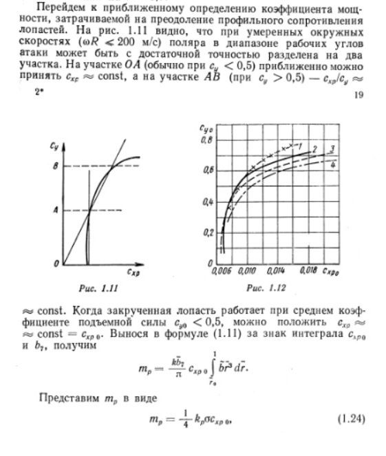

Если проектируете идеальный винт - берете углы из максимального качества профиля (точка касательной к поляре профиля). Су/Сх= мах.
И что за угол ae ?
Это соотношение Су и Сх на участке поляры при Су >0.5. См. книгу Л.С. Вильдгрубе Вертолеты Расчет интегральных аэродинамических характеристик. ( Стр.19)

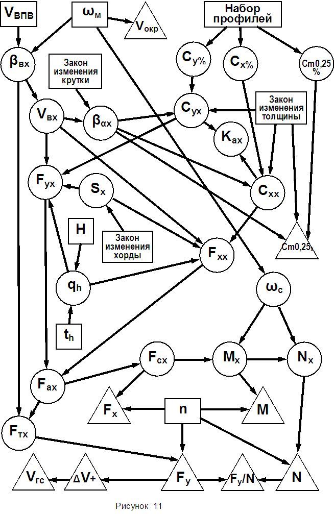

Сама программа создана на основе существующих законов и положений ныне существующих в аэродинамике.
Отличается она то всех программ, которые появлялись и упоминались на форуме тем, что в ней учитываются все параметры, которые влияют на конечный расчет. И эти параметры можно изменять.
Еще раз приведу граф расчета.
Посмотрите что задается и что рассчитывается.
