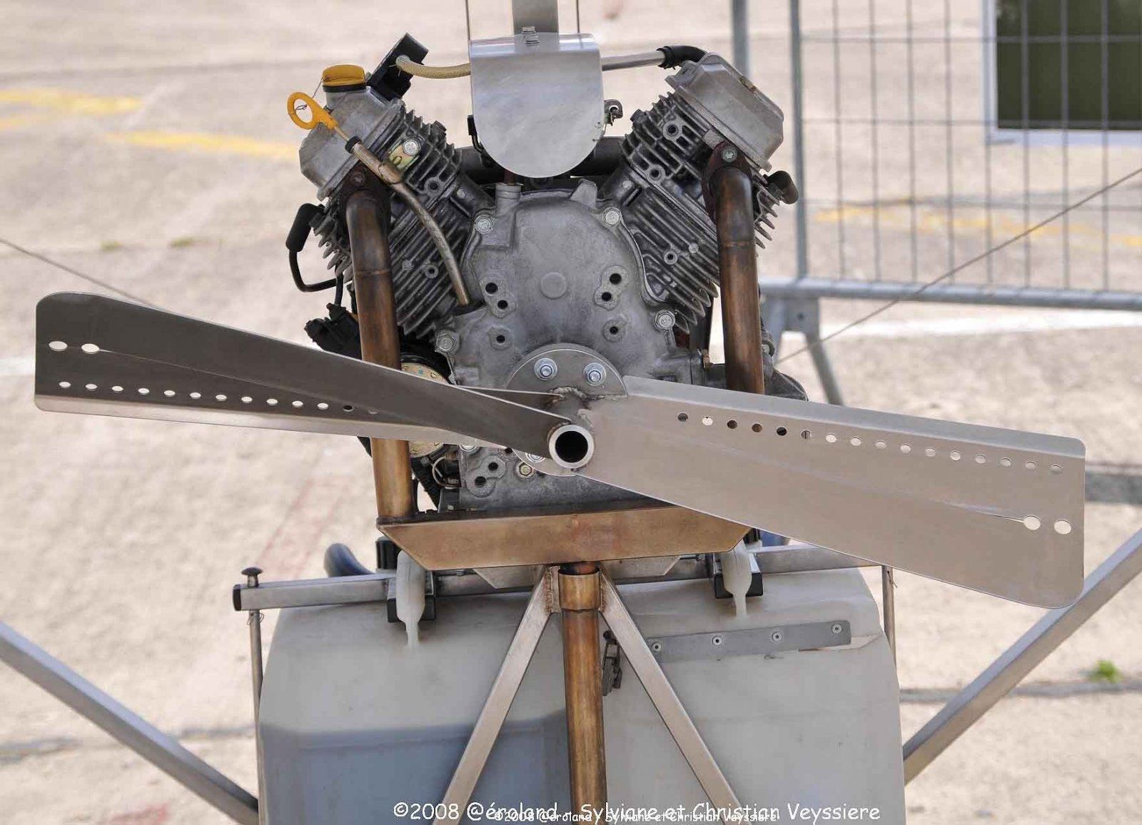

Ладно, топик был посвящен в первую очередь экзотическим винтам, в поиске последних, наткнулся на вот такую штуку, может кто-нибудь объяснить что это?

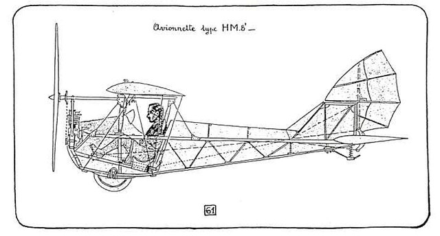

Я предположил, что набор высоты будет осуществляться на режиме К мах, как и крейсерский полёт. Это обычный подход. И это уже не взлёт, а набор высоты, после отрыва и разгона над землёй в горизонте.
Вообщем, на киловатте полетать походу не получится...)
Да. И несложно посчитать потребное К для полёта на 1 кВт.;)

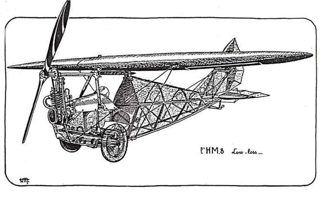

Это понятно, я имел ввиду, полетать на 1 квт, на биплане выше предложенной конструкции
Anatoliy.
Севастополь
При равной площади крыла и равном весе биплан всегда хуже в части потребной мощности по сравнению с монопланами.
