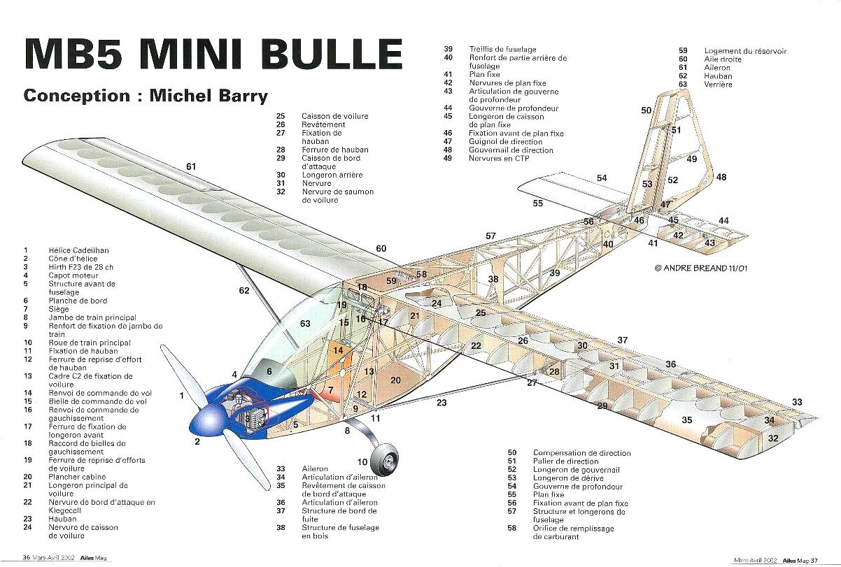

вот еще бюджетный вариантик:
    168,5 КБ · Просмотры: 279
