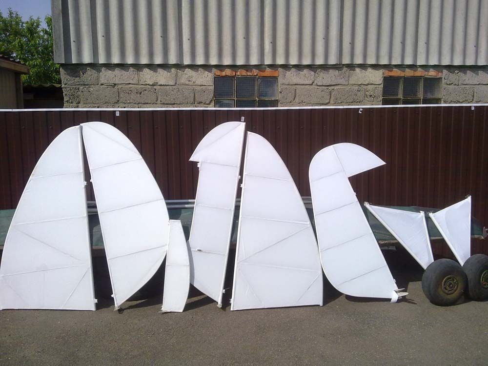

Зря расстраиваетесь - весь ваш самоль за 2-3 дня термоусадкой обклеить можно в одиночку. Я первый раз помощником был - а потом уже сам без проблем эту работу делал . Могу сказать за себя - очень увлекательная работа 😎. В инете достаточно уроков на эту тему. Самое лучшее с каким нибудь мастером в роли подмастерья обтянуть самолетик - и следующий уже сами сделаете - не Боги горшки обжигают 🙂Вот мой пример - обшивал первый раз - самоль такой же схемы как Ваш

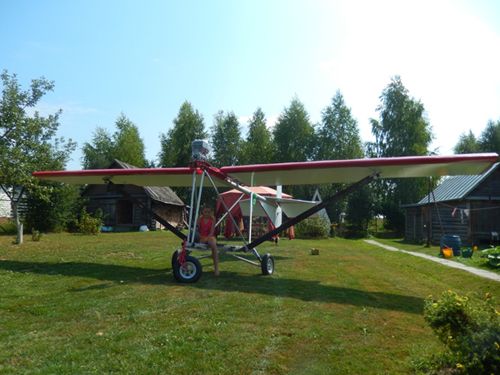

Обтягиваю Пайпер Каб этой тканью. Приклеиваю к каркасу клеем 88. Работать с этой тканью понравилось, она слегка растягивается, и поэтому натягивается без складок даже вручную. Утюгом еще не натягивал, т.к. сегодня закончился 88 клей. Вот фото обтяжки без натяжения утюгом и эмалитом.

Да кстати в моем ответе №2 на фото самолет и обтянут тканью из Курска/продает ее наш форумчанин под ником ARTABAN/ - и натянута эмалью нц-551 - а приклеена на клей 88. Все отлично 🙂

Я клею по технологии Сергея из Омска. Описание начинается с ответа 262 http://www.reaa.ru/cgi-bin/yabb/YaBB.pl?num=1402677742/240
Единственно немного изменю технологию. После приклейки ткани к металлическому каркасу клеем 88, сверху местка склейки пройду эмалитом, высушу, и только после этого буду натягивать синтетику утюгом, а затем эмалитом. Сделаю это потому, что эмалит растворяет клей 88, и когда ткань начнет натягиваться от эмалита, размякший шов может поползти. Что бы этого не произошло, шов вначале покрываю эмалитом, высушиваю, после чего получается "корочка" из эмалита, которая не пропустит растворитель содержащийся в эмалите к клею 88.
