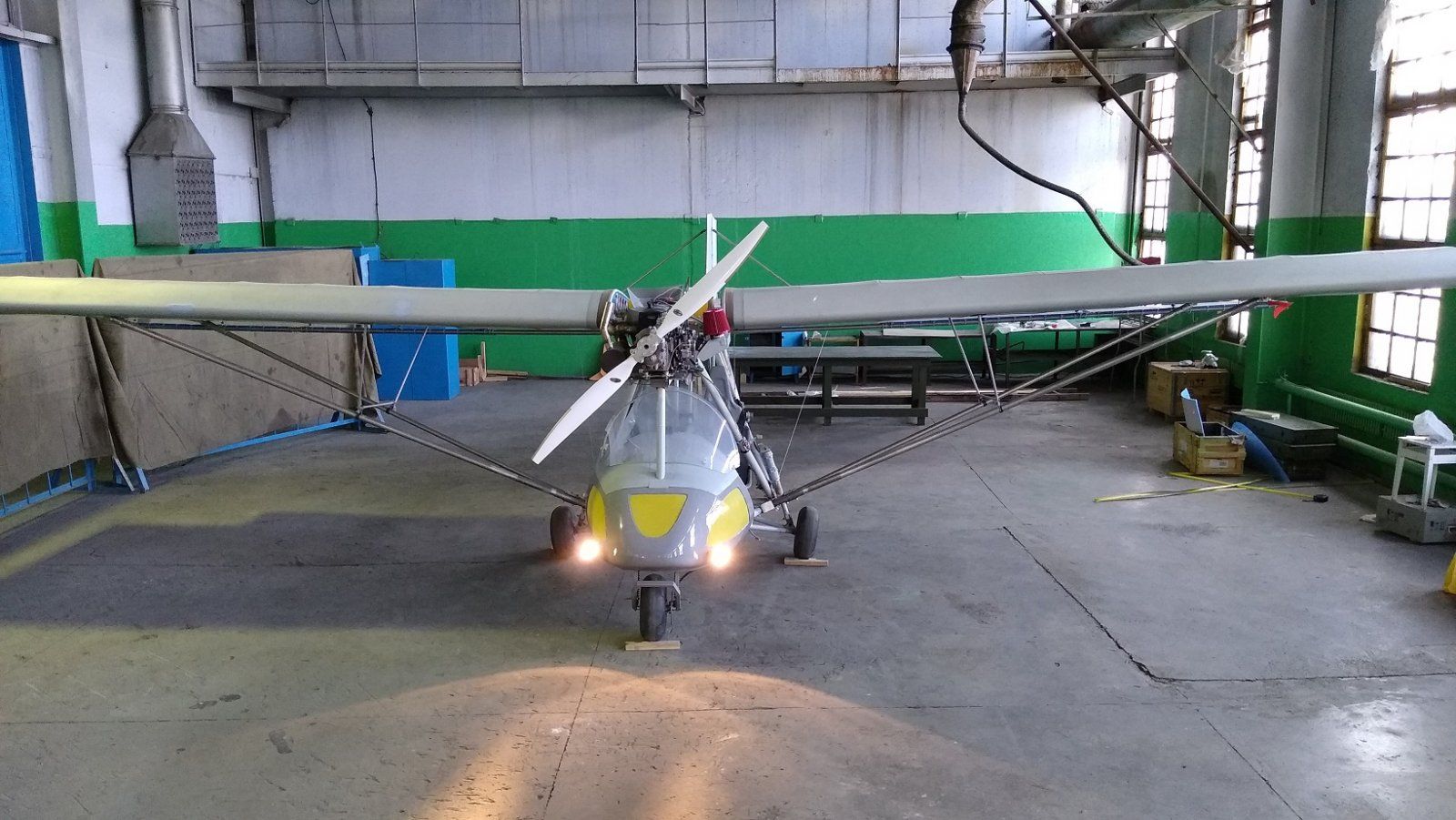

Вот, например, на постройку этого самолёта до поднятия колёсьев в воздух ушло 4 года (а хотел тоже за полгода-год). Правда, в основном по выходным и без чертежей (можно сказать опытно-конструкторские работы). И то за плечами мехфак РКИИГА... и следовал советам форумных товарищей. Спасибо им за это отдельное...

Вот, например, на постройку этого самолёта до поднятия колёсьев в воздух ушло 4 года. Правда, в основном по выходным и без чертежей (можно сказать опытно-конструкторские работы). И то за плечами мехфак РКИИГА... и следовал советам форумных товарищей. Спасибо им за это отдельное...
Хорошо, спрошу иначе. Какой мотор Вы бы посоветовали? Или хотя бы в общих чертах - каким требованиям должна будет соответствовать СУ?
А что до сроков постройки - это вопрос технологический, и для ответа на него надо в любом случае сперва разобраться, что мы строим. Двигатель не последнее в этом во всем дело, обычно даже истребители - и те под моторы делают, а не наоборот. Тогда какой двигатель должен быть?
