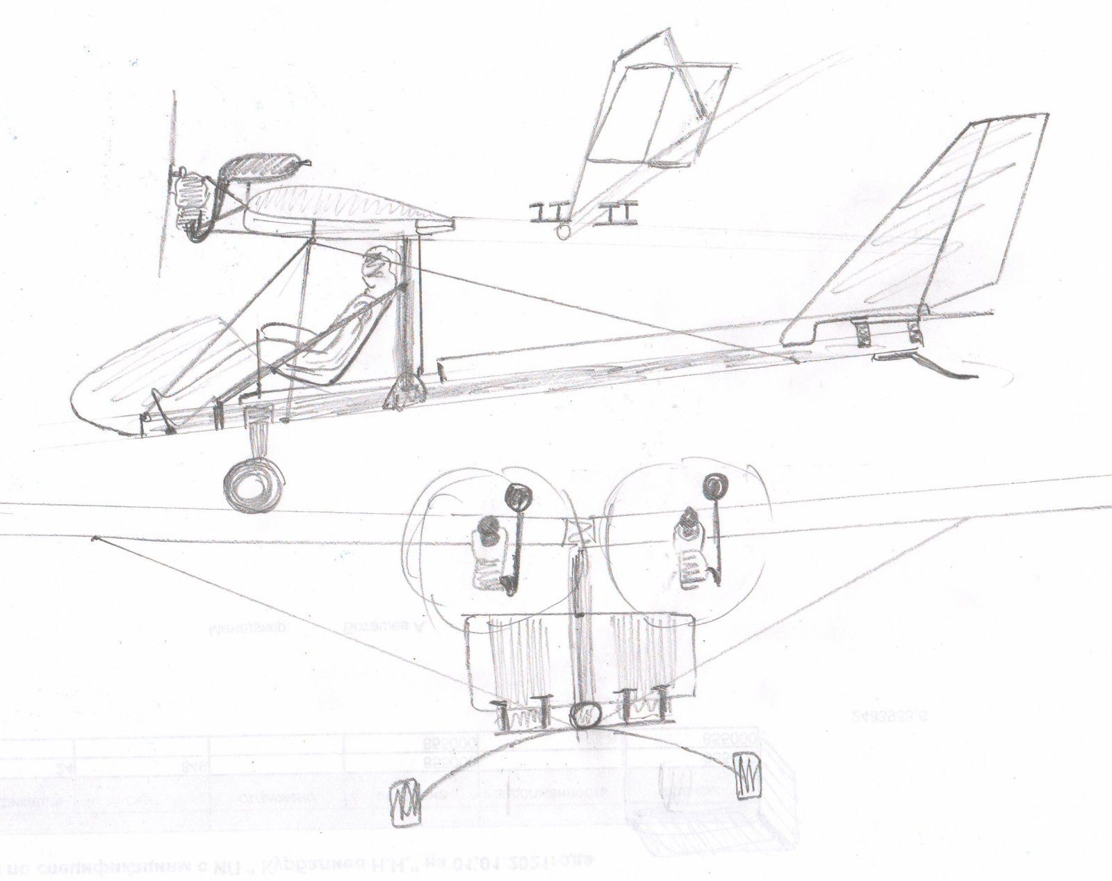

Два РМЗ-250 потянут двухместный самолет, и это будет надежнее чем один РМЗ-500, хоть и чуть дороже
Типа двухместной авиатики, но с двигунами на крыле, максимально сближенными, одна РУС посередине
Надежность измеряется способностью продолжать взлет с полным весом на одном моторе, имея скороподъемность хотя бы метр в секунду; в противном случае, надежность только ухудшается. А приведенная картинка является одним из худших воплощений идеи надежного двухмоторного самолета: Егорыч, построенный по близкой схеме, будучи куда более аэродинамичным, не жаловался на излишки мощности двух Буранов. И не уверен, что отказ одного из них позволил бы при полном экипаже и заправке продолжать взлет.

В ограничении лишь вес, а значит будет очень интересной задачей сделать 2-х местный до 115 кг. РМЗ-250 без принудиловки с резонаторои и редуктором весит 22 кг, Итого 44 кг. Пусть 50 кг. На конструкцию остается 65 кг.
Расскажете, когда построите и облетаете: флаг в руки. Вы, как помнится, уже много построили ЛА...подобным образом.
Языком молоть - не мешки ворочать.
Конечно лучше быть богатым и здоровым. 0,5 м/сек не катит?
Да, 22 л.с. вам хватит с избытком для этого, не сомневаюсь. Другие, конечно, вольны поверить этим бредням.
