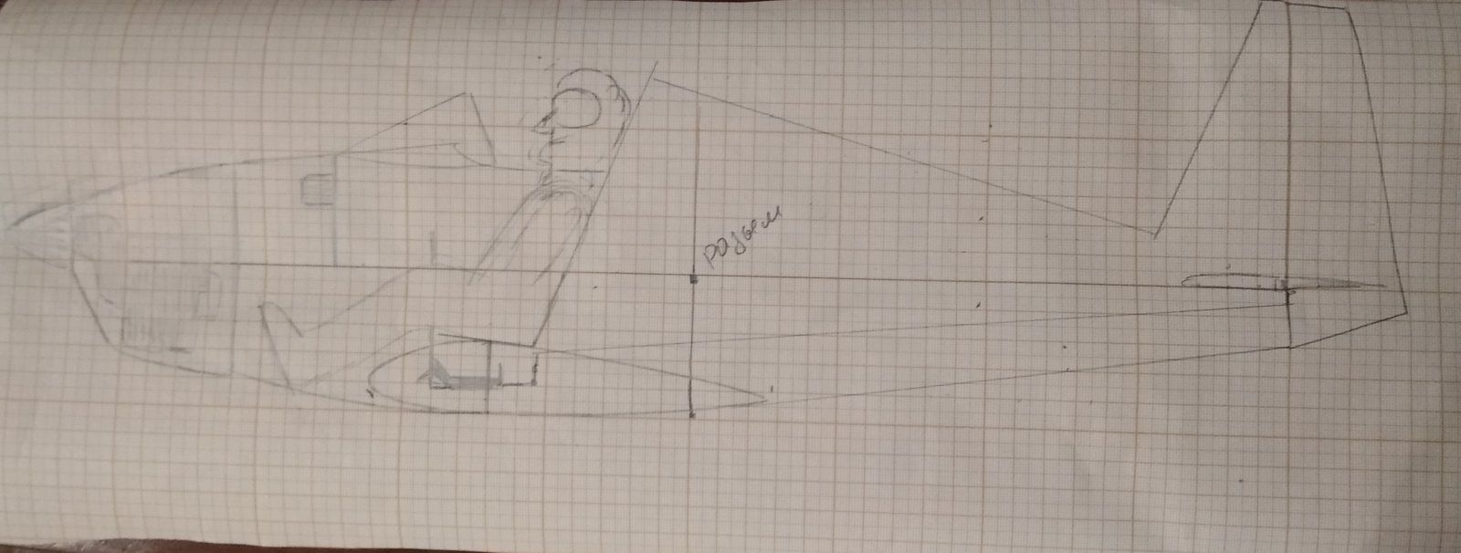

Вот мое видение 115 кг 2-х местный. Дерево и ткань. Максимально все ужать, не нужно больших путей передачи сил, большого крыла, оперения и тд. ибо вес ограничен конкретной цифрой в 115 кг и необходимо оперировать в этих пределах
Крыло неразьемное, свободнонесущее, размахом 6 метров. С сужением-корневая хорда 1,4 м., концевая 0,7 м. Площадь 6,3 м2.( нагрузка на крыло 50 кг/м2, чуть меньше чем у Кри Кри и А-11 Гамлет, и наверное как и у любого самолета построенного якобы по чертежам АРГО-02- у них у всех вес пустой под 200 кг ) Профиль 18%( полки лонжеронов получаются при этом мизерных сечений ) Пилоты бок о бок и над лонжероном( для центровки), РУС одна, приборы по 1 экзмп без дублирования, откидные борта для доступа в кабину
Для хранения и транспортировки фюзеляж расстыковывается на две части за кабиной, снимается вся механизированная задняя кромка крыла. Длина(ширина?) самой длинной части (носовой) 2,4 м с коком винта. На крыле абсолютно никаких разъемов.
Характеристики. Принимаем вес полетный 115+200=315 кг. РМЗ-500 50 л.с. КПД винта 0,7. Качество в режиме набора 6. Сумах=1,3( без механизации)
Имеем скорость сваливания- корень квадратный из (315/0.06./6.3/1,3)=25,3 или 91 км/ч без механизации
Набора высоты 91х1,3=118 км/ч Сопротивление 315/6=52,5
Затраты мощности на ГП 52,5х32,77/0.7/75=32.8 л.с
Остаток в 17,2 л.с может обеспечить скороподьемность 17,2х75х0,7/315=2,85 м/сек
В какие веса надо уложиться?
ВМГ 50 кг
Фюз 25 кг
Крыло 25 кг
Оперение 5 кг
Шасси 10 кг
А есть прототипы у которых крыло 25кг и оперение 5кг? Очень интересно взглянуть
У биплана Черникова одна консоль весит 4.5 кг( четыре с половиной)., сам строитель U-520 написал про это в ветке про самолет, а сам биплан крутил очень жесткий пилотаж, с выходом на скорости В 200км/ч. В журнале МК в расчетах Арго фигурирует вес крыла в 13 кг. Правда я в это не верю, может одна консоль 13 кг?
