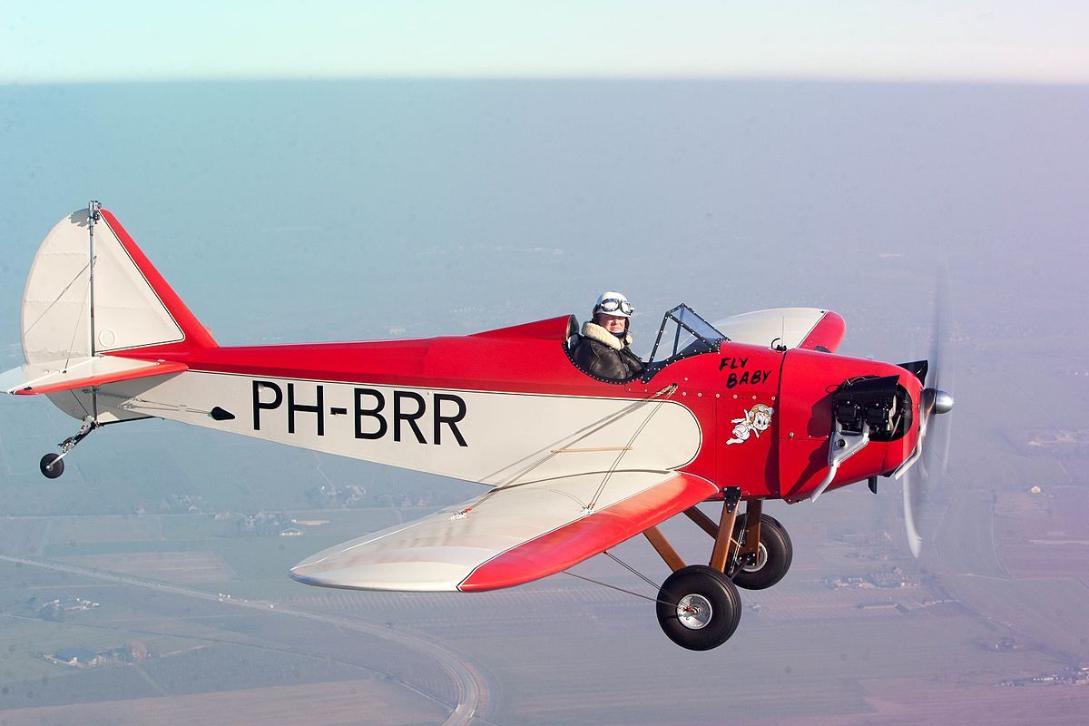

Какой уголь. Вы попытайтесь представить что человек собирается строить (1. Самолет - расчалочный моноплан с низко расположенным крылом и открытой кабиной.). Я попытался представить не отвергая совсем уж - типа это мне ТЗ. Я ужаснулся, все мои представления о правильном летели в жё. Я мысленно тянул расчалки вверх и вниз (с низко расположенным крылом) цепляя за элементы конструкции. Идеи о цельноповоротном оперении (полет на шиле)... Человек фантазирует - мы же пытаемся из его фантазий выдавить каплю разумного...

Не знал Яковлев, что расчалочный моноплан - неправильный моноплан. Знал бы, не стал бы строить АИР-6, УТ-2.
CSS-13
Время нас раcсудит.
Не знал Яковлев, что расчалочный моноплан - неправильный моноплан. Знал бы, не стал бы строить УТ-2.
Да Вы правы - осознав удачность конструкции Яковлев только такие и строил. Характерная черта всех его машин - троса к шасси (даже реактивных).

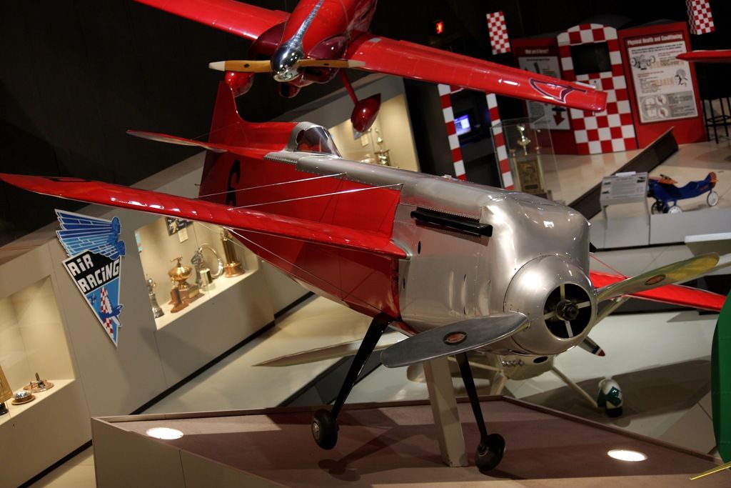

Wittman D-12 "Bonzo с движком в 485 л.с драл в хвост и в гриву не только все серийные истребители 1937-1939 годов( Скорость 523 км. ч у земли), но и своих прямых соперников- гоночные самолеты с 1500-2000 сильными моторами. У него кстати даже лобик крыла, не фанерный или металлический, а тканевый. Шасси тоже как видим, НЕ УБИРАЕТСЯ
Дело не в расчалках, а в конструкторе

Стройте с расчалками (раз Вам нравятся такие картинки), флаг Вам в руки (и лобик крыла сделайте тканевый как человеку советуете)...
