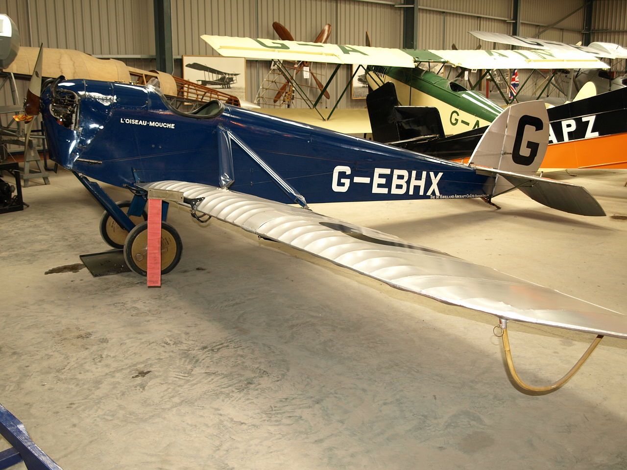

Насчет примеров конструкций деревянных легких самолетов. De Havilland DH 53. При площади крыла в 11 с лишним метров весит 148кг. На выставке крутил пилотаж. Отличная машина.

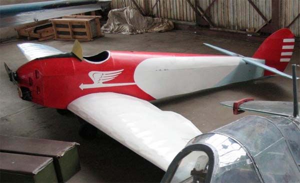

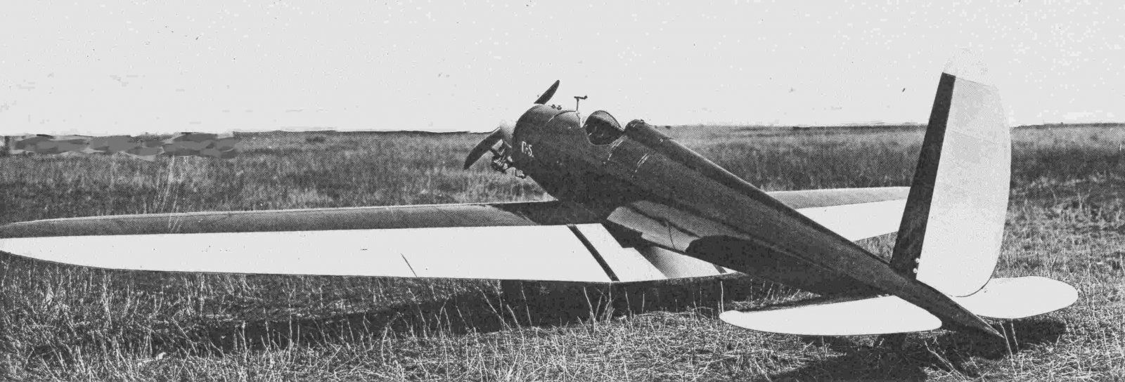

Неужели ближе ничего не нашлось? Например, этот почти под боком, лучше по характеристикам и практически под Ваши "хотелки", правда не блестит как DH 53:):
Позвольте "влезть" с некоторыми советами.
Конечно, я же их сам попросил.
Я знаю его, это С-4. Просто по нему я нашел меньше информации, чем по DH 53, поэтому привел в пример этот самолёт.
