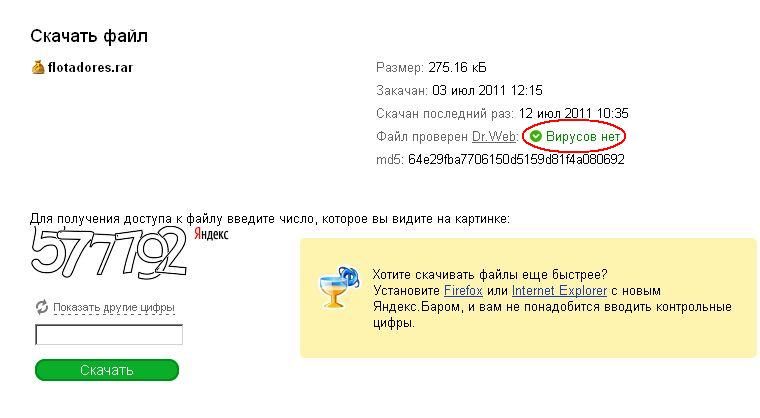

Stuka писал(а) 06.07.11 :: 13:15:41:
FlyC писал(а) 03.07.11 :: 11:31:59:
Поплавки
Ругается антивир, что вирус у вас там -(
Где?
Спасибо, скачал. Сегодня всё хорошо.
В тот день, когда писал (06.07.11 :: 13:15:41) и несколько дней позднее- покупной НОД ругался на вирус в скачиваемом файле.
Скрина не делал, просто предупредил.
