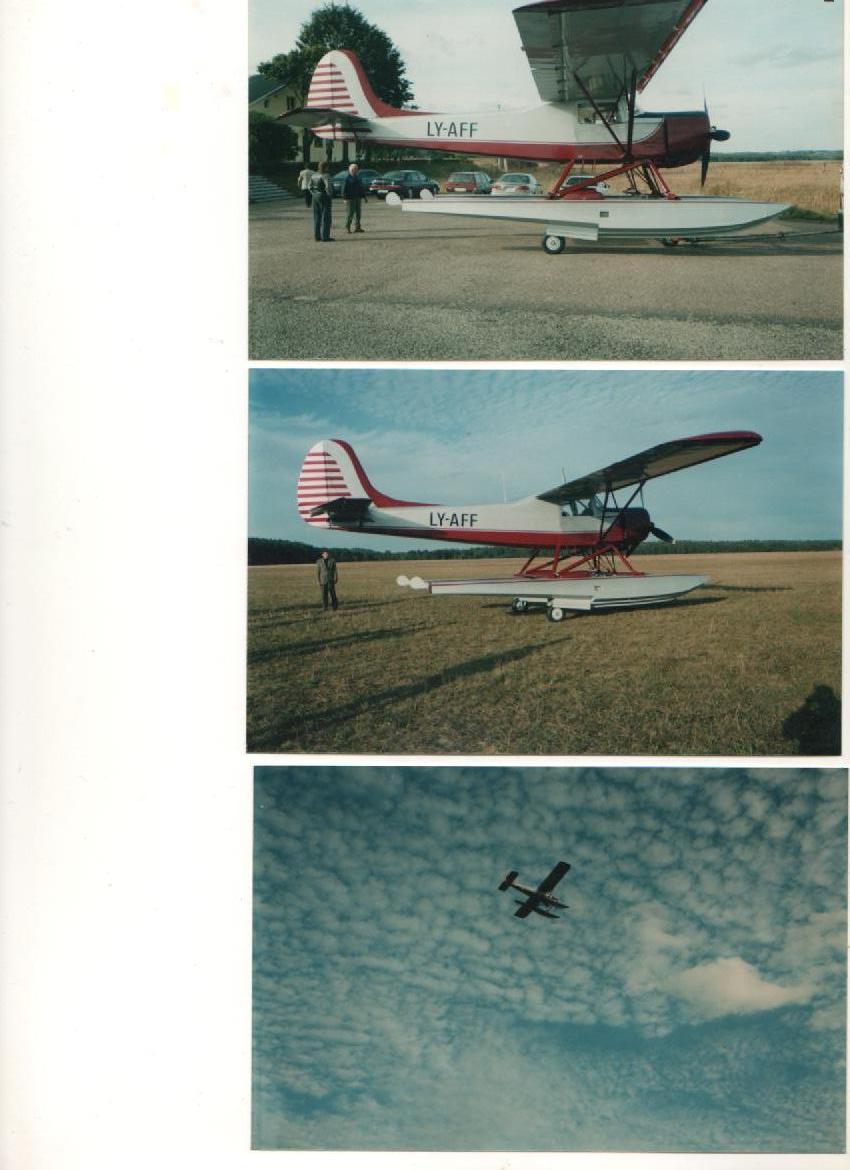

Обращайтесь к БП - он же Борис Келазьев. Под его руководством  был поставлен ЯК-12 на поплавки и успешно облетан. Эту конструкцию в некотором количестве тиражировали в Дубне и Питере. У нас есть такой комплект, если интересно- пишите. Так-же есть комплект документации и требующие ремонта оригинальные поплавки для ЯК-12.

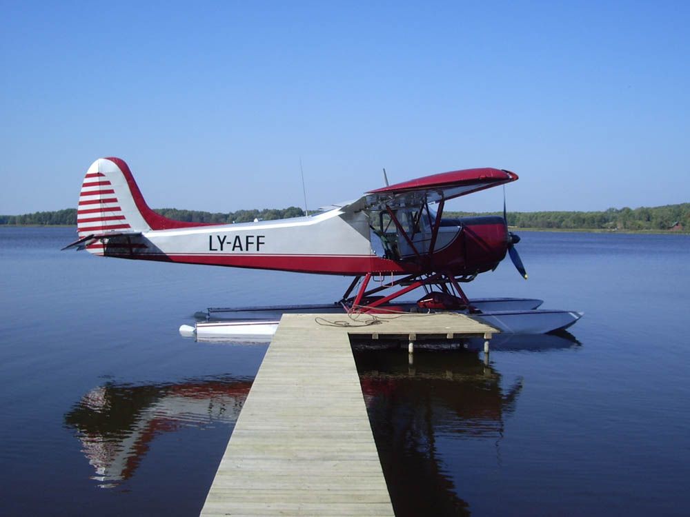

Вообще-то этот самолет находится сейчас в Штатах у Джорджа Коя , который купил его у Термикасов . Интересно , что господин инженер может предложить в личку.

Возможно попробовать разработать, построить и испытать за счет заказчика. А на тот ЯК-12 скорее всего установленны поплавки американских производителей.
kostiajiv
На тот ЯК12 установлены поплавки , сделанные с нуля у Термикасов одним энтузиастом.
