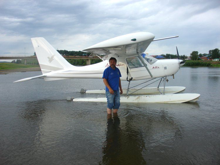

Все правильно, кроме ЛТХ.
Сомнительно! За счет чего? Реданы там и там присутствуют, а огород на котором поплавки висят - столько палочек и веревочек  :D - ужас. Да и практика - Л-42/А-37, при примерно равных размерностях и массах 42 немного лучше 37 на поплавках, и слегка проигрывает сухопутному. При этом у 42 помимо днища с реданами много, на мой взгляд весьма спорных аэродинамических украшений :).
Так что х/з как у вас теоретиков, а у нас практиков, таки так.
Вау, как приятно слышать :)
При этом у 42 помимо днища с реданами много, на мой взгляд весьма спорных аэродинамических украшений .
Володя скажи какие, стою с ножевкой у самолета :)
В лодке напрягает то что очень слабые шасси - одна грубая посадка и все.
А поплавковые шасси не напрягаю совсем?

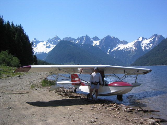

Во первых всем спасибо за ответы.  Буду думать.
Лодочнику
Так может лучше пока хорший сухопутный маленький...?
Я просто живу в месте где много озер и гор, (Альберта, Канада) поэтому хотелось бы конечно что то водоплавающее. Если нет - то однозначно STOL.
Начинаю думать может купить что нибудь просто побольше - может Husky или той же размерности. Российские варианты которые вы перечисляете для меня не доступны.
Вот самолет о котором я говорил, но шасси у него очень хрупкие.
