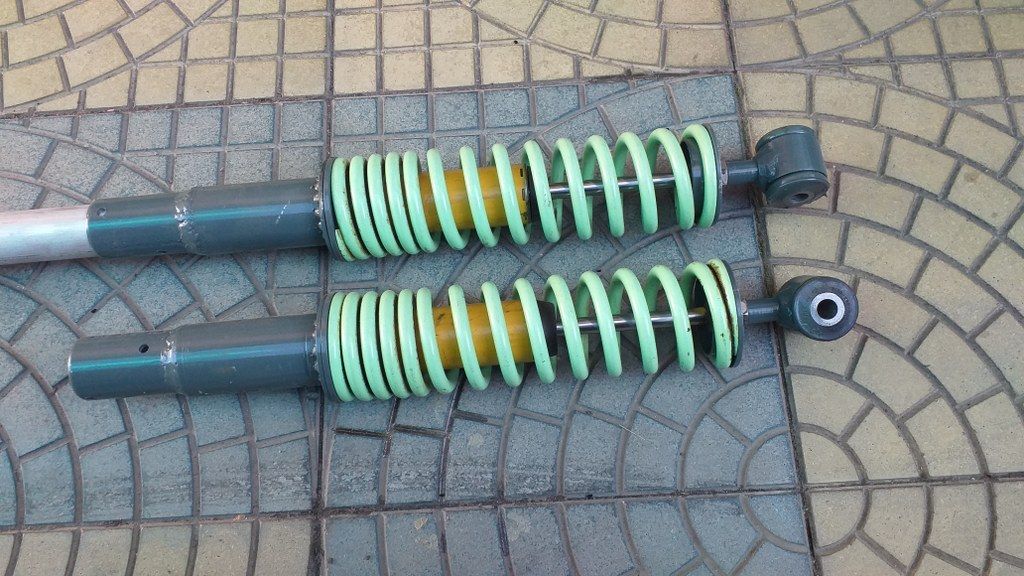

Всех с Новым Годом ! Всего Вам самого хорошего. Забрал самолёт домой ,неделю назад ,не знаю с чего начать переделку. Ещё осенью собрал амортизаторы ,на шасси , не знаю стоит ли их ставить . Амортизаторы от Нива передние ,газомаслянные ,шток 12 мм . Общая длина амортизатора с трубой 1200 мм ,труба 800 мм ,диаметр 35 мм ,стенка 2.5 мм . Что то присутствует страх ,что труба может подломится ,или шток ,не знаю ,в сомнениях .К тому же пересмотрел видео своих посадок ,вроде мягко получается сажать ,но я притирал очень аккуратно ,если плюхнутся может хорошо козлить . Посоветуйте.
мир
Заблокирован
Коломна
Роберт  не стоит  ничего  переделывать  со  стойками,  вероятно  стоит  поменять  сами колёса на более мягкие, скажем буш. Козлят  они  все особенно  когда пилот  не притерся к самолету как нужно,  просто  нужен опыт  и  всё. Короче не горячись  подумай,  лучшее враг хорошего. ;)
iae
Причины козления в течение целой страницы разбирали. А вы всё на амортизаторы грешите.
kast
Abakan
Наличие амортизаторов, конечно, облегчает  посадку. Но это реплика Пайпера и в процессе эксплуатации захочется изменить полсамолёта. Самолёт не плохо летает. Устранить мелочи, и то с чем нельзя смириться. Это очень большая переделка с неизвестным результатом. Не исключены поломки. Если попадутся недорого колёса побольше, помягче и полегче, стоит заменить.Удачи.
Роберт Тедеев
Я строю самолет
Владикавказ
Спасибо всем за совет ,амортизаторы пока отложу ,просто сделаю ход своих амортизаторов побольше ,амортизацию помягче ,чтобы лучше глотали бугорки . Одну проблему уже решили ,ждите следующую. ;D

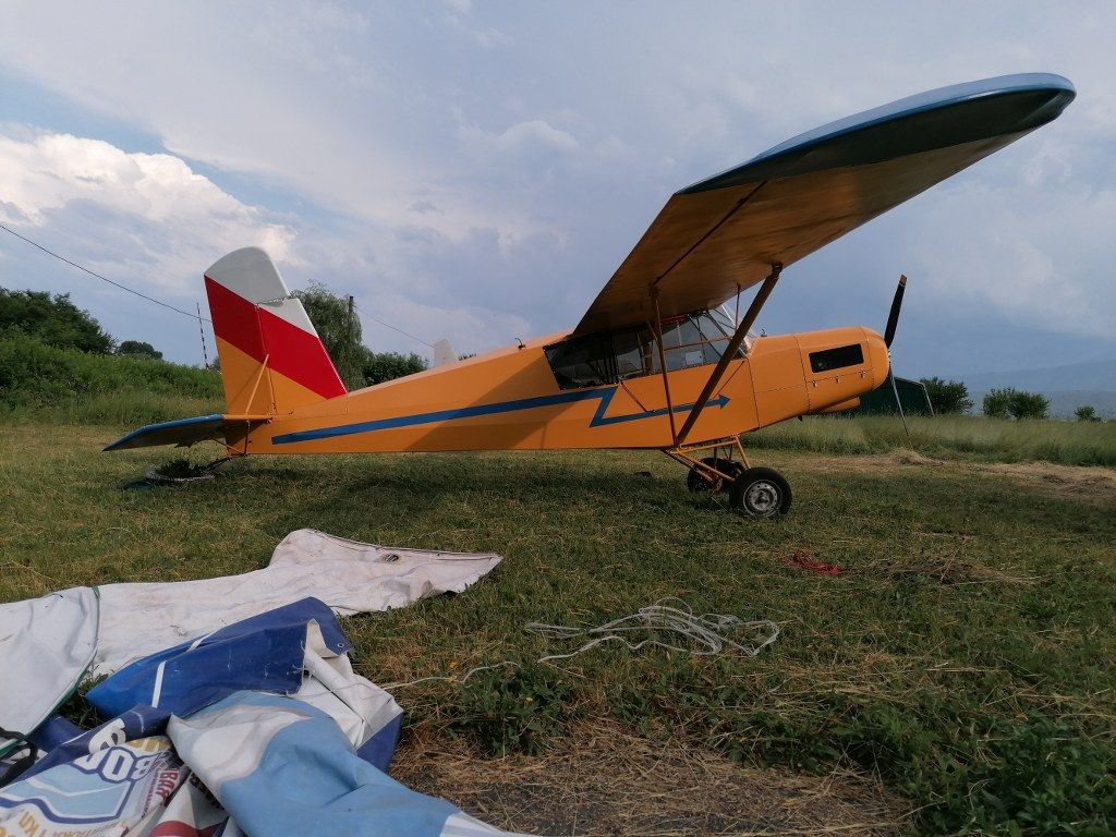

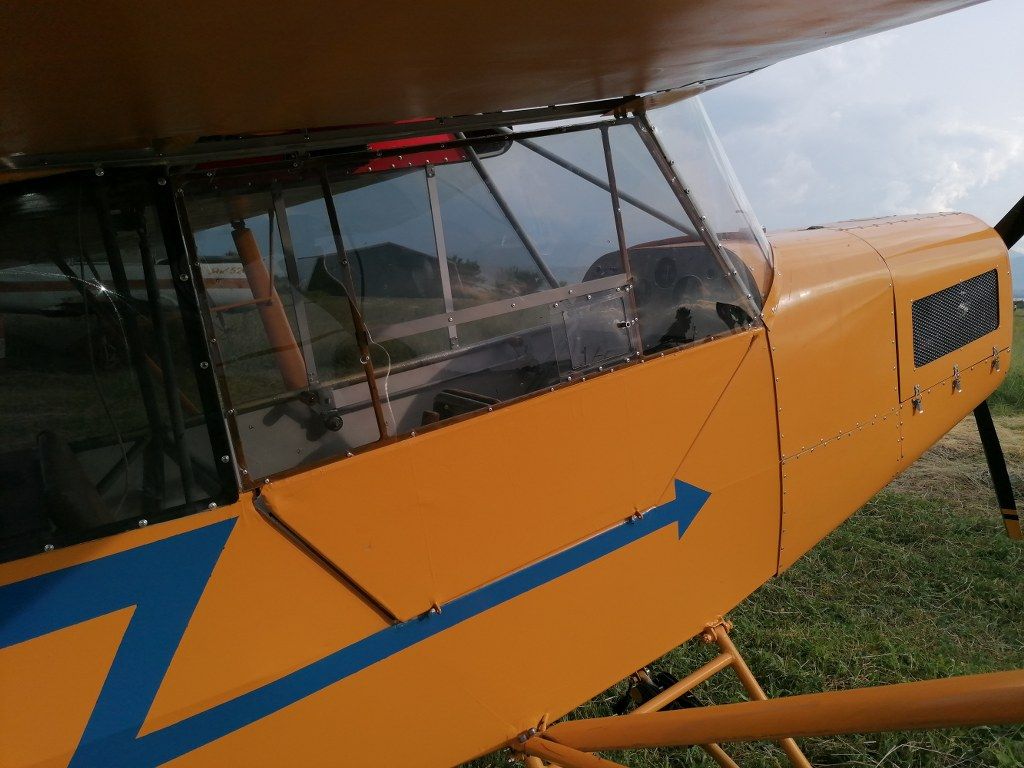

Здравствуйте все. Давно сюда ничего не писал ,решил поделится последними новостями. В середине декабря забрал аппарат домой ,для доработок детских болезней. Самая главная ,и трудоёмкая работа - это покраска самолёта ,помощи мне ждать было неоткуда ,поэтому как потеплело начал красить .Долго думал как покрасить ,потом плюнул на всё ,и покрасил просто жёлтым.

Раздельную дверь снял ,сварил цельную ,залезать стало гораздо удобнее .Думаю поставить амортизатор ,от багажника ,но боюсь что будут стукаться головой при посадке. Пока придерживаем рукой. Можете смеяться ,но затонировал снаружи поликарбонат ,очень светлой плёнкой ,для стёкол ,чтобы поликарбонат не царапался . Сначала думал ,что плёнка будет мешать ,но всё нормально. .

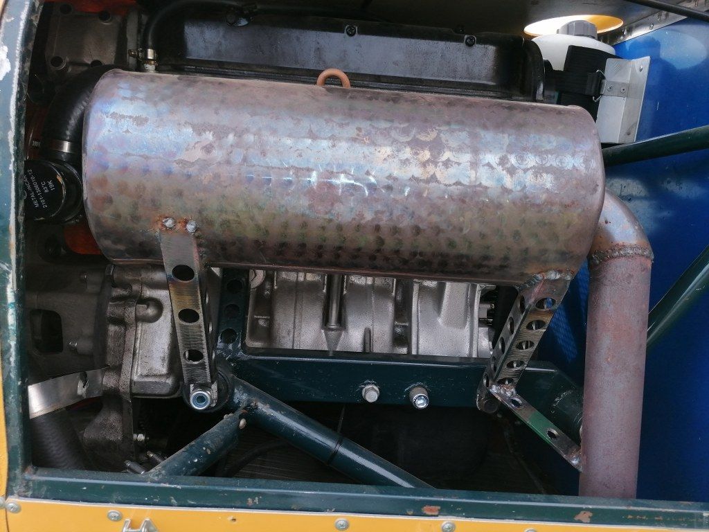

Мотор отработал сезон нормально ,только масло потекло с сальника коленвала .Я сначала думал ,что течёт с редуктора ,перед каждым полётом проверял уровень ,он не меняется ,думал странно.:) Кстати ,мотор у меня крутится в другую сторону ,поэтому и сальник соответственный ,а так размер стандартный ,как на Жигулях. Глушитель сначала хотел выкинуть ,сделать прямоток ,но он прижился под капотом .Единственно ,поломались кронштейны креплений- я приварил такие .Я вообще люблю строить танки.;)
