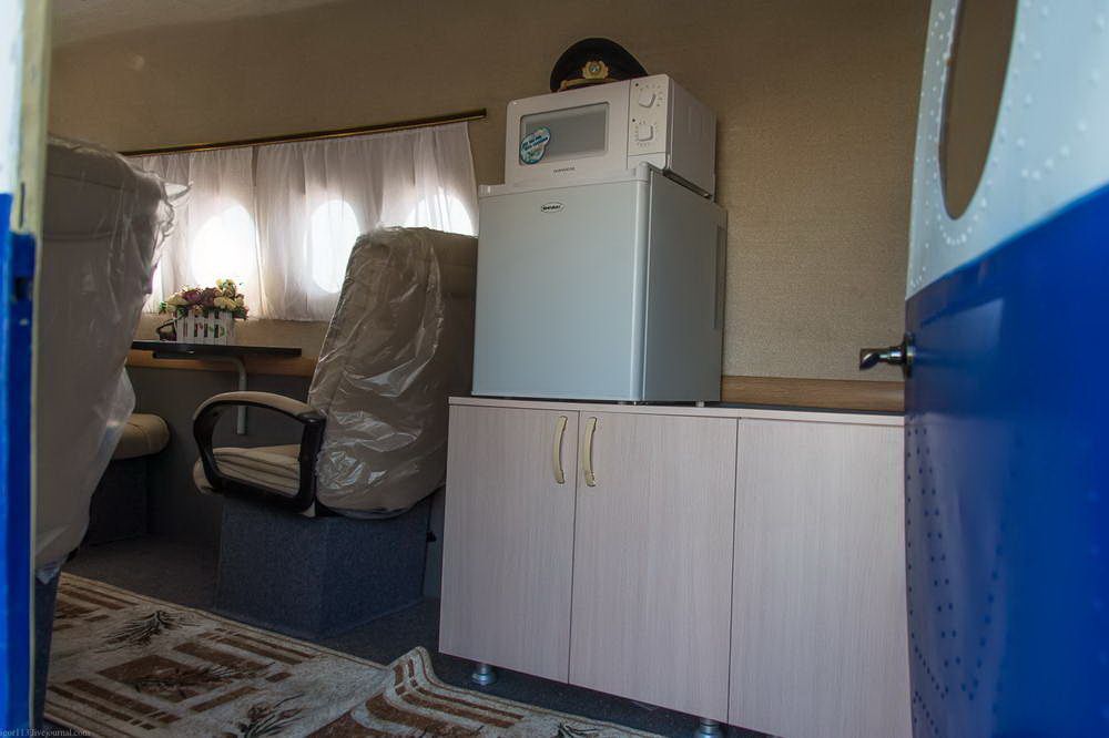

Есть подозрение, что с такими запросами "летающий кемпер" из Ан-2 не дороже выйдет. Global Explorer обошелся в 1 млн.$. У вас рядом, в Ейске, подобное сделали. http://www.reaa.ru/cgi-bin/yabb/YaBB.pl?num=1472053233/all

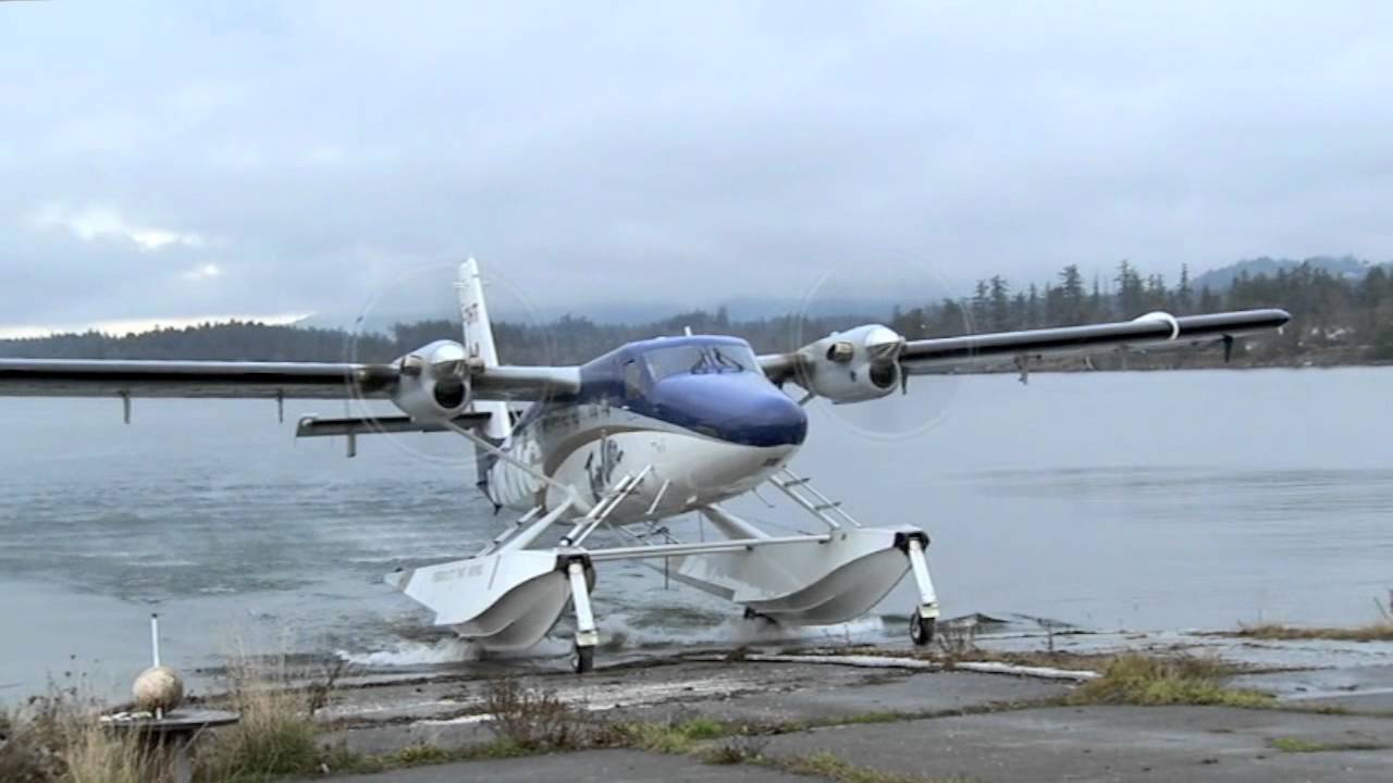

Все таки лодка во всех отношениях лучше, чем самолет на поплавках...
Так обычно говорят, кто на поплавках и не летал, или летал на неудачных поплавках.
Shuvalov
Харьков
...дело не только в опыте эксплуатации самолета на поплавках, а в том, что поплавки - это дополнительное сопротивление (да еще со всем их креплением к фюзеляжу), паразитный пикирующий момент (дополнительные потери на балансировку), центр масс самолета на посадке повыше, а это тоже не хорошо.
Ну а главное,  обсуждаемый самолет - лодка и это правильно...
леха (magnum)
Aeropract.ru
Жуковский
На самом деле нет.
Че-22 например с двумя моторами по 64 л.с. летит медленнее, чем А-27М с одним 912 ротаксом.
А-33 вообще 180км/ч валит на поплавках, мало какая лодка так идет.
Если поставить наш А-41 на поплавки, то думаю с 912 ULS будет идти 200км/ч легко.
Есть теория, а есть практика.
Поплавковые самолеты примерно имеют такое же сопротивление.
страдает только видимая аэродинамика ( это представление несведующего человека о сопротивление тела по внешнему виду пример самолет сигма-5 и сигма-4 примерно одинаковое сопротивление).
Shuvalov
Харьков

Есть совершенно конкретные аэродинамические характеристики (здесь уместны коэффициент сопротивления при нулевой ПС и максимальное аэродинамическое качество (при прочих равных параметрах) с учетом скорости когда оно реализуется у земли),
которые и надо сравнивать, чтобы делать выводы...
леха (magnum)
Aeropract.ru
Жуковский
Математика, ну ладно.
При нулевой ПС не получиться, не проверяли, только натурные испытания, и вычисляем через скорорость плета
сопротивление поплавка 0,037 примерно (Сх*S)
сопротивление А-41 0,029 примерно
складываем, получаем 0,067 (Сх*S)
подставляем какая скорость будет при кпд 0,7 получаем 180км/ч
при 100л.с.
хорошо, не 200, 180км/ч.
Получилось столько, же сколько А-33 с 914 ротаксом.
какая лодка летает быстрее 180км/ч на 912 ротаксе ?
Так же в рамках именно этого проекта я предложил именно лодку, но не для аэродинамики, а для реализации как токавого.
т.к. делать дополнительно два поплавка это сложная задача, если нету матриц.
