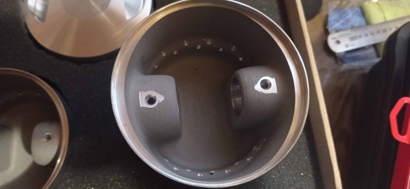

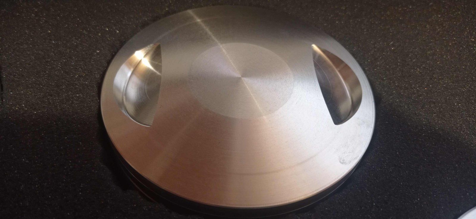

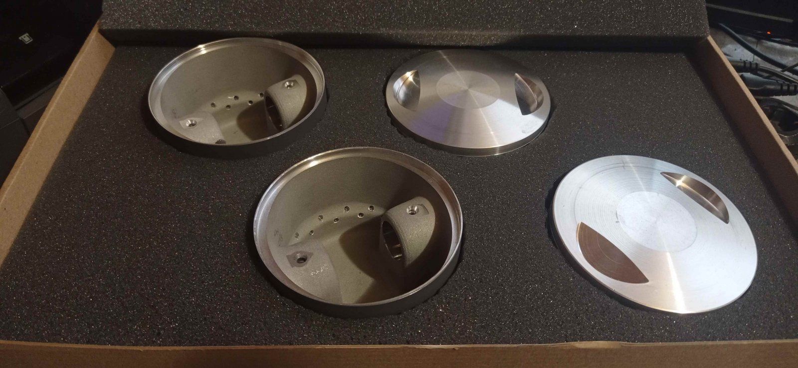

Продам четыре поршня для моторов лом Прага. Увеличенная степень сжатия, копии поршней моторов серии С. Под 92 бензин. Заводское изготовление. Есть возможность сделать комплект для шестицилиндровых моторов.
Цена комплекта 40 тыс. рублей. ( по 10 тыс. за поршень.)
Продажа только комплектом.

Вопрос: "Как быть с увеличением веса поршневой группы .... или этим вопросом можно пренебречь"?
XapJIeu4
вальтеровед
СПБ
Вес +- соответствует заводским поршням модификаций С ( 332С/337С ). Думаю чехи тоже подумали прежде чем ставить такие поршни.
