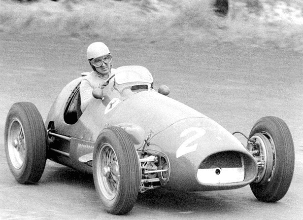

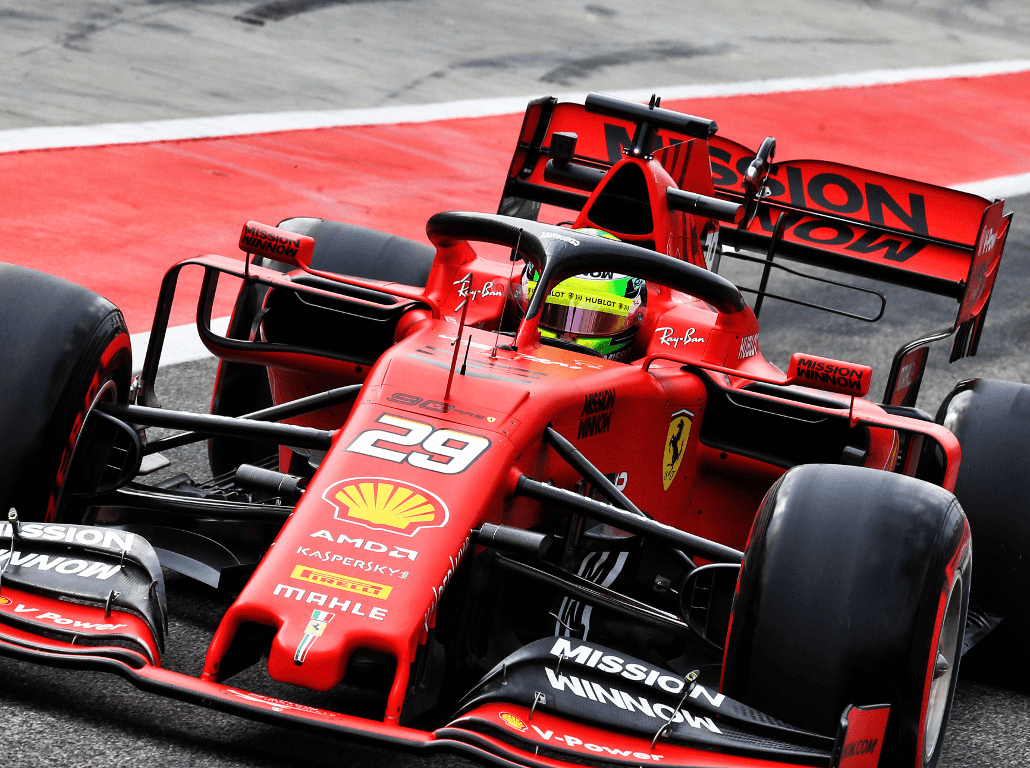

Если сравнивать на других примерах , то можно увидеть эволюцию гоночных болидов ( защита пилота ) .
Вот как было....
...и как стало...

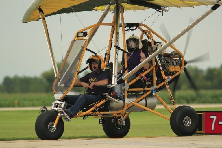

А дельталеты , все без существенных изменений...Как на первой картинке...

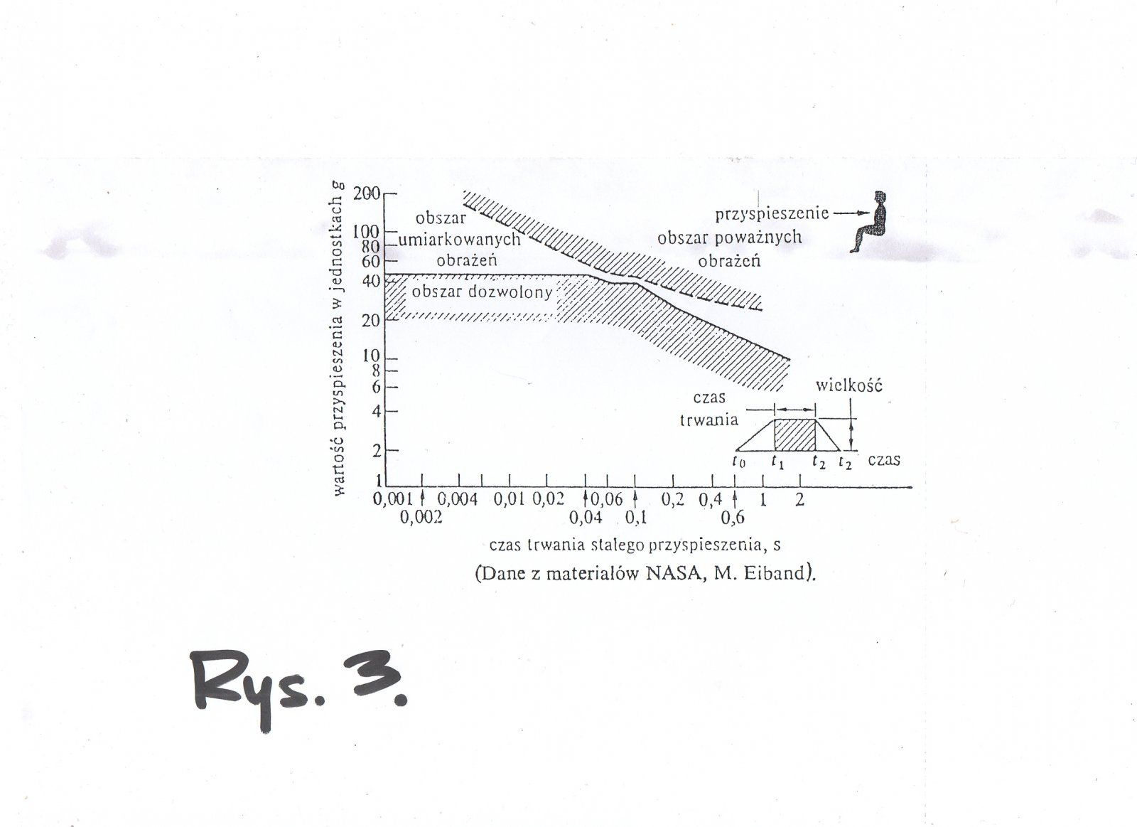

a=V^2/2s ,
"G"= 0,1 a...
=у болидов носовая часть хрупкая,крошится постепенно.
но это не лучший способ торможения=экспериментально знаем,что чем короче перегрузка,тем большую её величину можем выдержать !
-ещё лучше,если вместо одного импулься перегрузки задействовать импульсную систему.
В дельталёте экипаж находится внутри нескольких треугольников, если они не сломаются, то скорее всего экипаж выживет с минимальными травмами -
Отнюдь. Слишком спартанское место пилота ДЛТ и некоторых видов ЛА , способствуют повреждению полых органов человека . А сильнейшие ушибы крестца и копчика ?..Это уже не гематомы на внешней части тела человека.

Никаких "треугольников" нет. Если от ударов сзади - еще как-то защищен - шасси, двигатель и проч.... и то неактуально... летишь то передом вперед. То спереди только подкос. А он у дельт - весьма хлипкий.... Выворачивается, складывается и проч - только в путь. Рассчитан на растяжение. Закрепление "так себе" со степенями свободы. На устойчивость - хил.... особенно гнутые изначально. Пилон может сломаться. в общем далеко еще до полноценного "багги". Пока видел только один такой вариант с более-менее защитой. Но и то все так... под вопросом. Пассажиру может и неплохо... весь в каркасе.
