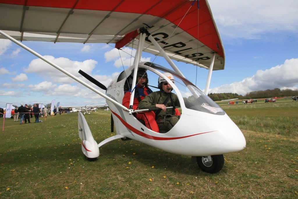

По телеги дельталета , на самом деле , "неосвоенное поле". В таком , классическом виде , дельталет не "совсем" соответствует представлениям Безопасности экипажа. Все-таки , идея с капсулой , имеет право на жизнь. Где , при рискованной посадке в последний момент, втягиваешь "все лишнее" (руки , например) в безопасное пространство. Где уже расположены твое туловище и голова...

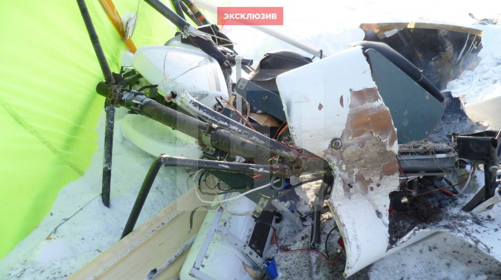

А как? Руки должны рулить трапецией. Ноги -рулить вилкой... Да и осмотр телег после аварии (по фото) показывает, что сама телега может разрушаться "в дрова" - то есть вырывать болтовые соединения, складываться треугольники... гнуться трубы и проч. Такой "хлам" получается, что выжить практически невозможно. Особенно если падение со скольжением на крыло и задеванием препятствия (закруткой перед падением)

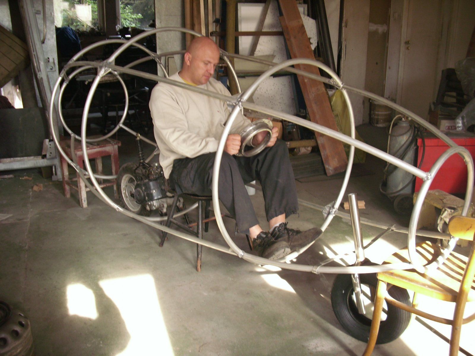

За основу мысли можно взять споривный снаряд-Боб. Естественно , адаптированный под трапецию.А вернее , изогнутый гриф трапеции. И конечно же , все упирается в дорогое углеволокно..

=можно и по дешёвке,из люминия=хотябы ограждение для ног и сидушки=нос тележки дугой,фюзеляж из двух труб,немного изогнутых
наружу...+грудной ремень (как у гонщиков).
-если его сшить поперечными разрывными швами,получим импульсный тормоз=тормозит быстро и небольно !

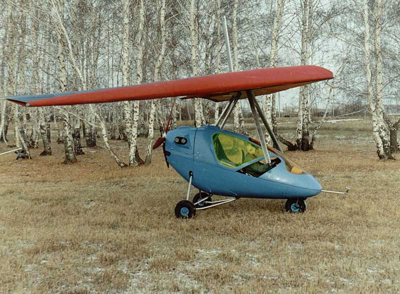

Ну такие "коконы" уже совсем что-то сложное. И вряд ли пригодно для дельталета. Есть даже еще конструкции, но мне так кажется, что это все такое себе -пластиковый обвес, который крошится только в путь.

По крайне мере , когда на нем упадёшь в лес , не соберёшь всевозможные сучки и ветки в свое туловище. Или при посадке в кустарники или кукурузу , не исхлещешься. Согласитесь , это лучше , чем классическая "табуретка на трубе" ...без ничего.

Такое не "коконного" типа с прочной пространственной рамой, а скорее всего просто пластиковый обвес.... Ну или полужесткая конструкция. развитая рама =вес конструкции и все такое прочее. Включая сложности сочленения и проч.

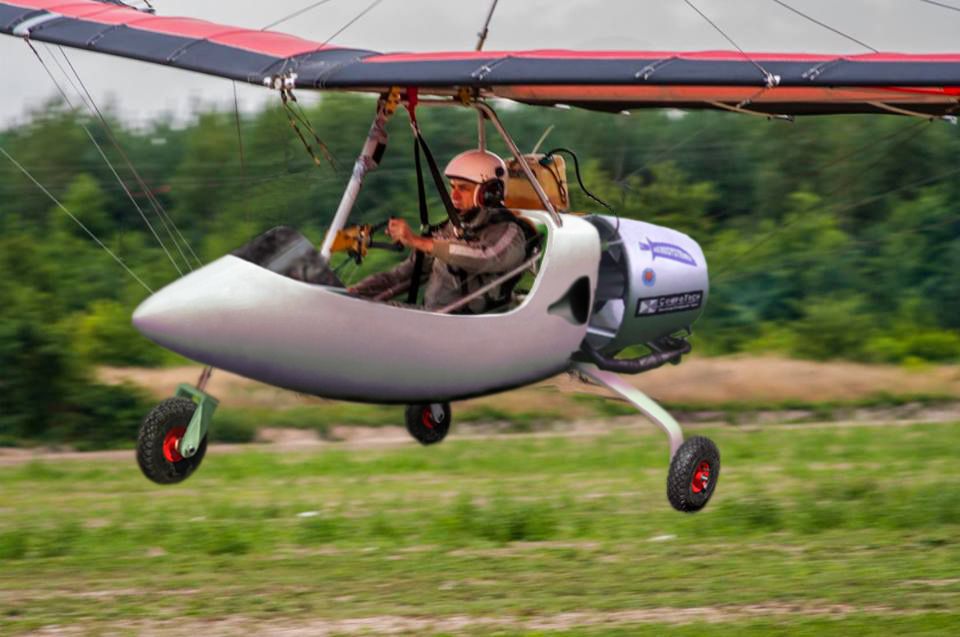

Прекрасное видеоподтверждение , что дельталеты должны выглядеть так. По крайне мере , в недалеком будущем. Видно , что присутствует карбон. Интересно , он целиком из него , без "примесей" ?..
