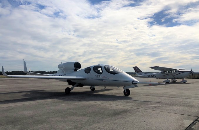

подушки и внутри и снаружи кабины,
=FLARIS LAR1=5-местный реактивный с БРС + 6 воздушных подушек в днище фюзеляжа !
