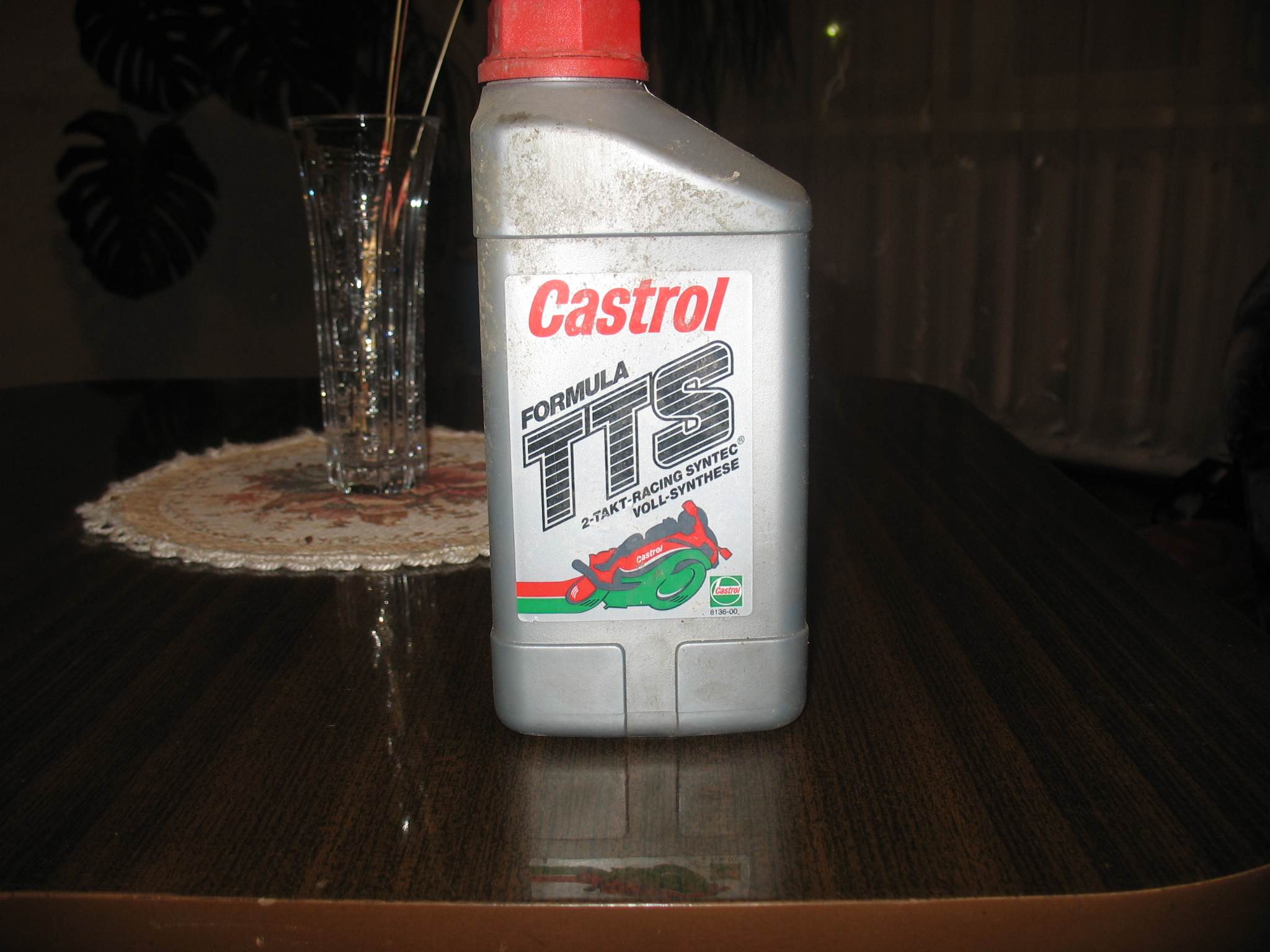

Castrol TTS. На А-20 582 отработал более1200 час. без ремонтов, разборок и очисток от нагара. Правда крейс.обор. 4200-4300. На химии не летал.
Мне кажеться. что запубежные масла разливаются из одной бочки и продаются под разным названием.! В разных забугорных странах, рекомендуют разные название масел.! Какой пропорцией правильно пользоваться в Ротаксу582 со смешанной смазкой 1-50, или 1-100, вот вопрос.!
Алексу63 - что значит ТТS и в какой прапорции к бензину Вы разбовляли его.? :-/

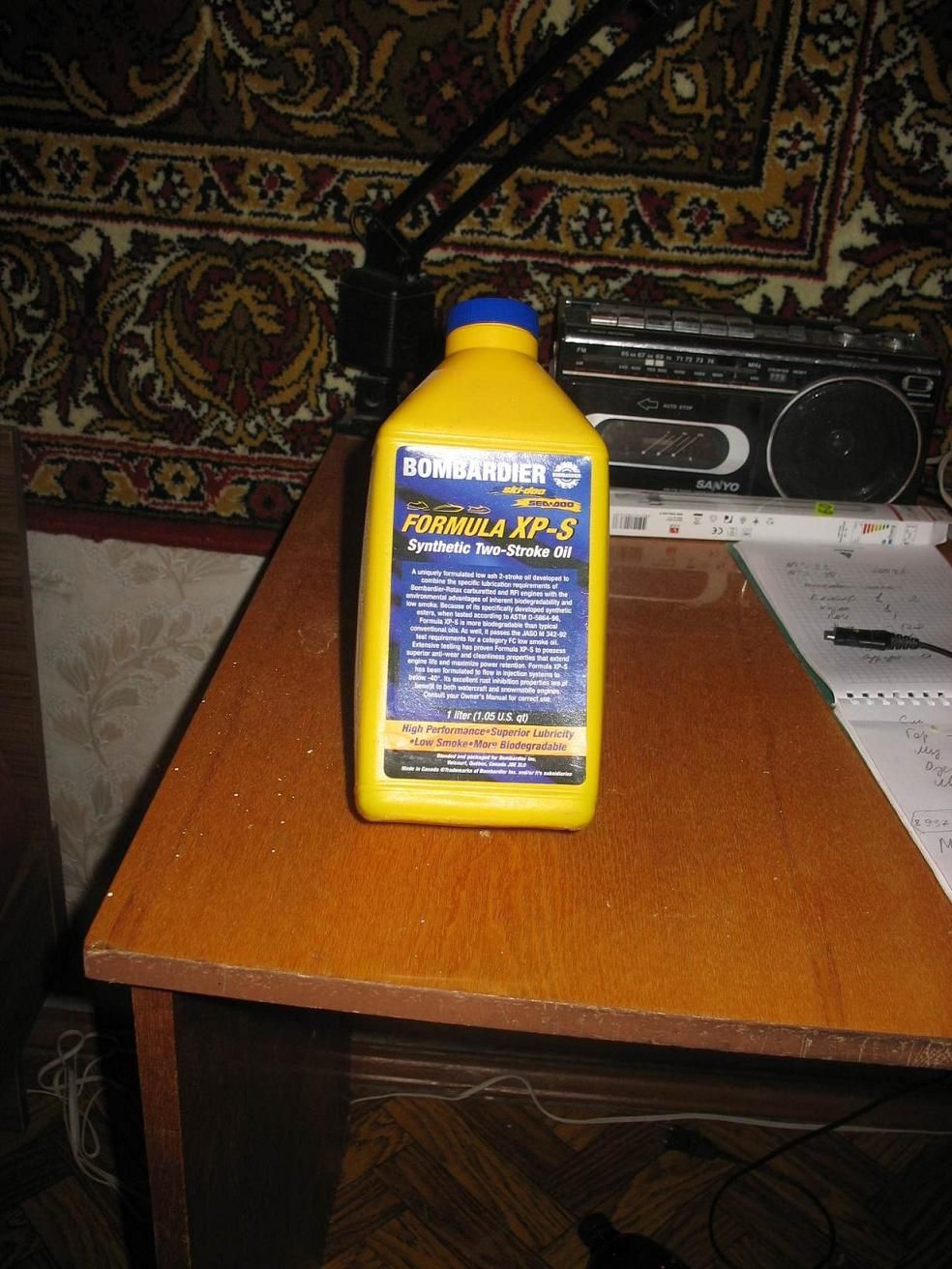

Ну ТТ (TWO-STROKE или TWO TAKT -TT)  т.е двухтактное. S-синтетика. Или вот ещё одно. Разбовляли 1:50
