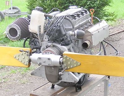

Могу предложить Хонду с ВИШ,как раз то, что надо,см объявление "продаю ВМУ на базе Хонда Д15В",хорошо вписывается, ну а как работает,это нужно видеть...

Я же говорю: смотрите объявление на форуме торговля-продажа авиадвигателей-продаю ВМУ на базе Хонда Д15В, там всё подробно написано и есть фото,если будут вопросы пишите,одно фото прикрепляю
graysparrow
летать...
Не очень хорошо вписывается. У 601го ось втулки винта проходит по верхнему стрингеру, а расстояние от верхнего стрингера до верхушки капота значительно меньше чем на указанном двигателе расстояние от втулки инта до клапанной крышки. Другими словами, при установке этого движка, придется ваять горб сверху на капоте.

Движок в единичном экземпляре, делал для себя,был бы спрос ,можно и на продажу,ещё москвичи Хондами занимаються,правда цена с Черновским редуктором осенью была 200 000руб

Нет, не хочу, я за свой конвертированный с редуктором прошу 2500$, а это меньше 100000
Fartovii
Да ничего интересного, попробуйте возьмите двигатель,спроектируйте к нему редуктор,сделайте чертежи, подберите материалы,встаньте за станок да выточите с точностью до сотки, соберите всё это , да запустите чтобы всё работало,тогда выхлоп вам покажется забавным, ну кто сам что-то делал меня поймёт...
