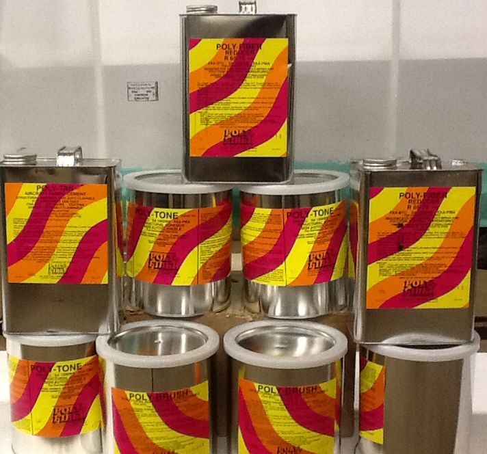

На днях получил вот такую посылочку!
Заказал фирменные клея, грунтовки и краски POLY-FIBER
Дошло все в оговоренные сроки, без задержек и лишней суеты.
Можно и НУЖНО заниматься перетяжкой  и покраской применяя качественные материалы.
ОГРОМНОЕ СПАСИБО!
