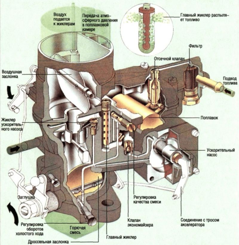

Для особо тупых которые в добавок еще сидят в танке.
Достаточно обратиться хотя бы к интернету если чтение учебников вызывает отвращение и обильную рвоту.
"...Регулировать обогащенность смеси в карбюраторе помогает воздушная заслонка. Если она начинает закрываться, то [highlight]происходит переобогащение смеси[/highlight], что вызовет в конечном счете остановку мотора.
Видим, как работает карбюратор с простейшим устройством. У него [highlight]состав смеси сформируется оптимальным лишь при узком интервале оборотов в минуту[/highlight]. ...
Если мотор работает с нагрузкой, то [highlight]ему необходима более насыщенная топливная смесь[/highlight], чем в то моменты, когда движение происходит без нагрузки. ..."
Взято с сохранением грамматических ошибок отсюда:
http://ktonaavto.ru/remont-i-obsluz...-karbyurator-ustrojstvo-i-princip-raboty.html
Так ты ещё не понял, [highlight]особо тупой в танке[/highlight]  [smiley=happy.gif], что однажды написав
постоянную порцию воздуха
...или
Смею осторожно Вам сообщить, что для увеличения скорости вращения и соответственно для увеличения мощности используется только один метод - изменение соотношения горючего и воздуха подаваемых в цилиндры.
К сожалению других способов управления мощностью до сих пор не придумано.
Ну, ещё и это:
А кто Вам сказал, что при открытии дросселя соотношение горючего к воздуху ВСЕГДА остается неизменным?
и это:
В цилиндр не влезет ни больше смеси, ни меньше его физического объема.
Или Вы будете настаивать, что для снижения скорости вращения в цилиндр недодают воздуха, а при увеличении скорости вращения в цилиндр втискивают в разы больше воздуха чем физический объем самого цилиндра?
говорит о "[highlight]глубине мыслительных процессов[/highlight]", абсолютно недопускающих понятия разрежения и турбонаддува, исключающих такое простое понятие как газообразное состояние и дросселирование!
Понятие стехиометрии - это "[highlight]нонсенс![/highlight]" [smiley=happy.gif]
Однако, это независимо от "[highlight]мнения спелеолога[/highlight]" - существует! И даже тиражируется во всех учебниках по газодинамике :D, на основании законов выведенных учёными за долго до появления на свет "[highlight]нью крымского гения[/highlight]"!
Ну, можно ещё прикрепить и более конкретное:
и то что НЕ[highlight]только топливо[/highlight] - но и воздух количественно изменяем в зависимости от режима заданного акселератором через порции топлива и воздуха!
Учи матчасть, [highlight]спелеолого-радиоинженегр,"классически упрямый"  :STUPID![/highlight] :IMHO
