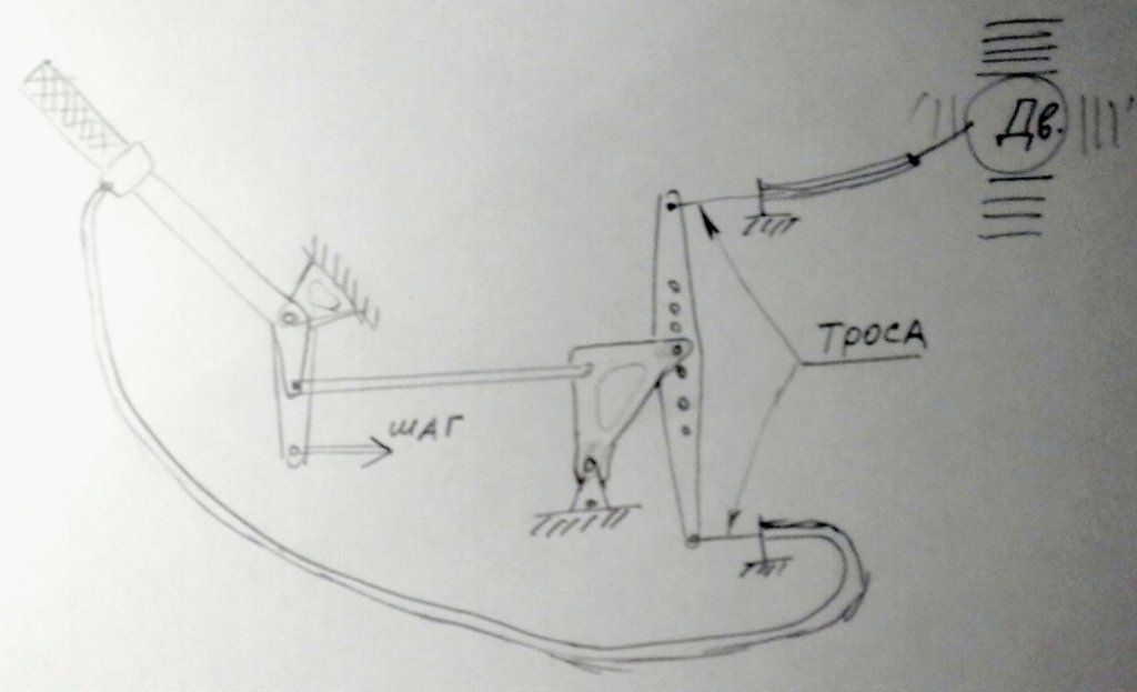

Там все гораздо сложнее, связь не прямопропорциональная. Мы делали ( т.н. система-раздвижная тяга) качалку с многими отверстиями (плечами) на рычаге и подбирали, чтобы в районе рабочего положения шага на висении при среднем весе поддерживались обороты при изменении шага. Но при подходе к крайнему верхнему положению шага газ встает на упор раньше шага и требуется пружинная тяга на газ.

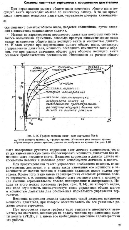

"Кулачок". А форма наружной дуги кулачка будет зависеть от характеристики конкретного двигателя.
Но всëравно без коррекции в каком-то небольшом интервале не обойтись. Лучше всего для коррекции и подойдëт мотоциклетная ручка газа.

Да, там надо знать характеристики двигателя по углу проворота дроссельной заслонки и характеристики вертолета по углу рычага шаг-газ. Теоретически, про кулачок как строить, все описано в книге Дмитриев Есаулов "Системы управления одновинтовых вертолетов" на стр.67-70. ( в интернете есть книга) Но практически проще экспериментально подобрать. Ручка коррекции обязательна. Вот первые страницы привожу.

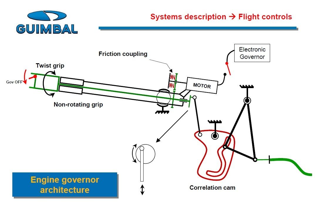

Принципиальная схема типа вот этого. Но работает только в небольшом диапазоне, не как на настоящий вертолетах.
В идеале сейчас электрическую раздвижную тягу ставят "говернер" для автоматического поддержания оборотов.
На Кабри французы вот так делают

Газ у меня как у советских..... только сделано так ,что при разных нагрузках менять очень сложно На Вашей схеме есть вариант изменения перестановкой оси ...Надо подумать как переделать...

vk8
Приветствую! А что в этой схеме задает гувернеру нужное число оборотов, для их последующего удержания ?
Как работает задание нужного rpm, какой-то потенциометр на ручке, или система берет то значение, что было установлено перед включением тумблера? Тогда вопрос, как в полете прибрать коррекцию, или надо каждый раз предварительно отключать тумблер ?
В торце ручки шаг-газа Cabri кнопка и тумблер. Переадресовываю вопрос к форумчанам летчикам Робинсонов R-44, там видимо аналогично.
