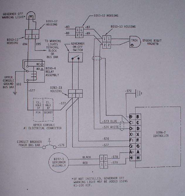

В торце ручки шаг-газа Cabri кнопка и тумблер. Переадресовываю вопрос к форумчанам летчикам Робинсонов R-44, там видимо аналогично.
На R-22 ответ найден. Используется B286-2 electronic control box, имеет только режим вкл/выкл и держит один заданный заранее режим(~104%), который можно подкорректировать, открыв блок.
Если со включенным гувернером в наглую опустить шаг газ, это вызывает закрытие дросселя и привод сначала будет пытаеться добавить обороты двс, но при падении их до 80%, отключается автоматически.
