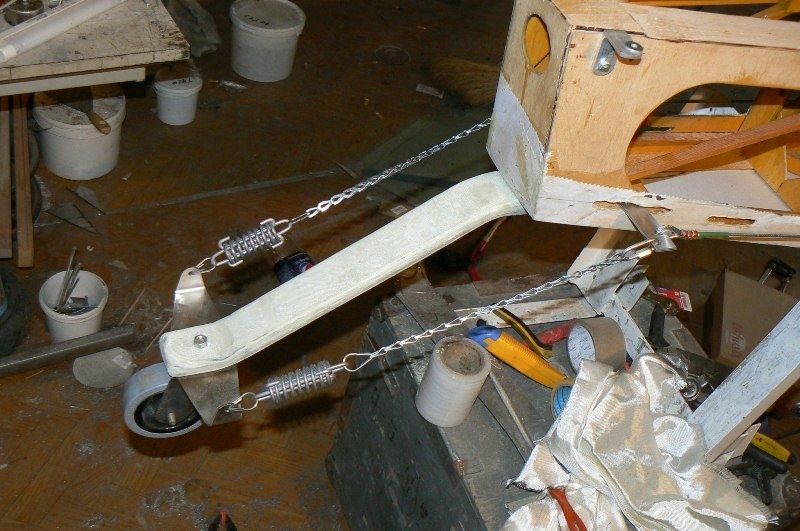

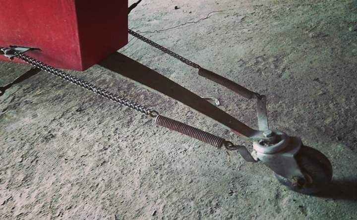

Добрый день. Подскажите можно ли в место цепочек на гибких цягах хвостового колеса ставить не эти цепочки, а тросик 3мм.

Валери
Троса желательно все же авиа стандарта , но хозмаговские тоже применяли ребята, летал на таком самолете. На мой взгляд на педали лучше не менее 4мм/особенно из хозмага/ тянутся они по чёрному, с обязательной заделкой в коуш, двумя галтелями с контрольной слабиной между ними/для контроля вытяжки/. Так же просто обязательны тандера.
Flymax
Latvia
Там троса диам 2.5мм я помню по своим чертежам. Так что 3мм пойдет без проблем. На моем Jodel D18 тоже 3мм, гибкие, но тот двухместный. Ставьте обычные, цинкованные или нерж. Без оболочки.
